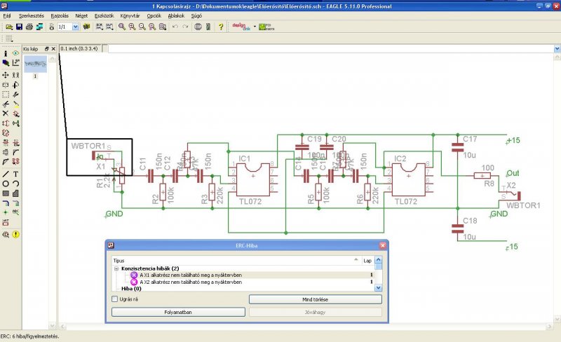

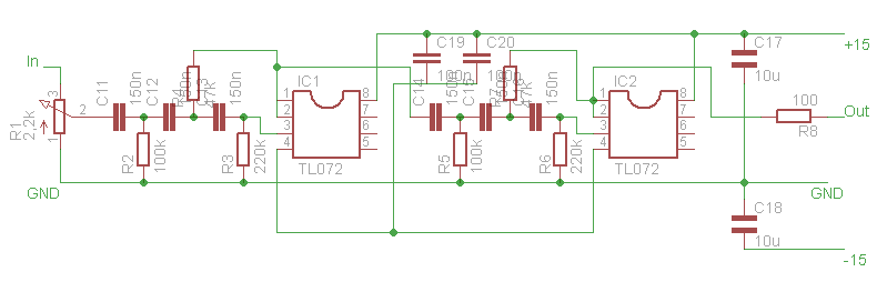

(#) Gránátalma hozzászólása Szept 18, 2011 /
Egy olyan kérdésem lenne, hogy:
Mit tegyek a kapcsolás elejére illetve végére, mint csatlakozó, vagy egyéb más helyettesítő alkatrész, (én tűcsatira gondoltam,d e sajna nem találtam 1est az egl-ben.)
Mellékelek képet, hogy értsétek mire gondolok:
A gondja az,(2.kép) hogy nincs a kimeneten az utcsó ellenállás mindkét lába bekötve.
A másodikon bekötöttem, de a jack(vagy rca) csati nincs nyéktervezőben.
Ilyenkor mi a teendő?
Mihez kössem a be-és kimeneteket?
(#) mrobi válasza Gránátalma hozzászólására (») Szept 18, 2011 /
Én solpad-et szoktam használni.
(#) Gránátalma válasza mrobi hozzászólására (») Szept 18, 2011 /
Köszi, még egy kérdés(egyelőre):
A szövegmezőt ( ami műszaki rajzokon is van,) hogyan tudom rátenni?
Elvileg tud ilyet ha jól emlékszem.
"Frames" néven nézd meg. Remélem arra gondolsz.
Ilyen kellene nekem, de csak addig jutottam el a FRAME-rajzolással, hogy megvan a főkeret, ABC 123-stb-vel de a kis négyzet ami jobb alul van, na olyan kéne nekem.
Amibe szöveget is lehet írni hosszan.ÉS nem csak annyit amit a Text gomb alatt.
Kép
