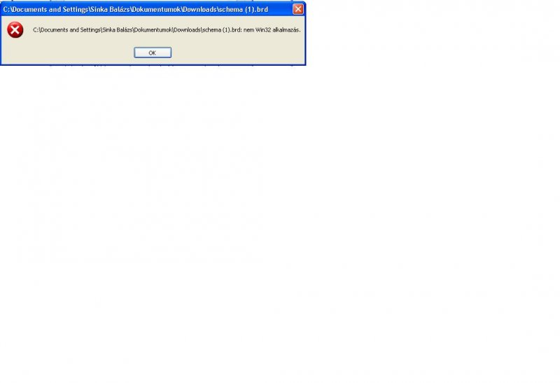

(#) Balaa16 hozzászólása Aug 23, 2011 /
Az lenne a kérdésem, hogy hogyan tudok az internetről az EAGLE-val megnyitni kapcsolásokat. Már próbáltam letölteni, utána társítottam a programhoz, de ekkor a következőt írja ki: (kép)
Mi lehet a gond? Üdv! Balázs
(#) gulasoft válasza Balaa16 hozzászólására (») Aug 23, 2011 / 1
Mentsd le, indítsd el az eaglet, és utána nyisd meg abból.
(#) Bari- válasza Balaa16 hozzászólására (») Aug 23, 2011 / 1
Az eagle nem nagyon szereti az ékezetes fájl neveket és elérési útvonalakat. Próbáld meg egy a C meghajtó gyökerébe ékezetmentes nevű mappába bemásolni és onnan indítani, nagy valószínűséggel megoldja a gondod.
A fájl nevéből is töröld a spec karaktereket, a () sem biztos, hogy tetszik neki.
Bari
(#) Balaa16 válasza gulasoft hozzászólására (») Aug 23, 2011 /
NA látod, erre én nem is gondoltam! Sikerült megnyitni, köszönöm a segítséget!
