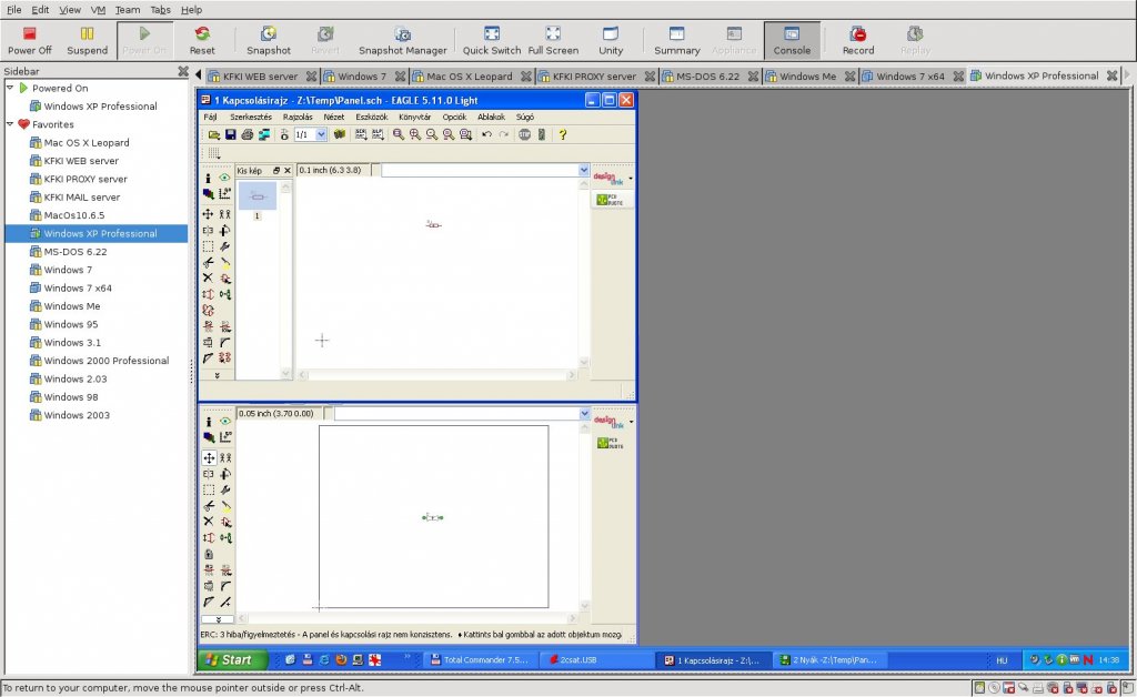

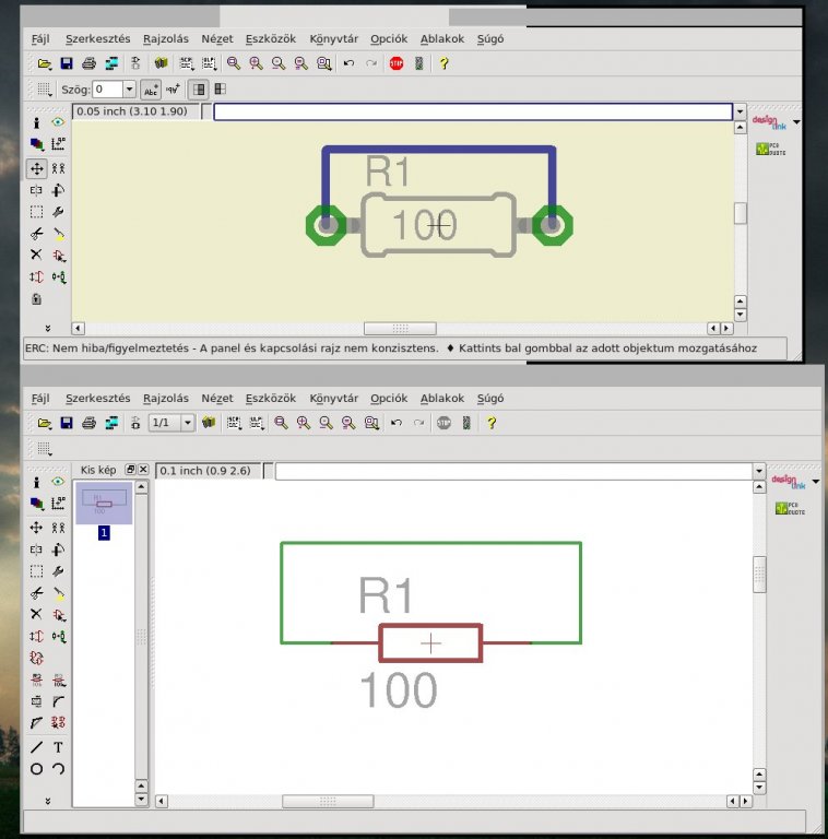

Eagle 5.11 -et használok és érdekes jelenséget tapasztalok. Létrehozok egy "bonyolult" sémát, mondjuk egy darab ellenállást. Legenerálom a brd-t, majd futtatom az ERC-t, ami közli, hogy "A panel és kapcsolási rajz nem konzisztens" Van valakinek valami ötlete, miért?? (Amúgy a program tökéletesen működik)

Amikor átváltasz a board nézetre akkora az ellenállás két padja közt létrejön a gumikötés? Mert ha nem akkor a Sematikus rajzban túlhúzod a lábakat vagy éppen a raszterméret van elállítva és csak egy nagyon kicsit viszi tovább a huzalozást. Nézd meg, hogy a GRID 0,05 vagy éppen 0,1 inch-re e van állítva és ha nem akkor állítsd át arra. Utána húzd meg újra a vezetéket a kapcsolási és nyákrajzon is.

Igen, létrejön. De ez csak egy példa volt - bármilyen rajzot hozok létre, a jelenség ugyanez! (Ha nem vezetékezem be, csak egy mezei ellenállást rakok fel, akkor is ez a hibaüzenet)

Szerintem telepítsd újra a programot. A telepítőt a hivatalos oldalról húzd le.
(#) solti_imre válasza edison14 hozzászólására (») Dec 3, 2011 /
Többször is újratelepítettem - még odáig is lealacsonyodtam, hogy a windowsos verziót is felraktam , de az eredmény ugyanaz... A telepítő program természetesen hivatalos.
(#) edison14 válasza solti_imre hozzászólására (») Dec 3, 2011 /
Próbálj meg létrehozni egy projektet és azon belül megcsinálni ugyanezt. Linux alól használod?
Igen, linux alól - de mint írtam, win alatt is ugyanezt produkálja. Projekten belül létrehozva a sch-t és belőle generálva a brd-t ugyanez a hiba. (Túlzottan nem izgat, mert maga a program tökéletesen működik - csak nem értem, miért csinálja...)

(#) niedziela válasza solti_imre hozzászólására (») Dec 3, 2011 /
Mielött szétszeditek a gépetek egyen gondolkozzunk el
"...and schematic are consistent " tehát " ... és a schematikus rajz következetes (konzisztens) "
Arról van szó, hogy a fordítás hibás.
(#) solti_imre válasza niedziela hozzászólására (») Dec 3, 2011 /
! Köszönöm! Az angol verzióban valóban "... are consistent" Tehát fordítási hiba! )) Köszönöm még egyszer!!!
