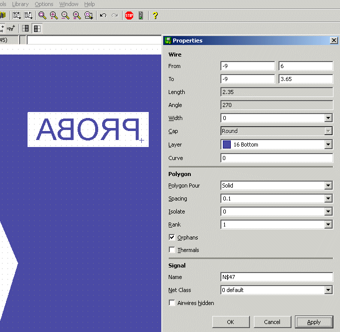

Láttam pár olyan nyákot ahol a egy telibe fóliázott részen negatív felirat volt, tehát a felirat beűi voltak csak kimaratva. Ilyet már csináltam is, olyan módszerrel, hogy képként exportáltam a nyákrajzot, és képszerkesztővel raktam bele a feliratot. Az a kérdés, hogy az Eagle közvetlenül nem tud ilyet valahogy? (Eagle 5.8.0)
Tehát meg lehet csinálni valmilyen módszerrel, hogy egy kitöltött polygonba, úgy beletenni a felirat betűit, hogy azok hiányozzanak a fóliafelületből?
A képszerkesztős megoldás ugyan működik, de ha nyákgyártóhóz vinném a panelt akkor gerber fájlokat kell vinni...

(#) ekkold válasza Bari- hozzászólására (») Dec 8, 2011 /
Nálam enem működik amit írtál, mit csinálok rosszul? (Eagle5.8.0) Nem futja körbe a polygon a feliratot.
A felirat a 42. rétegen van, a polygon a bottom rétegen, isolate: 0.
Az a része világos, hogy ha ez működne akkor egy kisebb a polygont bele tudok tenni egy nagyobba - aminek már van isolate beállítva.
(#) ekkold válasza ekkold hozzászólására (») Dec 8, 2011 /
Köszi, közben rájöttem. Csak akkor megy ha vector fontot használok.
(#) Bari- válasza ekkold hozzászólására (») Dec 8, 2011 /
Örülök hogy sikerült. Igen, sajnos csak Vektoros feliratoknál működik, nekem is jobban tetszik a proporcinális, de ez van.

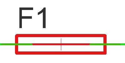

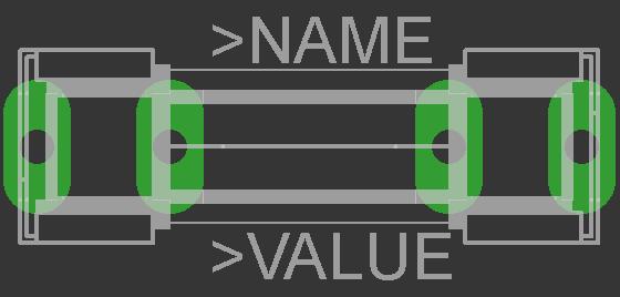

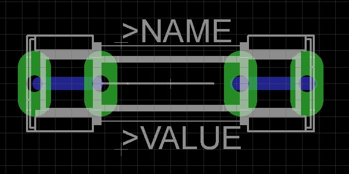

Azt, hogy lehet megcsinálni, hogy az SHK20L nevű biztosítéknál a "középső" pad-eket hozzá lehessen kötni Route-tal a szélső pad-ekhez?

Lépésről lépésre le tudnád írni, hogy szerkesztetted át az alkatrészt, mert nekem nem akar össze jönni. Az alkatrész szerkesztőben a pad-eket ugyanúgy átírtam P$1, P$2, P$3, P$4-re, majd a szimbólum szerkesztőben is átírtam A@1, A@2, B@1, B@2-re a csatlakozási helynél pedig a Pas-t Pwr-re tettem 0 Swap Level-lel, amiről szintén tudom, hogy mit jelent. Majd Connection-t is meg csináltam úgy, ahogy te, ezután mentés és még sem működik.
Meg kérdezném még, hogy mit jelent a $ és a @ jel pontosan. Az utóbbi azt hiszem egy potenciálra hozza a dolgokat (pl. A@1, A@2 ugyanazt a potenciált jelenti), de nem vagyok benne biztos.

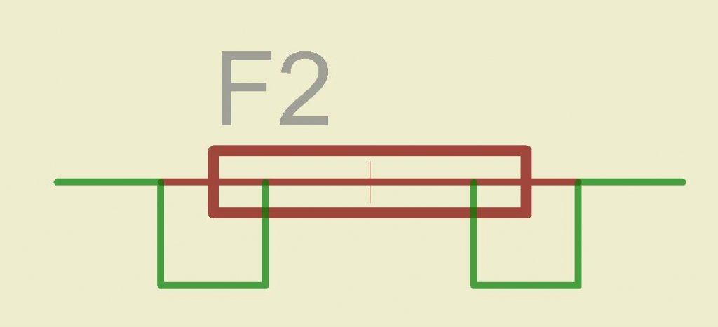

(#) pluto válasza maestro hozzászólására (») Dec 9, 2011 /
Fiúk (maestro,niedziela), azt hiszem enyhén szólva is túllőttetek a célon. Bár azt azért el kell ismernem, hogy nem feltétlenül értelmesen lett megalkotva az SHK20L típusú bizti, és akkor még finom voltam. A könyvtárba NEM KELL belepiszkálni, működik az a nélkül is. Gyakorlatilag rövidre kell zárni a két végét a kapcsolási rajz szerkesztőben, még akkor is ha nem látható, hogy hol. Itt mellékelek egy képet, amin csak ez van rajta. Furcsának tűnhet, de működik. Viszont, ha már belepiszkáltatok a könyvtárba ott azért fel tűnhetett volna, hogy a Connection-nal 4db pin és 4db pad leledzik, vagyis minden csatlakozik valamihez. Ebből következik, hogy két csatlakozási pont egyszerűen eltűnt, illetve nem látható. De mivel az összekötés megvan ezért ott KELL lenniük. És bizony ott is vannak. Mindenesetre annak aki elkövette ezt az alkatrészt nem lehetett túl jó napja.

(#) maestro válasza pluto hozzászólására (») Dec 10, 2011 /
Érdekes, hogy már én is próbáltam ezt, csak nem működött, és most megpróbáltam mégegyszer most meg működik! Szóval nem értem. Lehet, hogy csak nem számoltattam újra a légkötéseket vagy nem tudom mi, mert tegnap tényleg nem akart működni ezzel a megoldással.
Köszi a megerősítést!
Ez a megoldás még jobb is, mert így nem kell átneveznem a tápvonalakat "B"-re.
Viszont azt meg kell jegyeznem, hogy van szebb megoldás is, hogy ne legyen olyan fura az a biztosíték: vízszintesen kell összekötni, a csomópontokat meg ki lehet törölni. Így szinte nem is látszik semmi.
Sőt a kis vezetékdarab szélességét át lehet állítani 0-ra és akkor már tényleg nem lehet kifogás.
(#) pluto válasza maestro hozzászólására (») Dec 10, 2011 /
Igen valóban, csak észben kell tartani, nehogy később megzavarjon. Viszont így tényleg jó.
