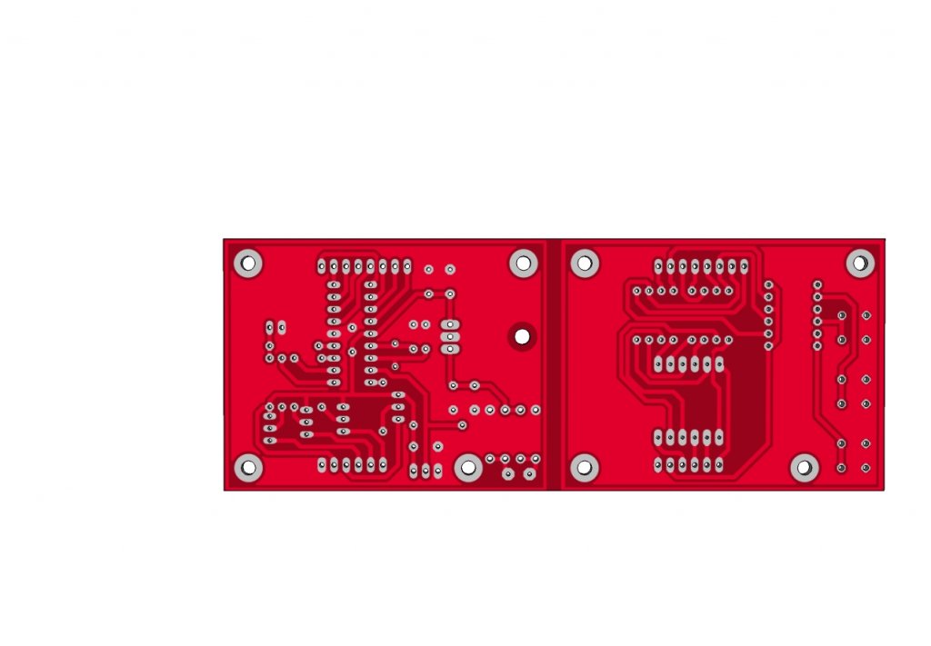

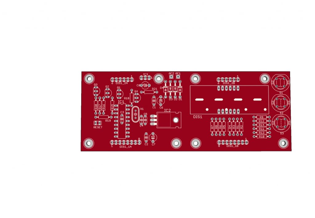

(#) edison14 válasza Attila86 hozzászólására (») Jan 16, 2012 /
Hali én játszadoztam az eagleUp-al és hát mit mondjak. Ha benne lenne az összes alkatrész 3D képe akkor szerintem még jó is volna. Mindenesetre eddig csak egy két alkatrészt ismer fel. Mint a képeken is látszik a grafikát szépen megcsinálja ráadásul előny hogy a panelt tudjuk forgatni is tehát nem kell állandóan beállítgatni más szögeket. Az installálásnál van vele macera feltelepíteni a google sketch up-ot valamint az image magick-et valamint be kell állítani de ezt csak egyszer kell megcsinálni. Mindenesetre nincsen vele ennyi macera mint a POV-al. Gyönyörködjetek az alábbi képekben és ha valaki kedvet kap akkor megnézheti a google sketch UP-al is.
Ja és a link ha valaki kedvet kapna a játszadozásra

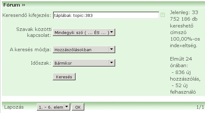

Megpróbáltam Eagle 6.1-el lerakni egy LM324N IC-t, de a tápot nem lehet bekötni a szimbólumhoz. Az odáig OK, hogy külön kell letenni a 4 opamp szimbólumot, de míg az A-nál az ADD panelen mutatja a táp csatlakozókat, addig a rajzon már nem. Error check-re ki is írja, hogy nincs bekötve a táp, de egyszerűen nincs hova bekötni.
(#) gulasoft válasza kpbendi hozzászólására (») Jan 21, 2012 /
Be kell kapcsolni, hogy mutassa a táp lábakat is. Keress rá itt a fórumban. (beírtam 3. oldalon ott vlt az invoke az ami bekapcsolja.
Tessék használni a keresőt!
(#) kpbendi válasza gulasoft hozzászólására (») Jan 21, 2012 /
OFF:
A keresőt használom, de csak a fórum címeket írja ki, így kb. 8 fórum 600 oldalát kellene végiglapozni, mire megtudom, hogy egyáltalán arról van-e szó, amit kerestem.
(#) solti_imre válasza kpbendi hozzászólására (») Jan 21, 2012 /
Valahogy így próbáltad? (Mint látod, 6 hozzászólást kell csak átnézned)
