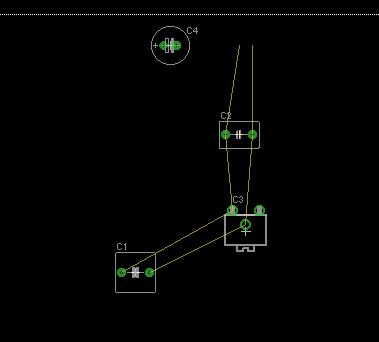

A technology-val szerintem sem lehet, mert nem adott fel mást, csak az eredetileg kiválasztott kondenzátort. Viszont megpróbáltam a replace-t, aminél csere után jön egy hibaüzenet, hogy a kapcsolás és a nyákterv konzisztenciája tovább nem tartható fent, és a változtatott alkatrészek légvezetéke eltűnt ahogy Pluto írta. Ezután a boardot töröltem, újra létrehoztam (ekkor volt megint mindenütt légvezeték), majd Ekkold által javasolt package-vel is kipróbáltam. Az eredmény ugyan az, a légvezeték eltűnt, csak most még a konzisztenciára figyelmeztető hibaüzenet sem jött fel.

A Technology-val minden további nélkül megy a tokozás váltása. Az igaz ugyan, ahogy Rascal is írta, hogy csak az aktuális tokozást mutatja, de ha kipipálod a "Az összes könyvtár mutatása" négyzetet, akkor az összes létező tokozást megmutatja. Ha belegondoltok, a "Technology" mint grafikus felülettek rendelkező parancs, nem csinál mást, hogy intern felhívja a "PACKAGE" parancsot, amit ugyebár Te is megtehetsz egy ULP-ból.
De vissza az eredeti problémához. Az azért megnyugtat, hogy nem én vagyok a béna és más is ugyanerre a következtetésre jutott. Talán majd a 6.1a-ban javítják. Vélhetőleg a hiba a legmélyebb szinten lehet, mert különböző megközelítések ugyanazt produkálják.

Melyik alkatrésszel volt gondod? Én véletlenszerűen bedobtam egy ellenállást az rcl könyvtárból ás annak változtattam a tokozását. Nekem működik a Package, Technology és a Replace is rendesen. Eagle 6.1.0. Light. Milyen verziód van?
(#) pluto válasza Kafka hozzászólására (») Jan 25, 2012 /
Szintén az rcl könyvtárból, elkót. 6.1-s teljes verzió Oktatási Célokra. Ellenőrizted a brd fájlban is? Vagy Nálad esetleg nem légvezetéken lógott, mert már kész volt a huzalozás és úgy talán mást produkál? Ezt ugyanis nem próbáltam. Ezek a kérdések csak úgy eszembe jutottak, mert nem igen tudom, hogy merre kellene indulni. Kössz, hogy utána néztél.
(#) Kafka válasza pluto hozzászólására (») Jan 25, 2012 /
Leraktam 3 ellenállást, megnyitottam a panelszerkesztőt, elkezdtem cserélgetni. Majd leraktam 3 kondenzátort és azokat is cserélgettem a Package/Replace/Technology-val. Képet csatolom.
Szakadjak meg, ha értem. Ráadásul Rascal fórumtársunknál is azt csinálja mint nálam. Nem értem!!!
(#) ekkold válasza Kafka hozzászólására (») Jan 25, 2012 /
Lehet, hogy csak elkóval csinálja?
Esetleg az számít hogy EU vagy US alkatrész?
(olyanra gondolok pl., hogy az elkók a CPOL-EU vagy a CPOL-US almappából vannak-e)
(#) rascal válasza pluto hozzászólására (») Jan 25, 2012 /
Kafka nem polarizált kondenzátort rakott be és ezért ment neki. Most próbáltam ki. Először kizárólag a C_POL-ból választott kondikat cserélgettem, most az ellenállásokat is és nem polarizált kondikat is. Ez utóbbiakkal rendben volt. Az alkatrész editorból talán kideríthető, hogy mi okozza a különbséget.
(#) pluto válasza rascal hozzászólására (») Jan 25, 2012 /
Igazad van, én is kipróbáltam. Csak elkóval csinálja (hacsak nem találunk valami mást is). A CPOL_EU csoportból választottam. De a legszebb az amit most csinált. Próbálgatom, próbálgatom és megyek át a panel szerkesztőbe, minden OK látszólag. Na ez meg most miért működik? Az összes légvezeték a helyén! Na most bolondulok meg. Majd egy hirtelen ötlettől vezérelve fogom az elkót és eltolom. A légvezetékek meg maradnak ott ahol voltak!!! Na ilyet sem láttam még, meg is örökítettem, lásd melléklet. Csak a RATSNEST megnyomása után tűntek el. Ez azért nagyon zavaró tud lenni és legfőképp teljesen erdőbe vezetheti az embert. Kezdek bizalmatlan lenni a programmal szemben. Talán maradni kellene az 5.11 mellett és várni még pár bugfix kiadást.

(#) elektrocad válasza pluto hozzászólására (») Jan 27, 2012 /
Nem kell már levelet írni, megoldották.
Már elérhető a 6.1.1, még csak betatest-ben, de abban már ez a hiba javítva van. A javítások listájában ez is ott van:
- Resolve consistency problem after CHANGE PACKAGE for packages with pads names starting with '+' or '-'.
(#) pluto válasza elektrocad hozzászólására (») Jan 27, 2012 /
Ezt jó tudni. Talán lesz belőle "énekes halott".
