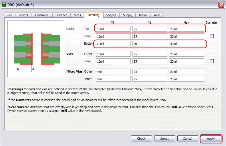

Szeretnék pár kritikát életem első nyáktervére. Az oldalon található Canamp kapcsolás alapján készült. Fentebb olvastam, hogy az átkötéseket illene kerülni. Ez miért ajánlott?
Illetve majd szerentém megváltoztatni a pad-eket, hogy az összes furat min. 1 mm legyen, de még nem sikerült ezt megoldanom. (DRC -> Restring ha jól sejtem)
Válaszokat előre is köszönöm!

(#) Frankye válasza moltam99 hozzászólására (») Márc 12, 2012 /
Az első: A "kanyarokat" ne 90°-osnak tervezd. (Nagyon leegyszerűsítve: A fénysebességű elektronok "kisodródnak" a kanyarban.) Ahol csak lehet, kerekítsd le a sarkokat, vagy legalább 45°-os letörést alkalmazz. A pad-eket nagyobbítsd meg, hogy legyen mire forrasztani.
A C5 és C10 kondiknál van valami, számomra "érthetetlen" formáció, nem tudom, mi akarna lenni, de hogy így nem jó, az tuti. Ugyan ez a C6 vs. C9 kondiknál.
A trafó 230V-os bemenete nincs kivezetve, így nem fogod tudni bekötni.

Nagyobb pad-eket tudok úgy csinálni, hogy a gyárira csak simán teszek egy nagyobbat, vagy módosítanom kell a package-ben?
A csillagpont így nem világos, hogyan akarna kinézni, így nem tudom megítélni.
A pad-ek nagyítására az a korrekt megoldás, ha az alkatrészekről csinálsz egy saját lib-et, és abban javítod, azt használod.

Egy kicsit a pad-ekről:
Mivel nagyon sok kérdés merült fel a gyári forrszemek méreteivel kapcsolatban és nagyon sok téves válasz is volt adva, itt egy rövid leírás, hogyan kell a forrszem méreteit növelni. A módszerrel csak a panelen lévő összes forrszem mérete növelhető egyszerre, de szerencsére nem lesz mindegyik egyforma, a furatátmérőtől függően arányosan növekszenek.
Erre jó a DRC párbeszédablak "Restring" füle. Itt a "Pads" három sorában a felső, belső és alsó rétegen külön-külön állíthatók be az arányok. Lásd a mellékelt képet. A lényege az, hogy a furat körüli körgyűrű vastagsága adható meg a meghatározott furatátmérőhöz viszonyítva. Az első "Min" mezőbe a minimális, az utolsó "Max" mezőbe pedig a megengedett maximális gyűrűvastagság adható meg. A középső "%" mezőbe beírt érték a furatvastagság %-ában adja meg a gyűrű vastagságát. Bátran kísérletezhetünk, a gyűrű vastagsága mindig a min és max érték közé fog esni, a program nem rajzol meg ennél nagyobb vagy kisebb padet. Hasonló eljárással definiálhatók a via-k méretei is az alsóbb sorokban.
Tehát a % mezőben módosítjuk a pad méretét!
Az Apply gombra való kattintással a padek automatikusan módosulnak a munkaablakban, így könnyen nyomon követhetők a kísérletezések.
Még mindig jobb, gyorsabb és profibb megoldás, mint újabb forrszemekkel eltakarni az eredetit. Sőt a végső ellenőrzésnél sem fog idevonatkozó hibát jelenteni, nem lesz gond a Gerberrel sem.
Ha csak egy-egy alkatrész padjait kell módosítani, sajnos azt csak az alkatrészkönyvtárban lehet megtenni.
A mellette lévő "Shapes" fülön pedig a pad-ek és smd-k alakjaival, az smd sarkainak íveltségével lehet játszadozni.
Jó kísérletezést!
Remélem, két nap múlva nem tesz fel valaki olyan kérdést, amire itt a válasz!
