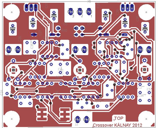

(#) wilson válasza Noja hozzászólására (») Márc 16, 2012 /
Egy kis keresés után meglett ennek is a megoldása: az INVOKE parancsot kell használni a másik sheet-en.
Először ilyenkor persze még nincs mire kattintani, ezért be kell írnod a nevét. Tehát először vagy azt írod, hogy pl. invoke ic1, vagy rákattintasz az invoke ikonra, és csak a nevét írod. Ha letetted, utána már lesz mire kattintani is, így írni nem is kell. Persze ezt minden olyan sheeten el kell játszani, amin még nincs az adott alkatrészből legalább egy kapu.
(#) elektrorudi válasza wilson hozzászólására (») Márc 16, 2012 /
Például így:
(#) wilson válasza elektrorudi hozzászólására (») Márc 16, 2012 /
Hát sajnos még mindig nem tiszta hogy mire akarsz kilyukadni.
Ha arra gondolsz, hogy nem a nyák teljes felületén van telefólia, akkor erre az a válasz, hogy mert nem tettem a nyák teljes felületére egy polygont, hanem én csináltam mindnek a szélét olyanra, amilyen.
Erre akartam kilyukadni... Tehát kézzel csináltad. Mostmár tiszta.
(#) wilson válasza elektrorudi hozzászólására (») Márc 17, 2012 /
Így sokkal jobban néz ki szerintem
(...és Da Vinci óta tudjuk, hogy ez legalább olyan fontos.)
