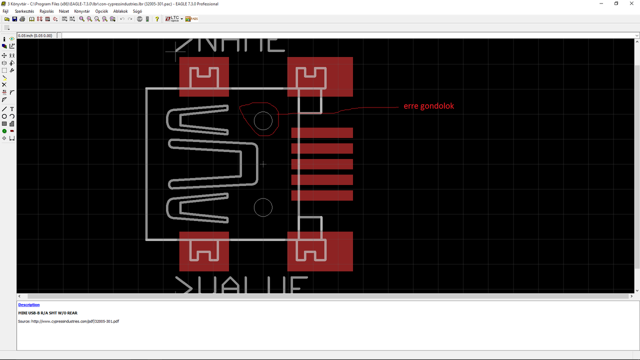

Az eagle-ben lehet olyat csinálni, hogy adott egy alkatrész és a könyvtárjában elhelyezett hole törölni lehessen vagy a réteget áttenni a dimesion rétegről egy másikra?

Igen, lehet, nyisd meg az alkatrész könyvtárat szerkesztésre, és elvégezhető a múdosítás.

Bocsánat pontatlanul fogalmaztam az alkatrész könyvtár megnyitása meg van, de nem a drill-re célzok hanem a hole gombbal készített kis furat jelzésre, nem tudom se törölni se átrakni másik rétegre.

Rétegek között a 23-24 réteget kapcsold be hozzá
