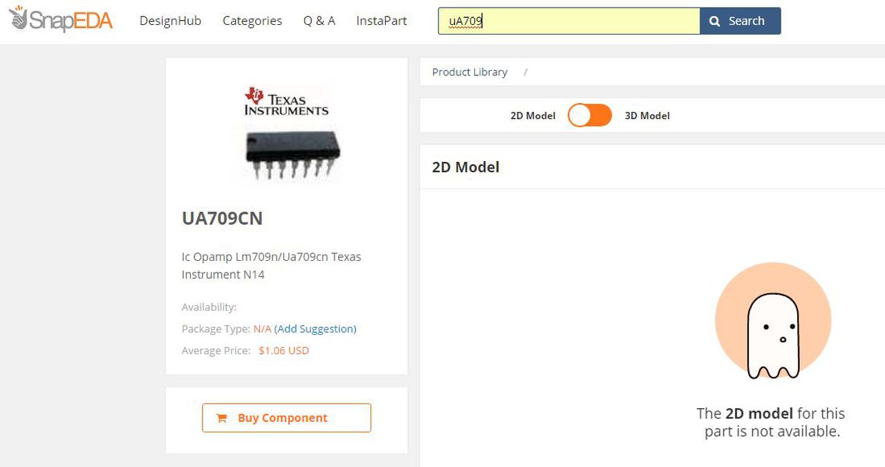

(#) (Felhasználó 122012) hozzászólása Márc 7, 2017 /
Keresem azt a *.lbr filet az eagle-ben, ahol megtalálom az Bővebben: Link uA709 IC-t

(#) (Felhasználó 122012) válasza elektrocad hozzászólására (») Márc 8, 2017 /
Kerestem, le is van töltve a linear.lbr file (az Eagle oldaláról az összes lbr file megvan) , de nincs benne, engem pedig az *.sch kapcsolási rajzhoz szükséges szimbólum érdekelne ... mint pl. a mellékelt képen ...
Nem vagyok értetlen, elég sokat átnéztem! De nálam nem jelenik meg a symbol a 709 típusnál, bármelyiket is választom, fizetni meg nem fogok érte ... ezért kértem, amit kértem.

(#) elektrocad válasza (Felhasználó 122012) hozzászólására (») Márc 8, 2017 /
Nem néztem utána, hogy milyen alkatrészeik vannak, és milyenek nincsenek.
Azt nem írtad korábban, hogy már utána néztél, ezért válaszoltam, amit válaszoltam, ***
A képen látható "Average Price" az alkatrész átlagára, nem pedig az adatbázisba való elkészítés ára.
Az ingyenes használat esetében havonta egy alkatrészt ingyen megcsinálnak a kérésedre, nem kell érte fizetned. ***

(#) (Felhasználó 122012) válasza Skori hozzászólására (») Márc 8, 2017 /
Köszi még egyszer, igaz a DIL14 tokkal kellett volna, de próbálkozok ...
