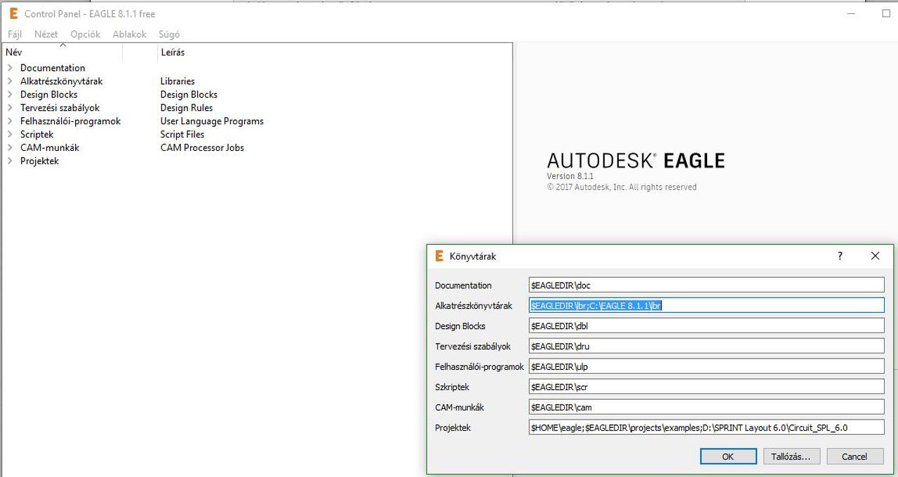

(#) (Felhasználó 122012) hozzászólása Ápr 18, 2017 /
Kérdésem a következő: frissítettem az EAGLE programot 8.1.1-re, előzőt letöröltem (7.7.0)
Indításkor rákérdez, hogy létrehozzam-e az C:\EAGLE 7.7.0\lbr mappát ???
Mi a teendő? Valahova beíródott parancsként?
Ha nem hozom létre, akkor minden indításkor rákérdez, ha létrehozom, akkor utána már nem, és az lbr mappa létrejön, de üres marad.
Köszönöm előre a segítséget.
(#) Frankye válasza (Felhasználó 122012) hozzászólására (») Ápr 18, 2017 /
A regisztrációs adatbázisban benne maradt, hogy volt egy 7.7.0-s verzió a gépeden. E miatt kérdez rá. Ha egyszer létrehozta, utána nem kell foglalkoznod vele.
(#) (Felhasználó 122012) válasza Frankye hozzászólására (») Ápr 18, 2017 /
Megtaláltam a hivatkozást az előző verzióra való mutatást (lbr mappa), és csak át kellett írni, most már nem kérdez rá az előző verzió miatt.

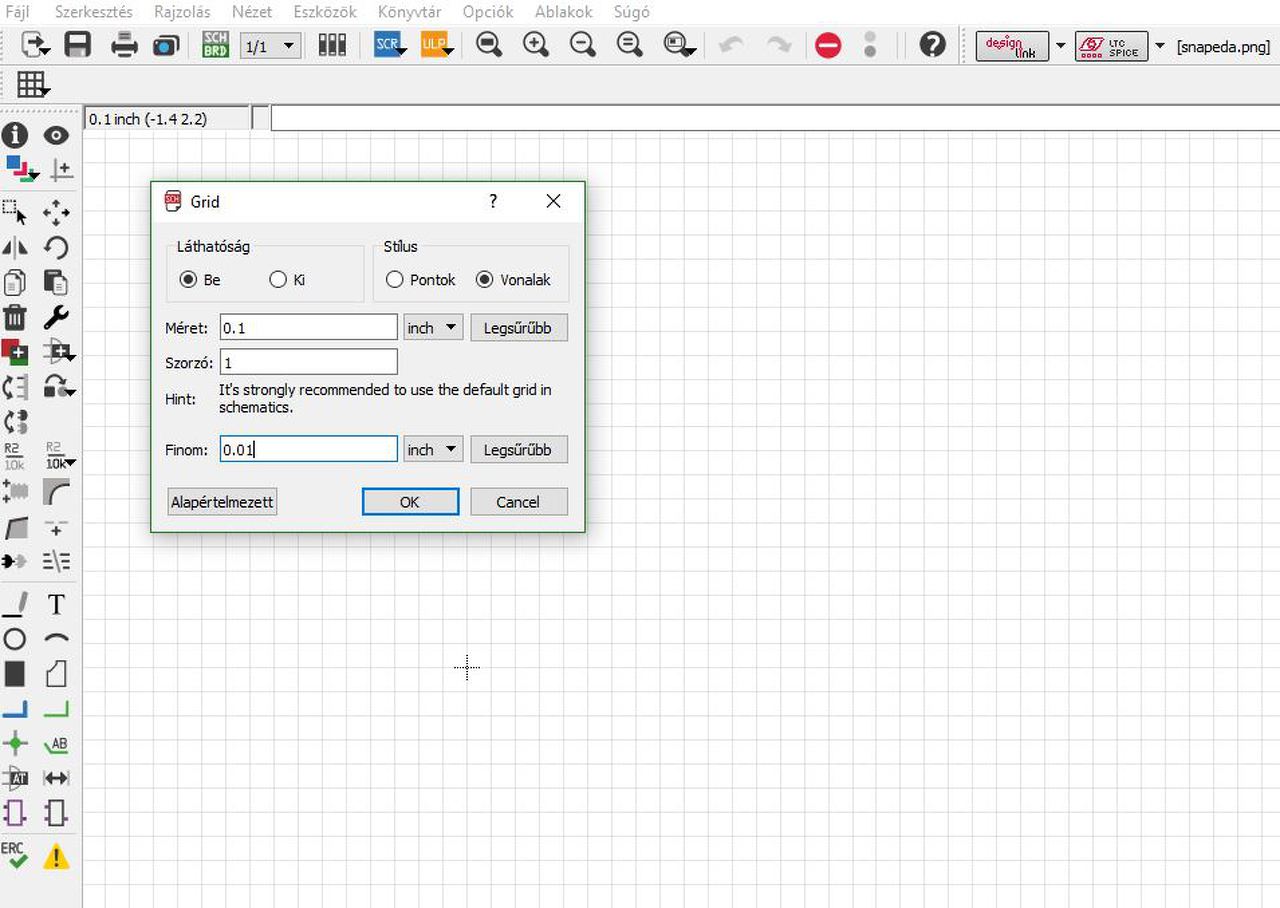

(#) Alkotó hozzászólása Ápr 23, 2017 /
Annak megoldását keresem, hogy a méretkijelzések mértékegységét globálisan átállítsam (nem titokban a háttérben, hanem valamilyen beállítások ablakban). Másképpen fogalmazva, az egyébként mil-ben vagy inc-ben kerek értékeket mm-ben szeretném látni, mert így jobban tudom a tényleges nagyságukat értelmezni.
(#) (Felhasználó 122012) válasza Alkotó hozzászólására (») Ápr 24, 2017 /
Olyannal nem találkoztam még, de én a "rács" beállításával tudom ezt finoman megcsinálni.
A hozzászólás módosítva: Ápr 24, 2017
(#) Frankye válasza (Felhasználó 122012) hozzászólására (») Ápr 24, 2017 /
Így van. Ha a rácspontoknál beállítod, akkor azt fogja használni mindenütt.

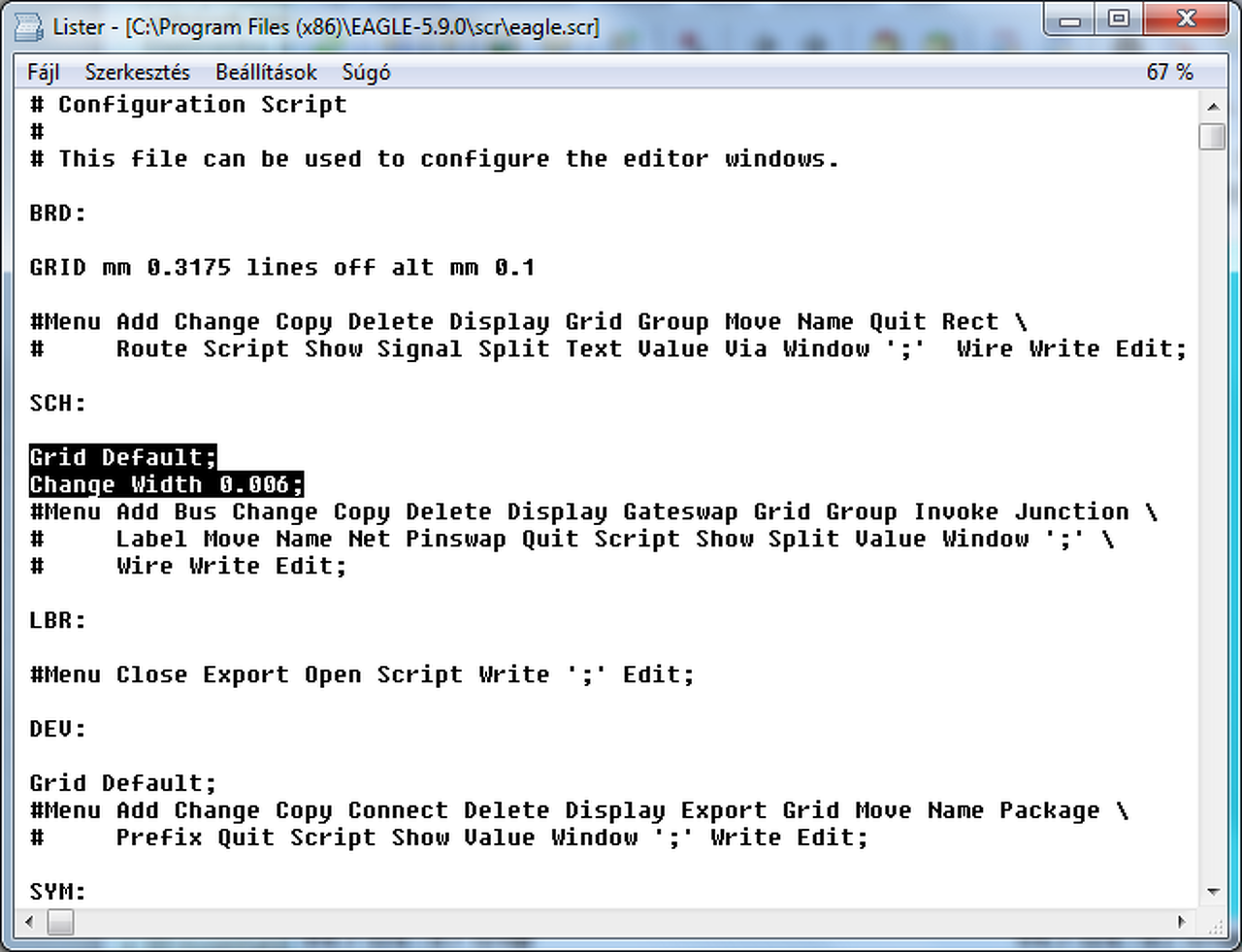

(#) Taki33 válasza Alkotó hozzászólására (») Ápr 24, 2017 /
Megnyitod szerkesztésre a C:\Program Files (x86)\EAGLE-5.9.0\scr\eagle.scr fájlt és megkeresed
benne „Grid Default;” részeket, kettős keresztel kikommentezed és beírod helyette :
GRID mm 1.27 lines off alt mm 0.635
Értelem szerűen a BRD: rész a paneltervező, az SCH: kapcsolási rajz tervező beállításait tartalmazza. Persze a méreteket tetszésed szerint átírhatod!

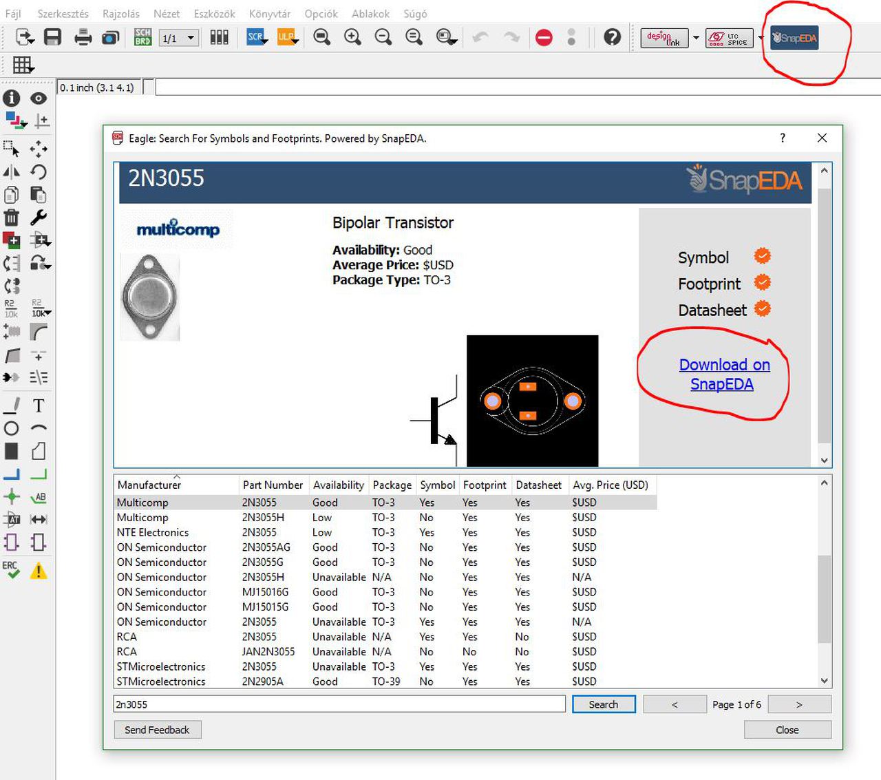

(#) (Felhasználó 122012) hozzászólása Ápr 24, 2017 /
Ha nem találnátok valamilyen alkatrészt !
És ha nem találsz egy alkatrészt:
Letöltöd a „SnapEDA-Eagle-Plugin”- t amely 4 filet tartalmaz: Bővebben: Link
1. json.inc
2. readme.md
4. snapeda.ulp
# SnapEDA-eagle-plugin
The instructions for installing the SnapEDA Plugin for EAGLE (Alpha) are as follows:
1. Upon launching Eagle, you’ll see the Control Panel. Open Scripts > Eagle.scr and add the following line to the MENU area in both the BRD and SCH sections:
‘[bin/snapeda.png] SnapEDA : Run snapeda.ulp;’\
2. In the Eagle application directory, open the ulp folder and save the snapeda.ulp file there3. In the ulp folder, also save the json.inc file
Meg kell nyitni a „control panel” – „script” – „Eagle.scr” filet: be kell illeszteni a vastagon szedett sorokat !!!
BRD:
MENU '[bin/designlink.png] Search and order : Run designlink-order.ulp -general;'\
'[bin/pcb-service.png] PCB Service : Run pcb-service.ulp;'\
'[bin/idf-3d.png] Export to IDF 3D format: Run eagleidfexporter.ulp;'\
'[bin/autodesk-make.png] Manufacture...: Run manufacturing.ulp;'\
'[bin/ecadio-logo.png] Export to ECAD.IO: Run ecadio.ulp;'\
'[bin/snapeda.png] SnapEDA : Run snapeda.ulp;'\
SCH:
Grid Default;
Change Width 0.006in;
MENU '[bin/designlink.png] Search and order {\
General : Run designlink-order.ulp -general; |\
Schematic : Run designlink-order.ulp; \
'[bin/LTspice.png] LT Spice simulation {\
Export: RUN ltspice.ulp /E; |\
Export Setup: RUN ltspice.ulp /E /S; |\
Export Group: RUN ltspice.ulp /E /G; |\
Import: RUN ltspice.ulp /I; \
EAGLE telepített könyvtárban levő „ulp” mappába be kell másolni a letöltött json.inc és a snapeda.ulp fájlokat, valamint a „bin” mappába a snapeda.png fájlt.
Lehet ezek után indítani az EAGLE programot, pld. új kapcsolási rajzzal …
Megjelenik a jobb felső részen a Snapeda ikon, rákattintva bejön egy kereső ablak, amellyel sok alkatrészre rá lehet keresni, és ha talál, akkor lehetőség van a „Footprint, Symbol, Datasheet” letöltésére.

De elsősorban nem is a rács átállítása lenne a lényeges, mert az elég könnyen átállítom akár minden indításkor, hanem a DRC, amiben egy csomó érték van. Persze ezt is lehet a háttérben manipulálni, de ha a beírt érték mil-ben kerek szám, akkor azt azonnal mil-ként írja ki, hiába adom meg mm-ben. De a mil-t nem érzem olyan jól mint a mm-t. Azt is elfogadom, hogy ez csak szokás dolga, és barátkozzak meg én a mil-lel, ami egyébként alapérték a panelgyártásnál, de mégis jogosnak látnék egy olyan opciót, ahol "hivatalosan" beállíthatom az alapértelmezett egységet, amiben aztán a program kijelzi nekem a távolságokat. Minden grafikus programban van ilyen.
