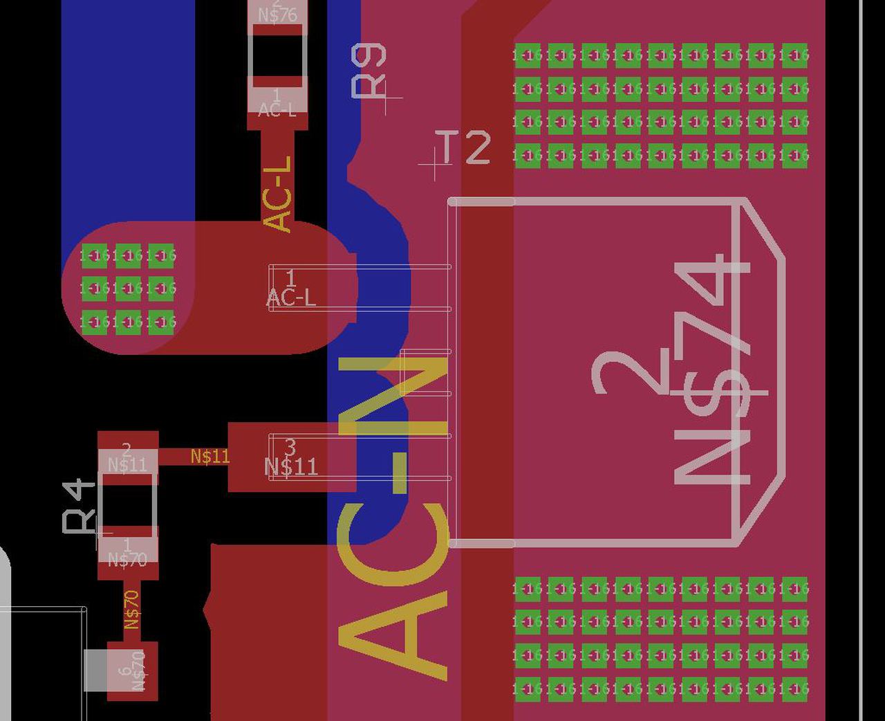

(#) vzoole válasza niedziela hozzászólására (») Máj 7, 2017 /
Teljesen normális, hogy nagy áramot vagy hőt több via-n viszel át.
Az alábbi képen mindkettőre látsz példát.

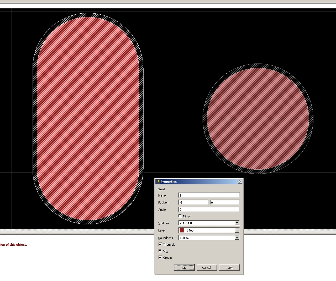

(#) NGY válasza Alkotó hozzászólására (») Máj 30, 2017 /
Látom, már van megoldás.
Csak eszembe jutott, hogy kreálhatsz egy "smd TO3" tokozást, majd elhelyezel két furatot a két "pad" közepében. Így csak az egyik oldalon lesz "pad", és lesz furat az "igazi" TO3 lábainak.
(#) Alkotó válasza NGY hozzászólására (») Máj 30, 2017 /
Ötletes lehetőség. Amennyire meg tudom ítélni, talán működhet a dolog. Annyi döccenő van, hogy az SMD sziget az nem lehet sem kör, sem nyolcszög, sem egyéb PAD forma, csak téglalap. Ez jelentős akadály.
„annyi döccenő van, hogy az SMD sziget az nem lehet sem kör, sem nyolcszög, sem egyéb PAD forma, csak téglalap. Ez jelentős akadály.”
Lehet kör alakú, vagy akár ovális is az SMD "pad".
Körhöz veszel egy négyzetet, és a tulajdonságok panelen átállítod a "kerekség" paramétert 100%-ra.
Oválishoz hasonlóan, de téglalapból.
Tettem fel képeket.
A hozzászólás módosítva: Máj 30, 2017
