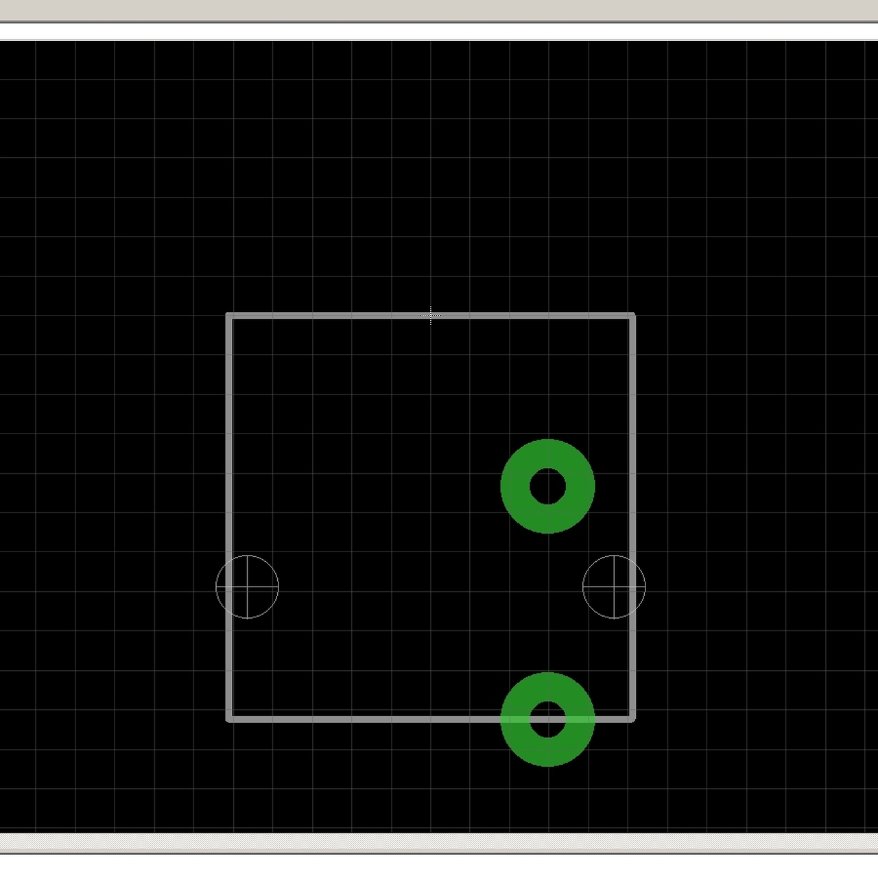

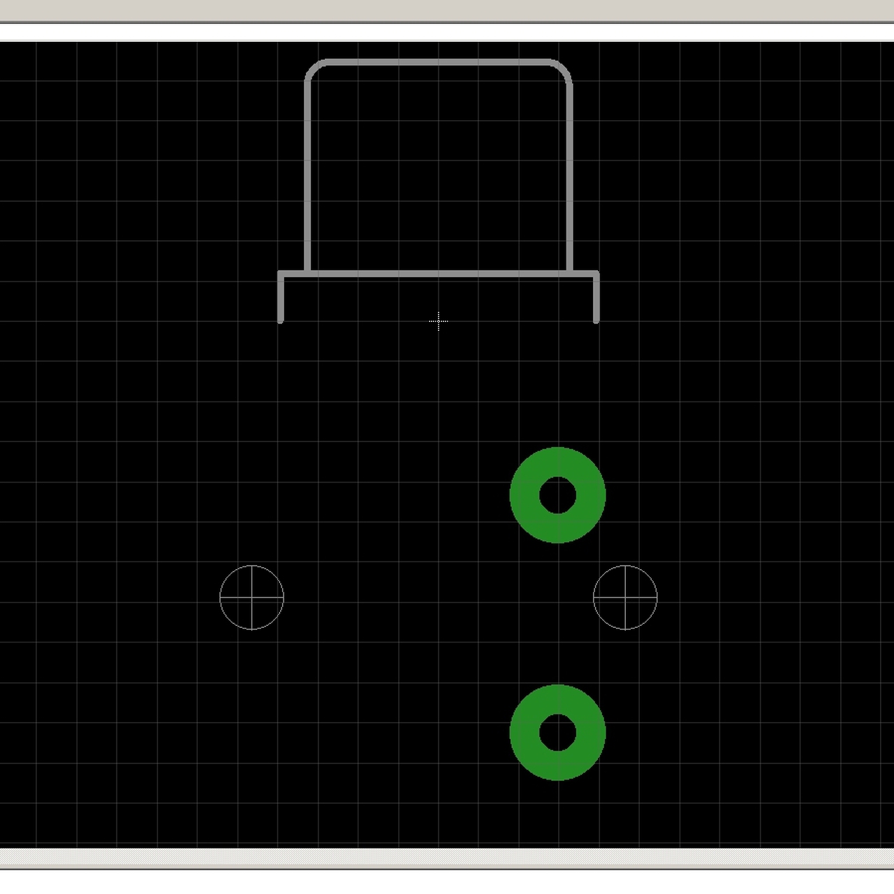

(#) NGY válasza Alkotó hozzászólására (») Máj 31, 2017 /
Valóban sokféleképp lehet értelmezni a különböző rétegeket. Alább egy példa, én önkényesen így helyeztem el az információt.
Ez egy RCA aljzat, a "dugó" része jellemzően a panelen kívül esik, köze sok nincs a panel gyártásahoz, ezért azt a körvonalat a tdocu rétegre tettem. A tplace rétegen van a csatlakozótest körvonala, ahogy a panelen elfoglalja a helyet, ez az általános információ az alkatrészról. Van aztán egy része, amely "kiáll" a csatlakozótestből, de nem a panel síkjában, hanem valahol fölötte, ez ugyanis a hátlapi rögzítőcsavar helye. Ez azért került a keepout rétegre, hogy figyelmeztessen, ha túl magas alkatrészt akarnék a csatlakozó mellé tennni közvetlenül (ez alá viszont kisebb mehet, pl. egy ellenállás, kerámia kondenzátor, ilyenek). Aztán van két furat a bepattintós (v. megolvasztós) rögzítőknek, ezek rajta vannak ugyan a holes rétegen, én rajzoltam még egy körvonalat a dimension rétegre, ami a rögzítő "fejét" jelképezi, szintén "távolságtartó" funkciója van.
