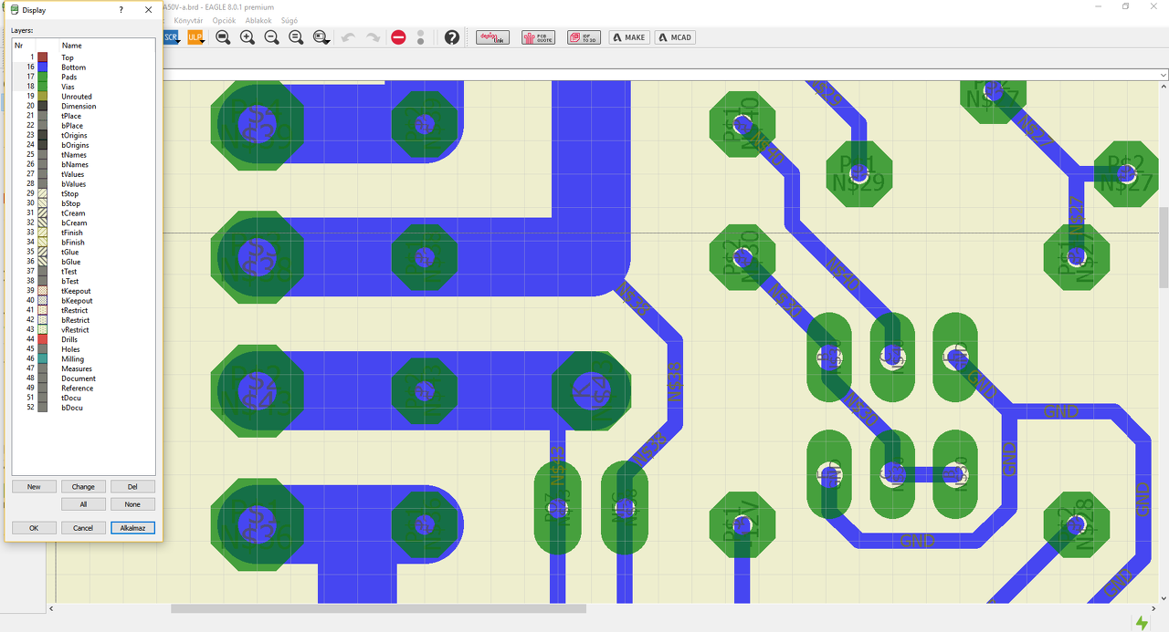

Most kezdtem az eagle nyáktervezőt használni.
Az a problémám, hogy ha kinyomtatom a panel tervet nincs rajta furat.
A monitoron van, mit állítottam be rosszul?
Köszi.

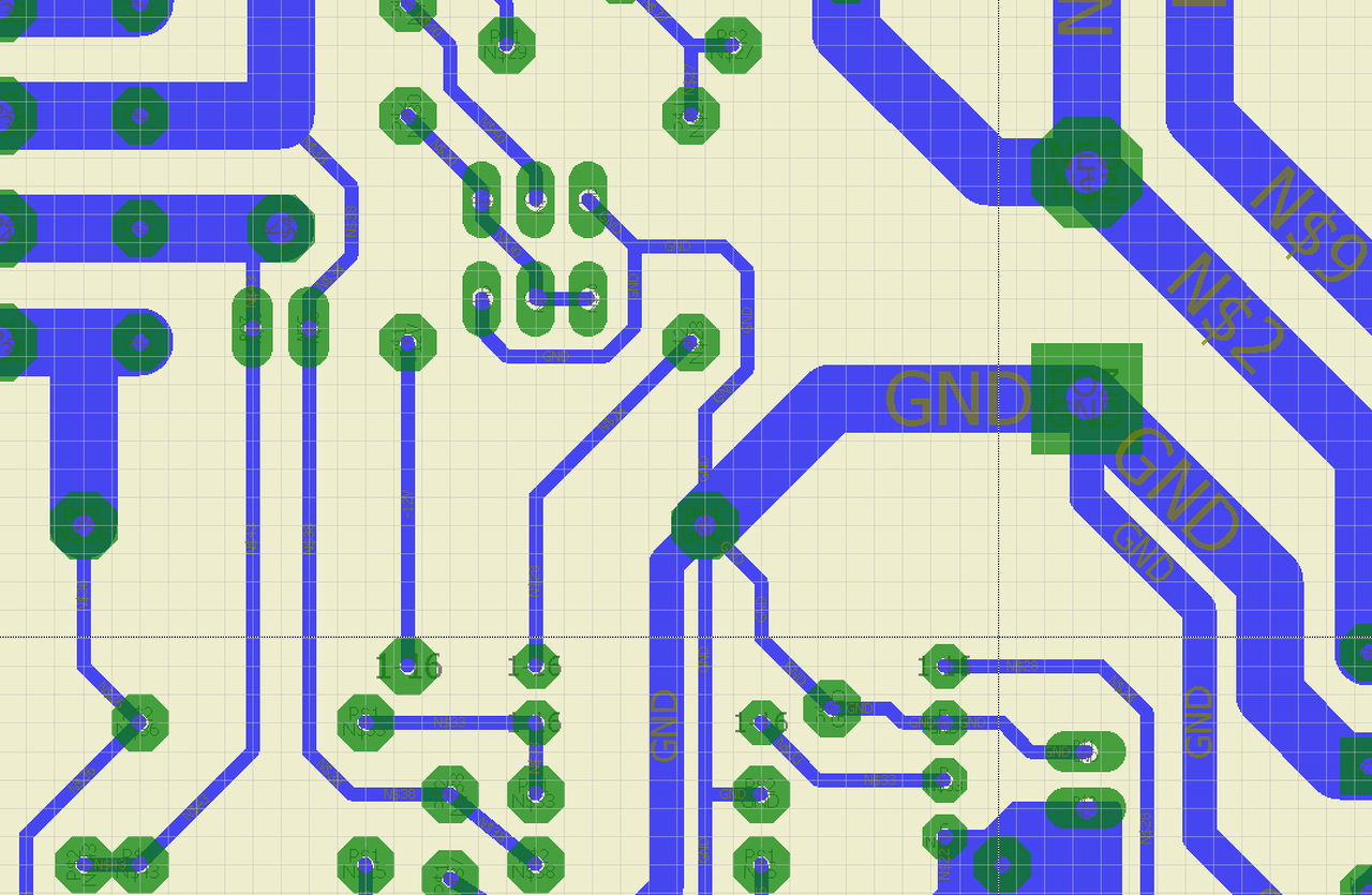

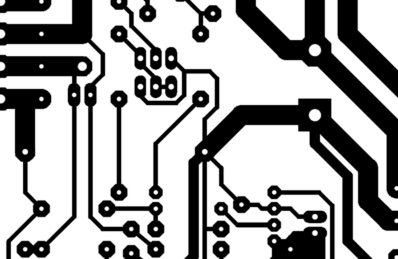

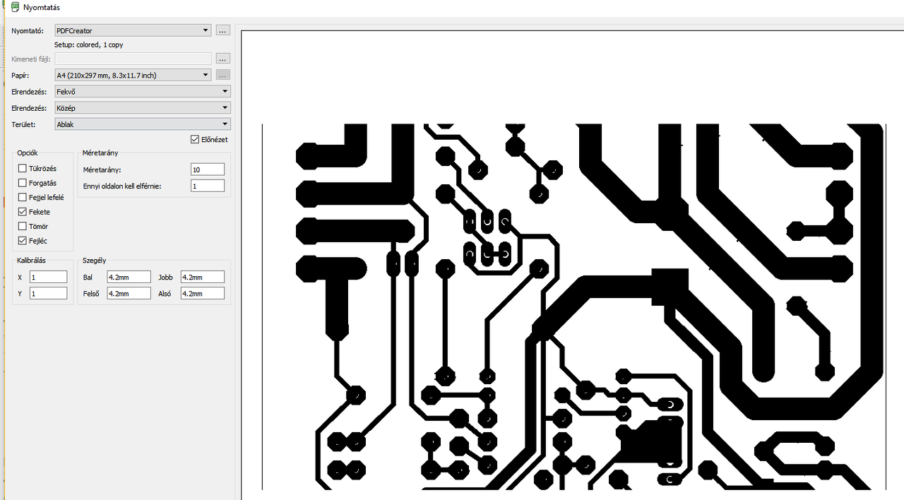

(#) Alkotó válasza jany1966 hozzászólására (») Júl 19, 2017 /
Nálam másképpen van.
A tervező ablakban a képernyőn csak kis félhold sarlók látszanak, az is csak akkor ha a vezeték keskenyebb mint a furat, de a színek nagyon jól segítenek.
A nyomtatási nézetben, feketére állítva a nyomatot megint a félholdak látszanak a képernyőn, de ténylegesen kinyomtatva -nálam ez most egy pdf-be történ- kifogástalan a kép.
Inkább az a gond vele, hogy ha otthoni a gyártás, akkor a furatokat egységesen kisebbre kellene állítani, amire szintén van mód a drill-aid.ulp elindításával. Ezzel csak kisebbre lehet állítani őket, nagyobbra nem, azaz ha nagyobb lenne a beállított érték mint az eredeti, akkor azt figyelmen kívül hagyja. a 116-os réteget létre hozza magának, ahová beteszi szűkítő gyűrűket.
A hozzászólás módosítva: Júl 19, 2017

(#) jany1966 válasza Alkotó hozzászólására (») Júl 19, 2017 /
A nyomtatási képen látszik a furat de kinyomtatva semmi.
Felül az ikonsorban van egy narancs-sárga ULP ikon. Ezt elindítva kapsz egy nagy listát, amiből kiválasztod azt a "segéd programot" amit futtatni akarsz. Utána a választott programtól függ milyen ablakot kapsz, vagy mi fog történni.
De ettől csak a lyukak lesznek egységesen kicsik, a látszósági gondod nem fog megoldódni.
Gondolom a "nyomtató" ikonnal akarsz nyomtatni, és nem a CAM-feldolgozóval, mert utóbbi másmilyen kimeneti állományokat készít (pl. a rézoldalak gerberein éppen nincs furat)

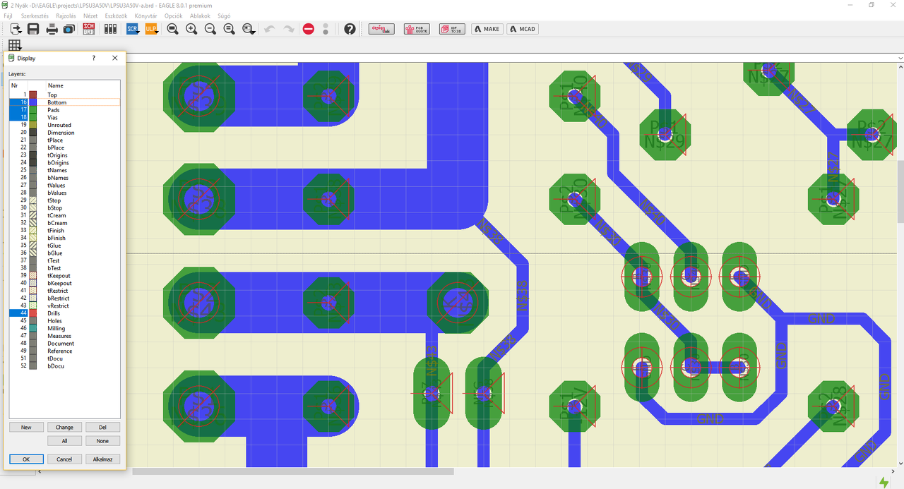

(#) niedziela válasza jany1966 hozzászólására (») Júl 19, 2017 /
Ha a monitoron tényleg van, akkor a nyomtatásban is van.
Azért ellenőrizd a panel szerkesztő
Opciók - Beállítás - Általános fülön a Display Drills legyen bejelölve. (valós furatok)
Ha régebbi pl 6.x verziód van akkor az ablak jobb alsó részén lesz a beállítása.
Ha ez ok, és nincs furat, akkor nyomtató driver...vagy valami.

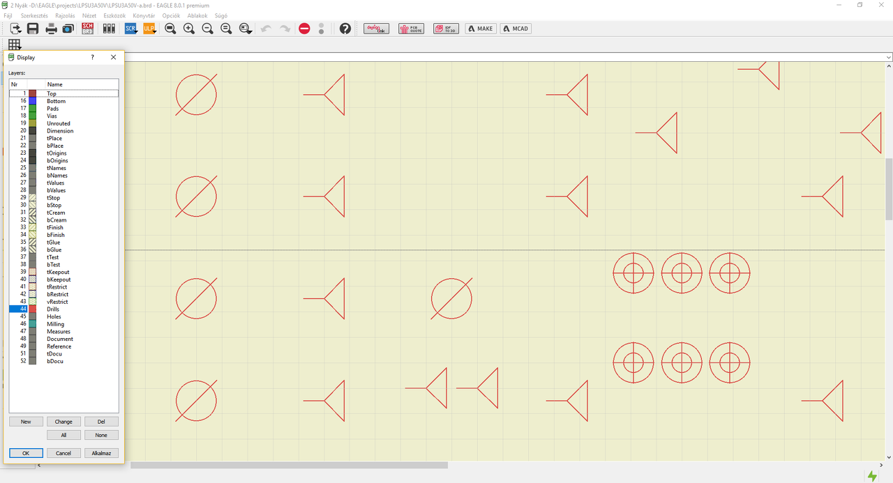

(#) Frankye válasza jany1966 hozzászólására (») Júl 20, 2017 /
A Drill réteg be van kapcsolva a nyomtatás előtt? Mert a furatokat erre a rétegre teszi az EAGLE. Ha a réteg láthatósága ki van kapcsolva, akkor nem fogja nyomtatni sem.

(#) Alkotó válasza Frankye hozzászólására (») Júl 20, 2017 /
Gondolom lehetnek verzió eltérések is, de nálam ez nem így van. A drill réteg ki-be kapcsolásának nincs hatása a furatok látszóságára. A réteg bekapcsolásakor minden furat helyére tesz egy "ábrát", ami minden furatméretnél eltérő, de sosem furat alakú.
(#) Frankye válasza Alkotó hozzászólására (») Júl 20, 2017 /
Bocsánat, én értettem rosszul a kérdést ezek szerint. Én azokra a furatokra gondoltam, amelyek pl. a kész panel rögzítésére, egyes alkatrészek mechanikai felfogatására szolgálnak. Ezek, amelyeket Te mutattál, az alkatrészek forrasztásaihoz szükséges furatok. Ezek - értelemszerűen - nem azonosak azzal, amit én írtam. Még egyszer elnézést a félreértésért!
