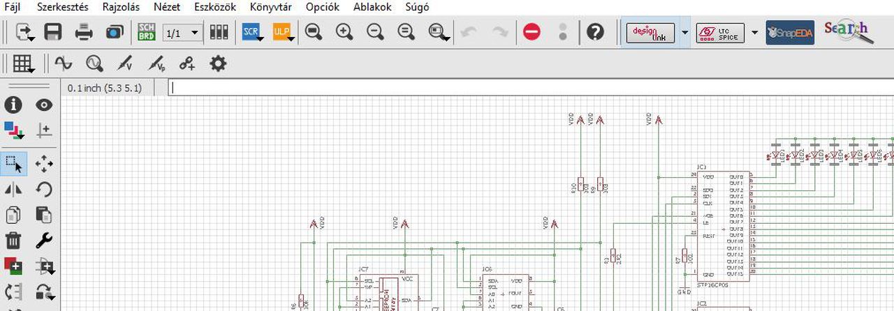

(#) (Felhasználó 122012) hozzászólása Jan 22, 2018 /
Megoldást keresek!
EAGLE menüjébe szeretnék egy "keresés" ikon kirakni! Ne kelljen az "Eszközök" majd "Keresést" állandóan megnyitogatni. Hova, melyik scriptbe mit kell írnom, a keresés icon.png-t gondolom a bin mappába kell tennem.
(#) (Felhasználó 122012) válasza (Felhasználó 122012) hozzászólására (») Jan 22, 2018 / 1
A problémám megoldva!
- eagle.scr megnyitása szerkesztésre,
- '[bin/search.png] Search : Run find.ulp;'\ sor beírása a BRD és SCH menü szekciókba
- bin mappába egy search png file bemásolása 55×55 pixel nagyságú,
- eagle.scr mentése
EAGLE indítása ... és működik
Search - "Keresés"-t írva a szögletes zárójel után, így magyarul jelenik meg egérrel rámutatva az ikonra

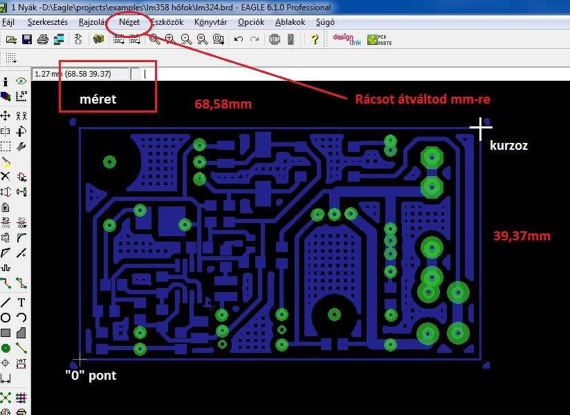

Terveztem eagle-ben egy áramkört és abból szeretném a PCB-t létrehozni, viszont a gyártónak meg kell adnom a méretét! Szóval hogyan tudom kiolvasni eagle-ből az áramkör (terület) méretét lehetőleg mm-ben anélkül, hogy koordinátákat számolnék?
Lehet hogy tök alap kérdés, ez esetben bocsi, de ezt nem tudom
(#) bbb válasza puzzafutár hozzászólására (») Feb 10, 2018 /
Átváltod a skálát mm-re, majd a körvonalad hosszából (jobbklikk -> tulajdonságok megmondja a hosszát) kiszámolod. Jobb ötletem nincs rá.
(#) Lamprologus válasza puzzafutár hozzászólására (») Feb 10, 2018 / 1
Van egy olyan eszköz, hogy "Dimension"
