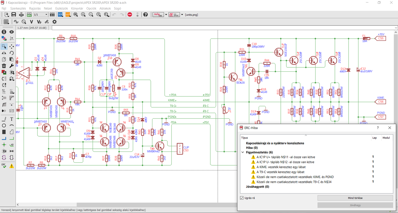

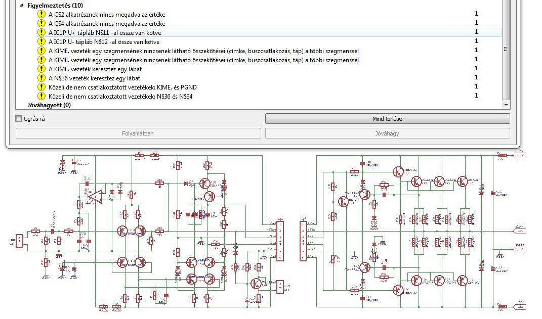

Tanácsot kérek mit jelenthet pontosan a mellékleten lévő hiba, mi váltja ki, és hogyan orvosolható?
A jelzett hibából több is van, de valójában egyik mögött sem találtam olyan tényleges hibát, amit javítani kellene. A szükséges kötések megvannak, és a panelterven lévő gumivonalak is éppen jó helyen vannak, tehát minden jónak látszik.
Mivel minden hiba a csatlakozóra menő szálakat érinti, Gondoltam arra, hogy talán a kapcsolás kettébontása miatt használt csatlakozók generálják a hibát, mert ott ténylegesen megszakad a kötés, de az összetartozó lábak azonos néven szerepelnek. Ezért ideiglenesen letöröltem a csatlakozókat, és fixen összekötöttem a pontokat. Nem jutottam előrébb, pontosan ugyanazokat a hibákat kaptam így is.
Talán még lehet jelentősége a nálam használt 1/2 raszteres beállításnak is, de minden érintett alkatrészt megmozdítottam és szépen húzzák magukkal a bekötő vezetékeiket, azaz így tesztelve is helyesek a kötések.
Illetve a Show parancs szemecskéjével ráállva egy-egy hibásnak vélt kötésre, szintén a várt vezetékszakaszok lesznek világosabb zöldek.
(#) Lucifer válasza Alkotó hozzászólására (») Márc 1, 2018 /
Tegyél labelt a vezeték mindkét szegmensére és akkor nem fog ERC hibát dobni. A csati melletti szövegeket gondolom nem labellel (bár látom egyedi színsémát használsz) tetted le ezért az EAGLE szemszögéből csak annyi látszik, hogy van két vezeték ami összetartozik, de ez a kapcsolási rajzon nem látszik. Ha nem megy akkor tedd fel a rajzot és ránézek.
A hozzászólás módosítva: Márc 1, 2018
(#) Alkotó válasza Lucifer hozzászólására (») Márc 1, 2018 /
Megoldódott a kérdés. A csatlakozó váltotta ki a figyelmeztetést.
Én ugyan átkötöttem azt, és rá is mentettem, de pontosan megmaradt minden hiba. Viszont ha kilépek, és újra megnyitom a rajzot, akkor eltűnik az összes erre vonatkozó hiba (ezt így nem próbáltam korábban, megelégedtem a mentéssel).
A csatlakozókra szükség van, ezért ki fogom a címkézést is próbálni. De így, hogy már tudom mi a kiváltó ok, akár jóvá is hagyhatom a figyelmeztetéseket, vagy eltérő neveket adok az összetartozó vezetékeknek.

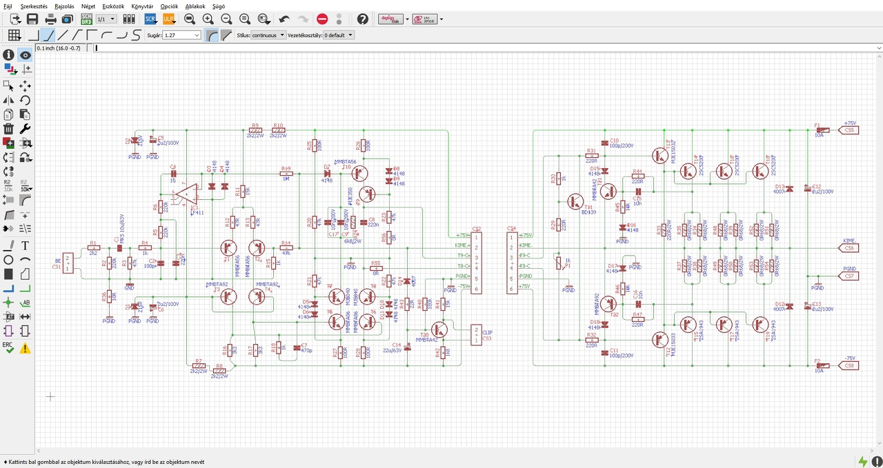

Elkövettem egy kis manipulációt a képernyőfotón, hátha így nem fogja szélsőséges mértékben összepréselni, értékelhetetlenné téve ezzel a képet.

(#) niedziela válasza Alkotó hozzászólására (») Márc 1, 2018 /
Ez sajnos programhiba, amit majd javítanak.
Nem kötöttem át semmit az eredeti rajzhoz képest.
Lucifer, Niedziela!
Megjöttem teniszezésből és kipróbáltam a címkézést. A korábban csak az infó rétegre felirkált szövegek helyett cimkéket adtam hozzájuk. Ezek automatikusan a vezeték elnevezését hozták fel, ami most éppen jó volt, csak el kellett fogadnom.
Ezzel a módszerrel is megszűnt az összes csatlakozóhoz kapcsolódó figyelmeztetés. Így megmaradt a csatlakozó és megszűnt a figyelmeztetés, tehát marad a címkézés.

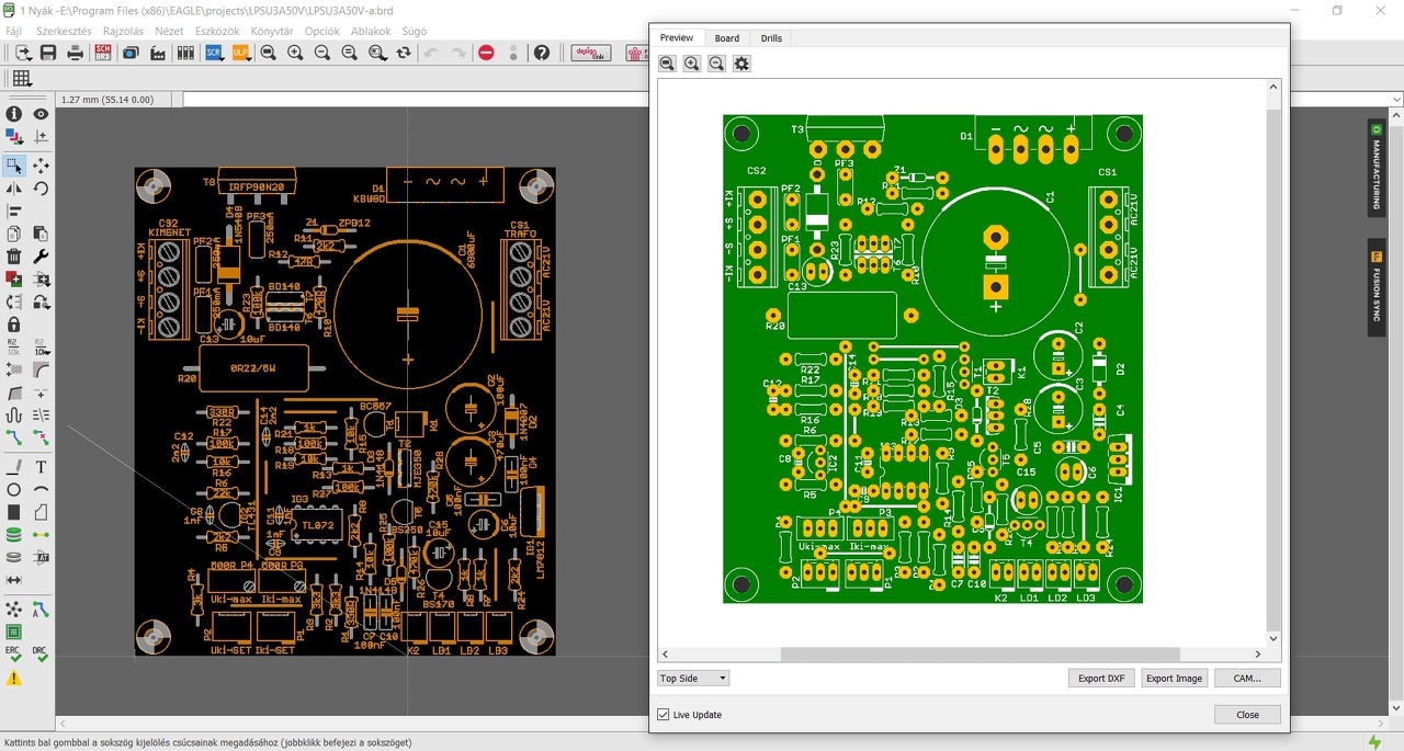

A nekem újdonságnak számító Manufacturing parancs szépen kirajzolja a panelt, de megint a saját elvei szerint, nincs kezelői beavatkozásra lehetőség. Tehát egyoldalas panel esetén a felirati oldalon is ott vannak a PAD-ek, és nincsenek ott e miatt az 51-es rétegen lévő alkatrészkontúr részek. (A melléklet bal oldalán amit jó lenne látni a felirati oldalon, a jobb oldalon meg ami ezzel szemben látszik.)
Már az 51-es réteg puszta léte is azt sugallja, gondoltak ők erre, csak nem ment végig a folyamat.
És mielőtt részletesen leírná valaki hogy miként kell a gyártáshoz szükséges gerbereknél beállítani a CAM-feldolgozót egyoldalas panel esetében, azt gondolom már birtokában vagyok ennek a tudásnak/képességnek. Ha akarok tudok ilyen panelt gyártatni, mert a program erre minden lehetőséget biztosít, csak a tervezés során nincs mód a végleges pompájában megcsodálni a panelt. Ez utóbbi nem elsősorban szentimentális okok miatt van, hanem ilyenkor még észrevehetünk bizonyos hibákat.

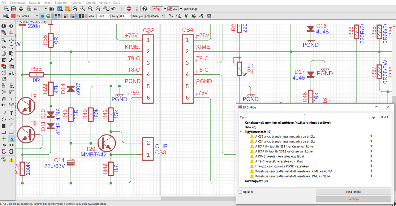

A DRC ellenőrzési procedúrát próbáltam ma használni, de kicsit alaposabban mint korábban, jobban odafigyeltem rá. Nekem úgy tűnik, nincs olyan ellenőrzés benne, ami azt nézné valamelyik felirat beleér-e valamelyik forrszembe. Illetve még találóbb úgy fogalmazni, hogy a maszkon belül van-e véletlenül ott felejtett akármilyen felirat.
Jól látom ezt? Esetleg csak be kellene valamit kapcsolnom ehhez?
(#) Alkotó válasza Alkotó hozzászólására (») Márc 4, 2018 /
Azt hiszem megtaláltam, és éppen hiányzik a pipa a keresett funkció elől.
Véletlen, de éppen beleillik a korábbi egyoldalas óhajomba, mert így a felirati oldalon lévő pad-ek hibák százait eredményezik (pedig ezek nem hibák, hiszen ott a valóságban nincs forrszem). Azért rossz ez így, mert ha véletlenül mégis van ilyen jellegű hiba, akkor az megbújhat a sok száz találat között.
(#) Alkotó hozzászólása Márc 5, 2018 /

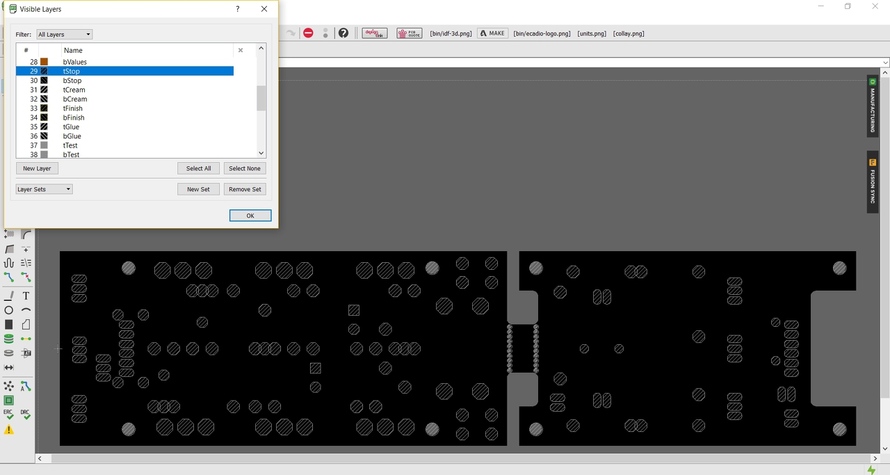

Az új CAM feldolgozó határozottan idegen nekem egyenlőre, de majd megszokom.
Arra keresek megoldást -elsősorban a panel 3D-s modellezéséhez van rá szükségem-, miként lehet egy olyan TOP oldali forrasztó maszkot generálni, ami valójában nem is maszk, csak egybefüggő színes festés a felső oldali felirat alatt.
Gyártatáskor ezt a levélben szoktam kérni, és még senki nem zárkózott el, viszont a modellezéshez be kell oda tennem egy konkrét maszk-réteget, csak nem találok jó megoldást a létrehozásához.
A kézenfekvő tStop réteg azért nem jó mert ezen a lyukas pad-ek megjelennek -már megint ezek-, amik valóságosan nem lesznek majd ott, és így nem lenne egybefüggő a festés. (Mellékeltem a tStop eredményét)

(#) Lucifer válasza Alkotó hozzászólására (») Márc 5, 2018 /
Én értem mire gondolsz, amit javaslok:
Tegyél le egy téglalapot a tStop rétegre.
Ez nyilván DRC hibákat fog okozni a VIA-kkal, padekkel, de majd jól ignorálod/elrejted a réteget mikor DRC-t futtatsz.

(#) eyess válasza Lucifer hozzászólására (») Márc 5, 2018 /
Az úgy nem lesz jó .A lerakott téglalap nem lesz aktív semmivel sem , így nem is fog megjelenni 3D ben sem.
