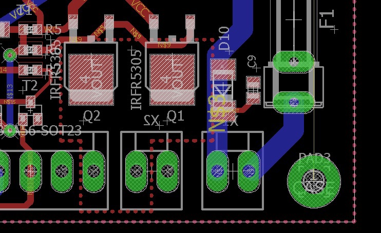

(#) balog válasza Lucifer hozzászólására (») Okt 16, 2018 /
Kipróbáltam amit javasoltál, átálítottam a Rankokat de még így sem jó. Nem tudom, de biztos én csinálok valamit rosszul.
A hozzászólás módosítva: Okt 16, 2018
(#) Kovidivi válasza balog hozzászólására (») Okt 16, 2018 /
Lucifer leírta: húzol egy polygont és elnevezed VCC-nek. Hol a polygon? Te jelenleg a vezeték tulajdonságait nézed ha jól látom, a polygon pedig nem is létezik még.
(#) balog válasza Kovidivi hozzászólására (») Okt 16, 2018 /
A polygon létezik, de akkor sem akarja az igazságot. Megcsináltam az elejéről a polygont úgy ahogyan leírtátok de még így sem.
(#) balog válasza Kovidivi hozzászólására (») Okt 16, 2018 / 1
Köszönöm. Sikerült a hiba ott volt hogy a GND-nek kell nagyobb Rank-nak lenni mint a VCC-nek. Eddig én fordítva próbáltam.
