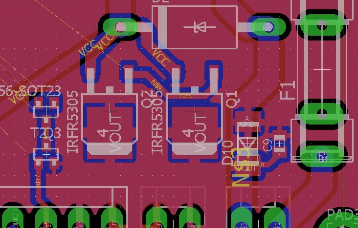

(#) balog hozzászólása Okt 9, 2018 /
Szeretnék egy olyat csinálni az eagleben , hogy a top rétegen ami GND polygonos sszeretnék 2 FETnek egy külön kis VCC szigetet csinálni. Hogyan tudom megoldani, hogy el szigetelje a GND-től a VCC-t?
(#) Lucifer válasza balog hozzászólására (») Okt 9, 2018 /
Simán húzol bele egy másik poligont, elnevezed VCC-nek. Majd change -> rank vagy az info ablakban állíts be másik Rank-ot mint ami a GND poligonodnak van.
(#) balog válasza Lucifer hozzászólására (») Okt 9, 2018 /
Köszönöm. Ez a Rank-os dolog nem volt meg, a másik poligon már megvolt.

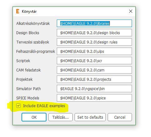

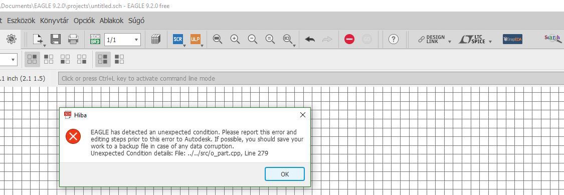

(#) (Felhasználó 122012) hozzászólása Okt 11, 2018 /
Frissítettem a programot 9.2.0-ra
Bármilyen alkatrészt akarok kapcsolási rajz alapján beilleszteni, ez a hibajelenség.
Esetleges megoldás?
(#) Lucifer válasza (Felhasználó 122012) hozzászólására (») Okt 11, 2018 /
(#) (Felhasználó 122012) válasza Lucifer hozzászólására (») Okt 11, 2018 /
Megoldódott, egyenlőre a hiba nem jelentkezik.
Egy "pipa" hiányzott.
