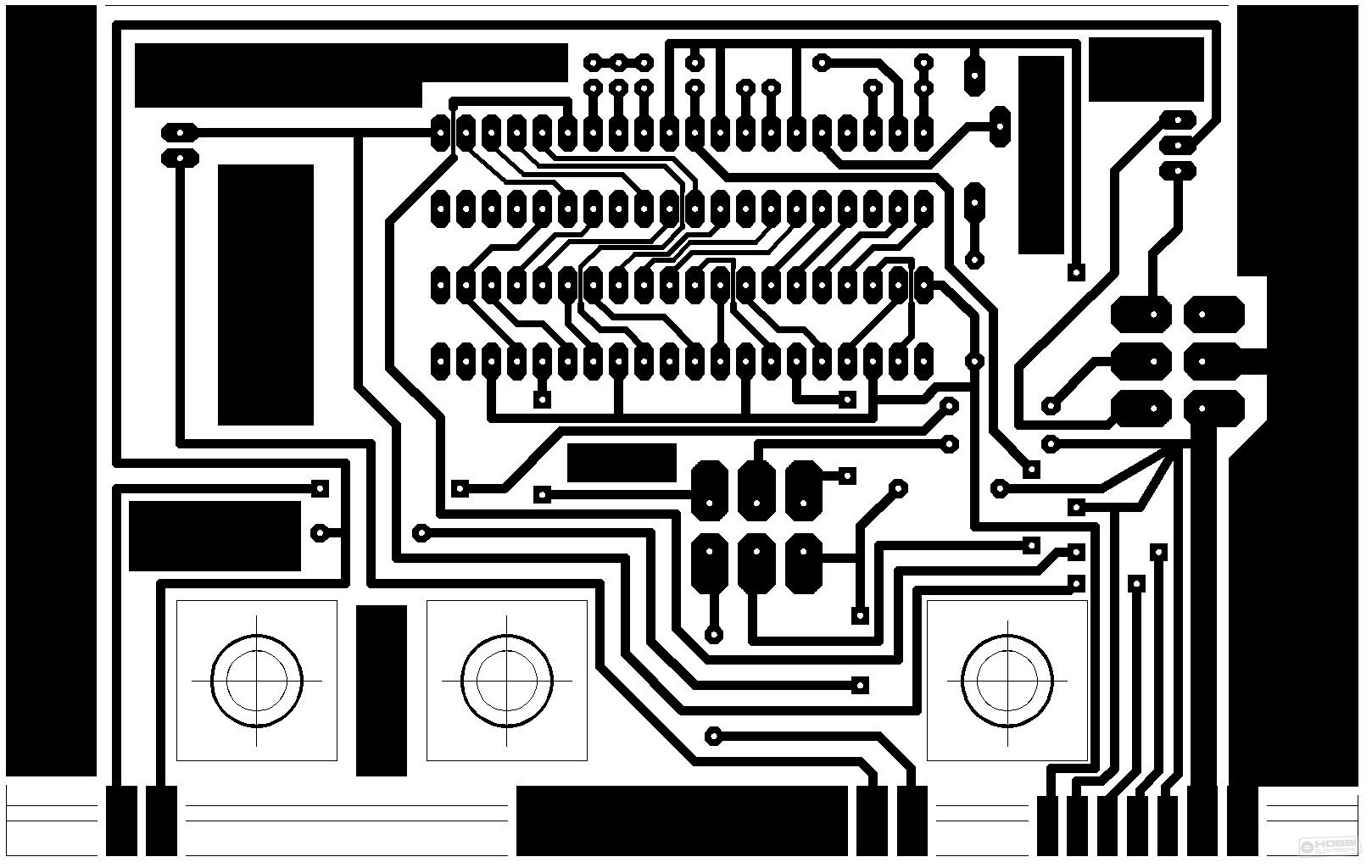

(#) PCB válasza jdani hozzászólására (») Dec 8, 2007 /
Szia !
Ha képet akarsz akkor export - kép - monocrom.
Csak ekkor inverz lesz a kép, de ezt valami grafikus programban át tudod fordítani.
Vagy használd a dokprint programot, akkor meg fájlba tudsz nyomtatni és ott lesz a fekete-fehér nyomtatás képformátumban.
(#) MPi-c válasza jdani hozzászólására (») Dec 9, 2007 /
Nem lesz inverz a kép, ha előbb Optoins->User interface...->Layout keretben a Background-ot white-ra állítod.
Ezután jöhet a File->Export->Image. Add meg a kép nevét és a Monochrome négyzetet pipáld ki. Kisérletezz a felbontással (600 dpi már elég jó) bmp képet készít a nyákból, amit jpg-be kell konvertálni.
Egyébként miért kell kép fájl belőle? Lehet nyomtatni egyből feket-fehérben. Kiválasztod a layert (csak bottom vagy csak top, a többi nem kell), a print-nél bejelölöd a blakc-et - nálam a solod is ki ban pipálva - ha türözni kell a mirror-t és mehet.
(#) IMi válasza jdani hozzászólására (») Dec 9, 2007 /
Én csináltam 1 scriptet ami a vezetékek,forrszemekek stb szineit átállítja feketére, majd leveszi a körvonalakat, stb .Marad a nyomtatandó panel körvonal és a vezetékek valamint a forrszemek.Mind ezt te is megtudod csinálni a display ikonnal.
Mellékelve a scriptek (én alapból fehérháttérrel dolgozok).

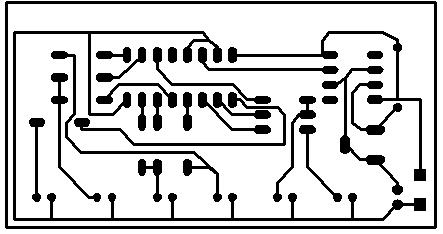

(#) jdani hozzászólása Dec 9, 2007 /
De nekem nem az kell amit mondtatok. Példa. Csatoltam egy ventiszabályzót. Azt ha kinyitod, és ugy csinálod ahogy mondtad, akor oyaln kép lesz, hogy benne van a nyáktert, de az ellenállások is stb. és nekem ugy kéne, ha kinyitod azt a ventiszabályzót, és ilyen
kép jöjjön ki belőle. Tehát az alkatrészek ne legyenek benne, csak a nyák
Tölcsd le azokat a scripteket, majd tedd a eagle scr mappába.Indítsd el az eagle-t nyisd meg board majd futtasd a megfelelő scritet! ( top vagy bottom)
Ha megnézeted volna akkor már nem lenne ilyen problémád!
(#) jdani válasza IMi hozzászólására (») Dec 9, 2007 /
miért nincsenek az ic lábaiba lyukak? és az ellenállás lábai stb. nincsenek lyukak.
nem smd. van benne a rajzba 2 ic 10 dióda 1 ellenállás 1 potméter, és egyiken sincs lyuk.
(#) PCB válasza jdani hozzászólására (») Dec 9, 2007 /
Szia !
Akkor rossz rajzjellel lett megtervezve a rajz.

(#) jdani válasza PCB hozzászólására (») Dec 10, 2007 /
és hogy lehetne ezt az egészet ugy megcsinálni, hogy jó legyen?
(#) Frankye válasza Sendi hozzászólására (») Dec 10, 2007 /
Úgy tudom, hogy - sajnos - nem...
(#) Frankye válasza jdani hozzászólására (») Dec 10, 2007 /
Nem futtattad le véletlenül a lib-eken az egyik ULP-t?
Mert nagyon olyan, mintha a "drill-aid", vagy a "drillcfg" ULP lefutott volna...
Ezek arra szolgálnak, hogy a furatok átmérőjét lehessen beállítani a lib-ekben.
A "change-pad-in-lbr" nevű is ugyan ezt csinálja. Én ezt szoktam használni, ebben be lehet állítani, hogy a "kitüntetett" (ált.: 1-es) láb más alakú legyen, mint a többi (IC-knél hasznos, meg elkoknál!), és be lehet állítani - többek között - a pad-ek átmérőjét, furatméretét. (Eléggé egyértelmű szerintem, nem bonyolult a kezelése. Ha gondod van valamelyik alkatrész-könyvtárral, ezt futtasd le benne, és lesznek "lyukak" a lábaknak.)
(#) jdani válasza Frankye hozzászólására (») Dec 10, 2007 /
köszike műxik
Szívesen! Örülök, hogy tudtam segíteni!
