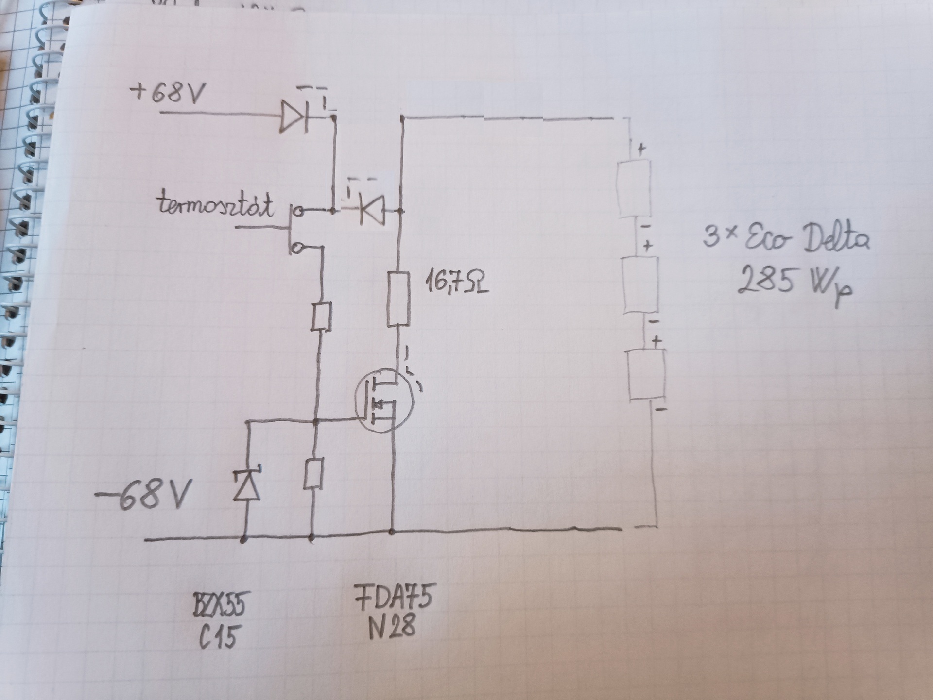

Helló! Most üdülök, de meg fogok próbálni hazaérés után egy rajzot készíteni és valahogy idebiggyeszteni (még ilyet sose csináltam, de iparkodok. Gondolom rajz, lefotózni, bevinni a gépbe és idetallózni ... ). Egyébként semmi komplikált: a fűtőbetéten keressztül jut az áram az FDA75N28 MOSFET D-elektródájára, az S-elektróda pedig megy a tápegység és a napelemek közös negatív pontjára (a MOSFET két diódával egyetemben közös hűtőbordán elhelyezve; az eddigi legmagasabb hőmérséklet 36°C volt). A (fűtőbetéttől elválasztott !) termosztátról jut a feszültség (általában 60 és 94 V közötti) egy 30-15 kiloohmos osztón keresztül a MOSFET G-elektródájára. Az osztó alsó tagjával párhuzamosan kapcsoltam egy 15 V-os Z-diódát (és egy kis kondenzátort is). Kész. Elnézést hogy várni kell a rajzra! Sok sikert az utánépítéshez, kísérletezéshez! Hamarosan teszek közzé adatokat, de előzetesen annyit, hogy a 80 l-es bojler napi 3,7 kWh igényének kétharmadát fedezi a 3 darab 285 Wp napelem. (Készül egy hatékonyabb, 4 napelemes terv is.)

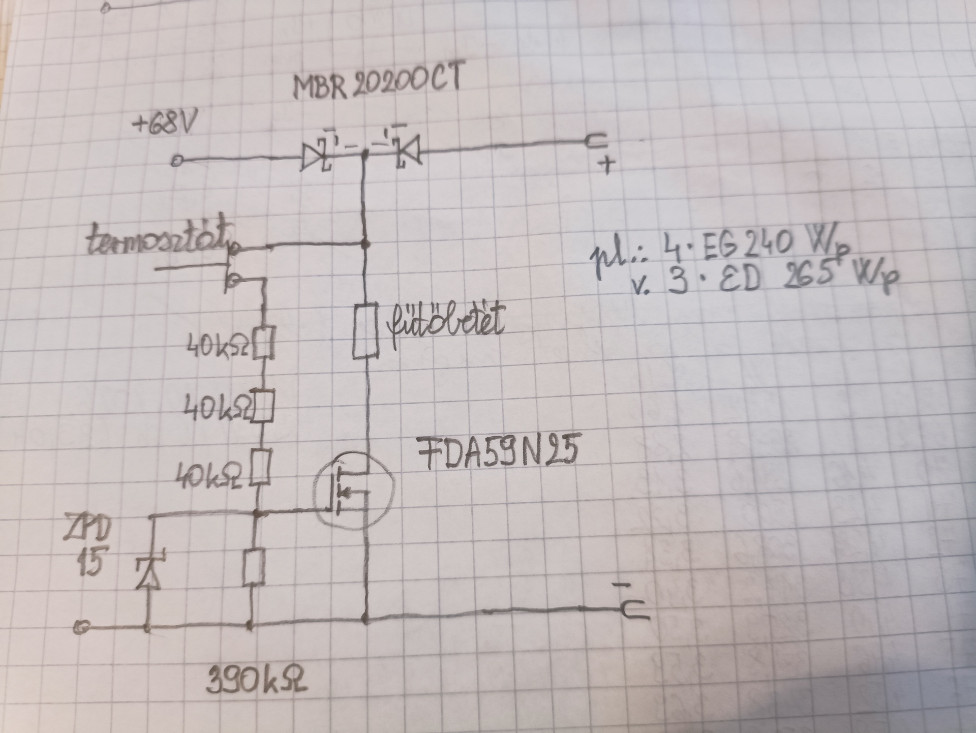

(#) mederor57 válasza Horvath65 hozzászólására (») Máj 26, 2026 / 3
Helló! Bocsi a késésért! Készítettem egy skiccet a MOSFET-kapcsolóról. (A sallangokat, mint a Z-diódával párhuzamos kondi vagy a KWS (egyenfeszültségű V-A-W-Wh-°C) műszer elhagytam, hogy látszódjon a kapcsolás egyszerűsége.) Az ellenállások például 100 kiloohmosak is lehetnek, a Z-dióda 15 V-os, a MOSFET-et és a Greatz 2 diódáját közös (130x80x24 mm-es alu) hűtőbordára szereltem, így max 38°C-ig melegszik - a bordák közt mérve. Bevitt kWh-ként 10°C vízhőfok emelkedést feltételezve (80 l víznél), 2 személyt tud kiszolgálni a rendszer, persze vízhasználat függvényében. A rendszer áramszünet esetén is biztosítja a meleg vizet, ha süt a nap. Ami nincs a feltüntetve, az egy elektromechanikus kapcsoló óra, ami reggel 7 és este 9 közt biztosít áramot a 68 V-os tápegységnek. A fűtőszál ellenállása lényeges, a kis teljesítményűeket célszerű 3 kW-osra cserélni (annak az ellenállása 17,6 ohm). Sok sikert az utánépítéshez vagy ötleteléshez!
(#) Horvath65 válasza mederor57 hozzászólására (») 5:30 /
Helló! Én kérek elnézést az igencsak kései válaszért. Köszönöm a rajzot és a magyarázatot. A bloldali diódának mi a szerepe és mekkora áramra tervezzem és hogyan? A 16,7ohm-os ellenállás mennyire legyen pontos, hogyan állítottad össze, a teljesítménye fontos-e? A zénerhez tartozó kondi gondolom elkó, milyen érték tartományban mozoghat? Az osztó ellenállásai milyen teljesítményüek legyenek? Van egy nagyon hasonló rajzom, nézd át működésileg, kérlek.

(#) mederor57 válasza Horvath65 hozzászólására (») 10:27 / 1
Helló! A baloldali diódának a szerepe, hogy meggátolja a napelemekből a tápegység felé a feszültség/áram eljutását. (Ha nincs tápegység, erre a diódára nincs szükség.) Zárófeszültsége nagyobb kell legyen, mint a napelemek által leadott üresjárási feszültség, télen. Áramterhelhetősége legyen nagyobb, mint amit a fűtőbetét felvesz a tápegységből. Én MBR20200-at használok, az 2x10 A-t és 200 V-ot kibír. Hűtőbordára szükséges szerelni, mert 0,9 V feszültségesés mellett például a 6 A már 5,4 W hőt termel. Fűtőbetét ellenállása: nálam adott volt, mivel 2 fűtőbetétet párhuzamosan tudtam kötni és így 16,7 ... 16,8 ohm körül lett a vége. Lényeges az ellenállás ha az ember ki akarja hagyni az MPPT-t. Én a fűtőbetét 3 kW-osra cseréjét javaslom, mivel például az 1,2 kW-osnak nagy az ellenállása, így lényegesen nagyobb feszültségre, azaz több napelemre van szükség, amik rosszabb hatásfokkal fognak működni ráadásul. Az IGBT használatáról lebeszélnélek, mivel azon áramtól függetlenül meglehetősen nagy feszültség esik (2 V körül), így akár tízszer akkora teljesítmény is elveszhet rajta a MOSFET-hez képest, ami sokkal nagyobb hűtőbordát is igényel. Javaslom a Magyarországon is beszerezhető FDA59N25-öt vagy a Kínából olcsón rendelhető FDA75N28-at. Előbbi 59 A-t és 250 V-ot visel el és ezer Ft körüli áron van. A MOSFET feszültségosztója: A felső tagot javaslom legalább 2 darabból összeállítani, mivel sokszor csak 150 V-ig bírják a feszültséget biztonságosan. (A 47 kiloohmos verziót nem javaslom, arra 200 V,nál 187 V jutna és 0,75 W teljesítmény.) Én 3 db 40 kiloohmosat raktam felülre és alulra egy 390 kiloohmosat, amivel párhuzamosan van a ZPD 15. A kondenzátor elhagyható, de ha tennél bele, értéke csak egy-két száz nanofarád legyen max, hogy átkapcsolásnál ne időzzön a FET sokáig a nem biztonságos tartományban. Felteszek ide egy rajzot, amin szerepelnek az általam használt és javasolt ellenállás értékek, alkatrész megnevezések is. Ha bármelyik funkciójával kapcsolatban van kérdésed, állok rendelkezésedre. A MOSFET-et is hűtőre kell szerelni és szigetelten a Schottky diódáktól (én külön hűtőbordára szereltem őket). Az MBR-ek jobban melegszenek feltehetően a tápétól nagyobb napelem-áram miatt, így ahhoz kell a nagyobb hűtőfelület. Kérdezz nyugodtan! Sok sikert a megépítéshez!

Elnézést kérek mindenkitől! Ezen a rajzon a nagy kapkodásban rosszul jelöltem be a fűtőbetét csatlakozását. Helyesen a fűtőbetét nem közvetlenül csatlakozik a napelemekhez, hanem a diódák közös pontjára van kötve. Így:

Akkor a 68 V-os tápról a fűtést is végzed a napelem helyett?
