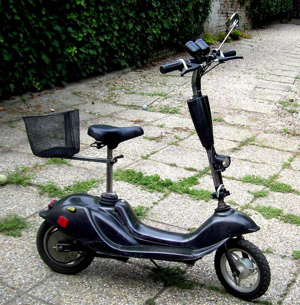

(#) femimi válasza (Felhasználó 13571) hozzászólására (») Júl 16, 2015 /
Kipróbáltam a ventilátort, valamit javul, valószínű vagy én vagyok túlsúlyos ehhez a "gyerekjáték"-hoz (250W), vagy a vezérlő akarja megadni magát.
Az a baj, hogy már leginkább csak ezzel a szerkezettel akarok/kell közlekednem.
(Az eredeti hozzászóllásaimat a témában a modérátor áthelyezte a E-rollerből az E-kerékpar-robogó elekronika témához - alig találtam meg őket)
Godoltam én is a motor szénkefére (Biró F.) tanácsára, de macerás munka - előtte ki kellene próbálnom egy új vezérlővel, de tényleg újjal, nem valahonnan kibontottal - nem tudom honnan lehetne hozzájutni? Ha azzal sem müködne - maradna a motor kiszerelése.
Már kb. 2 hete kinlódok egy vezérlővel, amit úgy kaptam. A sok próbálkozás útán végleg elfüstölt, lehet hogy már eleve hibásan került hozzám. Belefáradtam már az ilyen, valahonnan kibontott vezérlő próbálkozásba, amiről nem tudom, hogy az valóban működőképes-e. A viszavásárlás nem működne, hogy bizonyítom, hogy az eleve rossz volt? Annyira nem bonyolult szerkezet, nem tudom vállalná-e valaki a megépítését.
(#) femimi válasza (Felhasználó 13571) hozzászólására (») Júl 17, 2015 /
Nagyon megköszonném, ha segítenél!
(#) femimi válasza (Felhasználó 13571) hozzászólására (») Júl 18, 2015 /
Küldöm a képet
