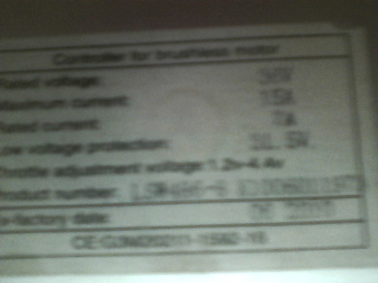

Van egy bánatom.Egy Tornádó Trd 16 tipusú robogónak vagyok a tulaja 48V-s 300W 120 fokos agymotorral rendelkezik.A problémám az,hogy a végsebessége csak max 25km/h.Milyen megoldással lehetne ezen változtatni,hogy 35-40km/h sebesség legyen az elérhető vele?Az akkupakkot már nem szeretném bőviteni plussz akkuval.Más megoldások mik lehetnek még?Vezérlőm korlátozza le a sebességet vagy valami más?A szál vezeték ami miatt limtált a sebesség az már szét van húzva mert az összedúgva csak 15km/h a végsebeség.

(#) Peter65 válasza ShaolinZ hozzászólására (») Szept 2, 2015 /
A motor tekercselésének megváltoztatása. A legegyszerűbb, ha csillag a jelenlegi bekötés, és deltába átkötöd. Természetesen az egész motort akár át is tekercselheted. Tudnod kell, hogy amennyivel emeled a maximális fordulatot, annyival csökken a maximális nyomaték (a teljesítmény nem nő).
Valahol láttam olyan megoldást, hogy átkapcsolhatóvá tették a tekercselést; lehet választani a csillag vagy delta kapcsolás között, de már nem tudom hogy hol találkoztam vele.
Ahhoz, hogy jobban megértsed utána kellene olvasnod a BLDC motorok működéséről (outrunner), vagy a szinkron motorok működéséről (a BLDC a szinkron motor egy speciális esete).
Nem az agymotorból kijövő szálakról van szó, hanem a motor belső kialakításáról. A motorból három vastagabb szál jön ki (kék, sárga és zöld a leírásod alapján), ezek csatlakoznak a belső tekercsekhez, ami valójában három tekercs (egy ilyen tekercs sok sorba kötött tekercsfejből épül fel). Általában a három tekercsnek egy-egy végét vezetik ki, és a másik hármat közösítik bent a motorban. Ezt hívják csillag elrendezésnek. Ha meg tudod keresni a tekercsek közösített pontját, az szétbontod, akkor átkötheted delta elrendezésűre, azaz a kibontott tekercsvégeket egy másik tekercs kivezetéséhez csatlakoztatod. Ha lerajzolod, akkor világos lesz, hogy miért csillag az egyik, miért delta a másik...
A vezérlő csere nem segít, a motor belső feszültsége miatt nem tud gyorsabban menni. Ezen vagy a feszültség emelése segítene (ezt nem akarod, illetve lehet hogy a vezérlő sem örülne neki), vagy a motor átalakítása. Ez utóbbira tettem javaslatot.
Hozzá tenném, hogy ez nem kezdőknek való ténykedés. A motor szétszedése nem egyszerű, összerakása a mágnesek miatt kifejezetten veszélyes. A tekercsek szakszerűtlen megpiszkálásával akár tönkre is teheted a motorodat.

(#) Peter65 válasza ShaolinZ hozzászólására (») Szept 3, 2015 /
Az járható út szerintem is, ha 36V-os motort járatsz 48V-ról. A mechanikai problémákon kívül elvileg más bajod nem lesz, de azért vásárláskor figyelj oda, hogy a csatlakozó felületek azonosak legyenek.

(#) ShaolinZ válasza Peter65 hozzászólására (») Szept 3, 2015 /
A csatlakozó felületet is szoktam figyelgetni igen.Olyan vezérlő kell ami minden szál vezetékkkel megegyezik ha be akarom kötni.Nehéz ügy az?
Amiket eddig láttam azok nagyjából egyformák voltak, tehát szerintem nem olyan nagy dolog, olyan csatlakozójú motort venned, mint a mostani. Ezt "szemmel", minden mérés nélkül le tudod ellenőrizni. Azért írtam, hogy ami ellenőrzést meg lehet tenni, legalább azt tedd meg.
Ha vennék egy 36 V-s motort a jelenlegi vezérlőmmel ami 48V-s azzal simán össze lehe tpárositani és tutira müködni kell neki ha bekötöm?Hallottam olyan véleményt is,hogy nem biztos a müködése minden vezérlővel az agymotoroknak.Igaz ez? Kicsit amatőr vagyok a kérdésben ezért kérdezem.

(#) Peter65 válasza ShaolinZ hozzászólására (») Szept 4, 2015 /
Elvileg igen, működnie kell. Az összepárosítás a Hall szenzoroknál "bukhat meg" leghamarabb, de amiket én láttam, azok egyformák voltak.
Én nem ezzel foglalkozom nap mint nap, ezért a tapasztalataim köre se túl tág, nem tudom megígérni a "tutit". A BLDC agymotoros kerékpárok motorja amiket én láttam mind Hall szenzorral érzékelte a forgórész pozícióját. Elméletileg elképzelhető más út, "sensorless" megoldás, de én olyat kerékpárban nem láttam.
Amit még figyelembe kellene venni, az a teljesítmény/áram viszonyok. Ha a vezérlőd 48V-os rendszerben tudott 300W-t, akkor a 36V-os motorod a névleges fordulatán elvileg nem fog 300W-ot leadni. Viszont az emelt fordulaton igen. Tehát ebben az esetben is kisebb fordulaton nyomaték csökkenésre kell számítanod.
