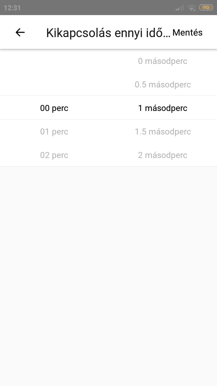

(#) uniman válasza SzilCsong hozzászólására (») Jan 7, 2022 /
"Automatikus kikapcsolási beállítások"-ban..."Inching (nyújtás)". 0,5 mp-ként állítható. Átállítás után "mentés" !
Erről a neten is van bőven infó...
Nálam nincs lassulás, azonnal kapcsol...persze nem árt, ha jó a wifi térerő a Sonoff modulnál. (Ezt egy kertkapunál nem mindig lehet biztosítani)

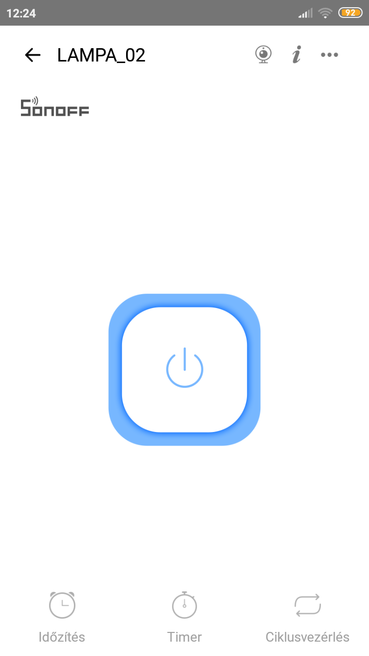

De mondjuk mutathatnál egy képernyőképet, hogy megírhassam, hogy ott fent a jobb sarokban van három pont.(Mikor egyetlen kapcsoló gombja van a képernyőn...) (Még 8 nyelven le tudom írni...ha kell) V.4.18.1 (Comprendeee...?) Nem értem mi lehet nálad a gond...
A hozzászólás módosítva: Jan 7, 2022

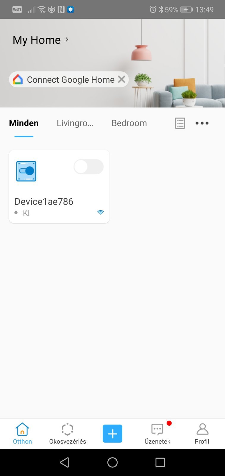

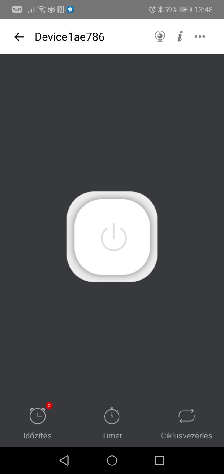

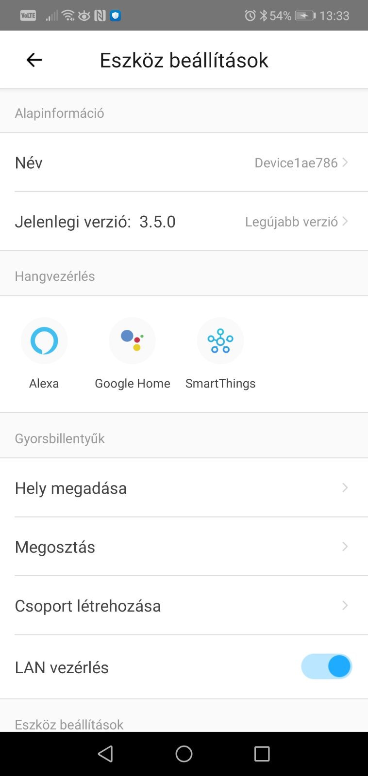

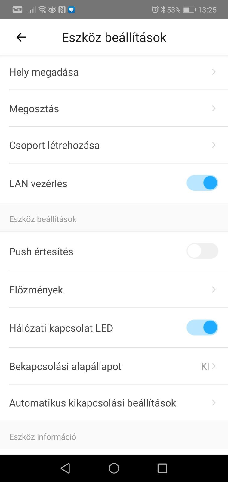

(#) SzilCsong válasza uniman hozzászólására (») Jan 7, 2022 /
Azért lett volna egyszerűbb, ha te le képernyőfotózod, pontosan hol van ez a menüpont, mert én csak azt tudom lefotozni, hogy hol nincs
(#) SzilCsong válasza SzilCsong hozzászólására (») Jan 7, 2022 /
még egy pár kép
(#) uniman válasza SzilCsong hozzászólására (») Jan 7, 2022 / 1
Már 8:39-kor leírtam: "Automatikus kikapcsolási beállítások"-ban
...ahogy az az első képeden látható is!
Következő fotóid egyikén pedig ott van a 3 pöty (pont)... Sikerült?
„Automatikus kikapcsolási beállítások”
Ember, nem gondoltam volna, hogy ide van eldugva, így már oké!
