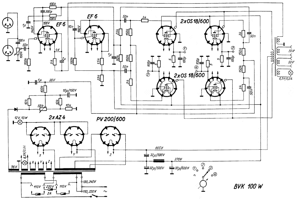

Van itthon egy PV 200/1000 nevű egyenirányító csövem, és sehol sem találok hozzá adatlapot a neten. Tudnátok segíteni ebben az ügyben? Érdekelne hogy mennyit bír, és persze a bekötése is, mert fel szeretném használni! Előre is köszi!
A mellékelt ősi erősítő rajzán jól látható, hogy a bekötése azonos az AZ4-gyel.
