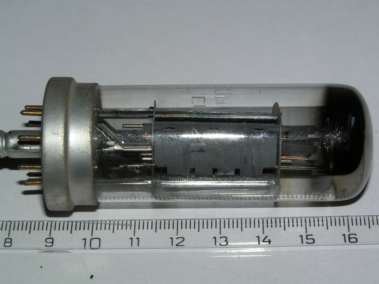

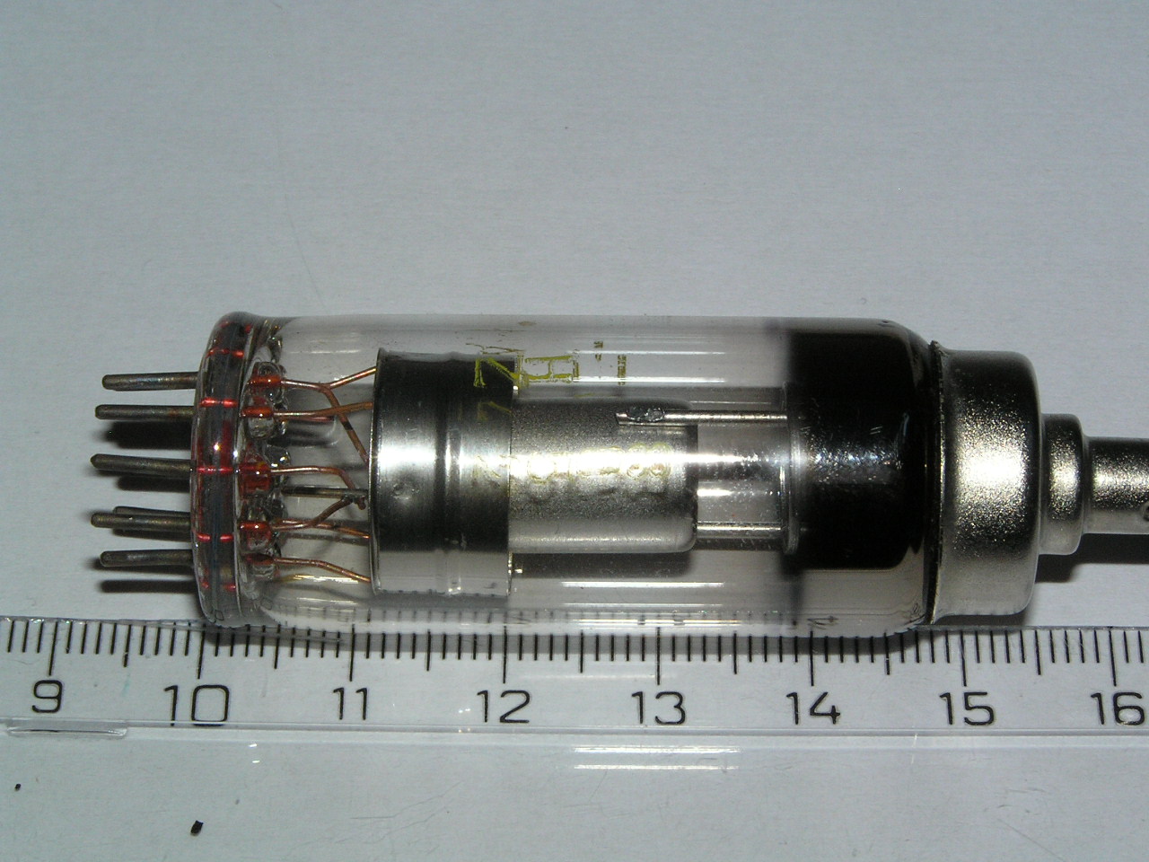

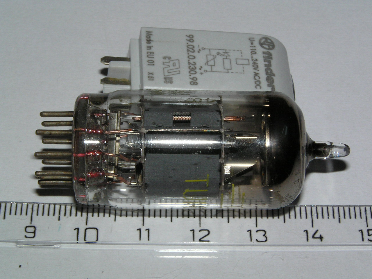

(#) Directors válasza Directors hozzászólására (») Márc 3, 2008 /
Hali
Van még egy pár elektroncsövem de sajnos csak részlegesen lehet már csak leolvasni vagy teljesen lekopott róla már a típus szám.
De van egy kettő kép róluk hátha kitudjátok nézni mijen tipusúak lehetnek.
+2 kép
(#) TechoRiska válasza Directors hozzászólására (») Márc 3, 2008 /
hi. típusokat nem tudok biztosra mondani, de a legelső kép egy teljesítmény végpentóda lehet 5-6W körüli, a második dióda, a harmadik kettős trióda, ECC83 vagy 85 így ránézésre, a 4. egy PCL86os trióda-pentóda ikercső, asszem 6 wattos hangvégfok, saját előerősítő triódával, 5-6os láb 24-27V fűtés, a maradék kép közül az első egy kisteljesítményű (előerősítő) pentódának tűnik, a másik pedig szintén egy ECC83 vagy ECC85, na hát nekem eddig terjed a szakértelmem, ja és az E-s csövek 6.3V fűtésűek, szintén 4-5ös láb.
(#) burgdavid válasza Directors hozzászólására (») Márc 3, 2008 /
Mondom sorba a képek alapján
EBL21, DY86, talán PCC189 de nemlátom mert pont úgy tükröződik, PCL85, EF183 v 184, PCF802.
(#) Imi65 válasza burgdavid hozzászólására (») Márc 3, 2008 /
Az utolsó előtti PCF200, vagy 201. A többi stimmel (már amennyi látszik belőlük).
