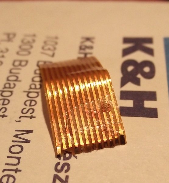

(#) gammabuta válasza badshampoo hozzászólására (») Dec 11, 2010 /
bizony szeretjük az ilyen kábeleket javítani
nekem már nem egy DVD lejátszónál volt olyan, hogy ahogy mozog a fej ilyen kábel-t huzigál magával és éles széle volt a sín/burkolat szélének, szépen elvágott pár vezetőt
azóta szigszalagot ragasztok a sínek szélére...ha befér
(csatoltam képet)
