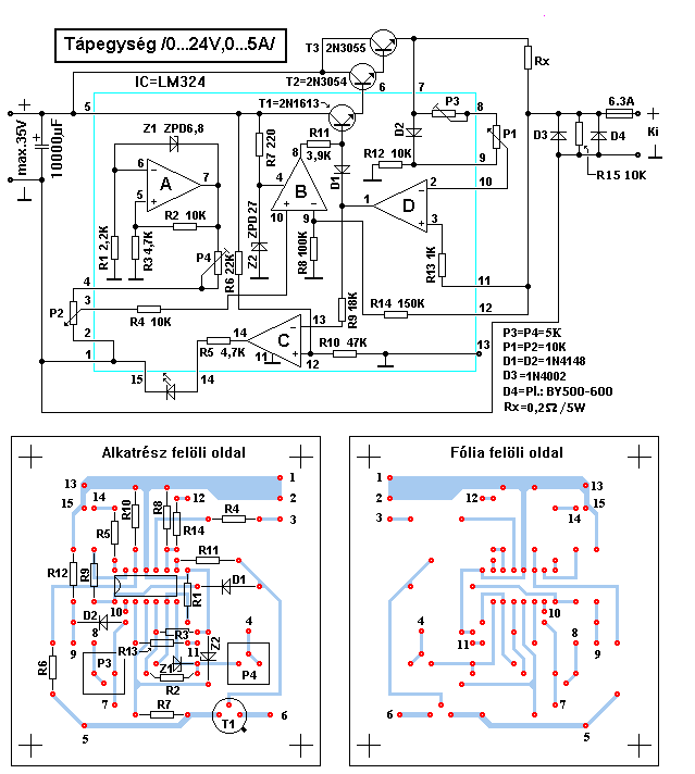

Azt szeretném tőletek kérdezni, hogy a mellékelve található labortáp kapcsolásban a T2 tranzisztor mennyivel melegedik kevésbé, mint a T3. A T3 most füstölt el nekem, mivel kis bordán volt. Arra szeretnék következtetni, hogy a mostanihoz képest, mekkora méretű hűtőre lenne szükségük.

(#) Bukall válasza (Felhasználó 13571) hozzászólására (») Jún 22, 2011 /
Értem, köszi!
(#) Bukall válasza Bukall hozzászólására (») Jún 22, 2011 /
A 2N3055 200 fokot bír?
Akkor tényleg meleg lehetett a borda, ha elégett

(#) kistotti01 válasza Bukall hozzászólására (») Jún 22, 2011 /
Gondolom azt a 200 Celsius fokot a katalógusból nézted ki. Tj-vel jelölték. Akkora hőmérsékletet a tranzisztor "belseje" visel el. A külső TO3 tok ennél alacsonyabb hőfokra melegedhet. A külső tok kb. 120 fokot még elvisel, de az már a felső határ környéke. Ilyenkor a tranzisztor belseje már közel járhet a felső határához. Tehát a lényeg, a tranzisztorokat mindig becsülettel kell hűtteni.
