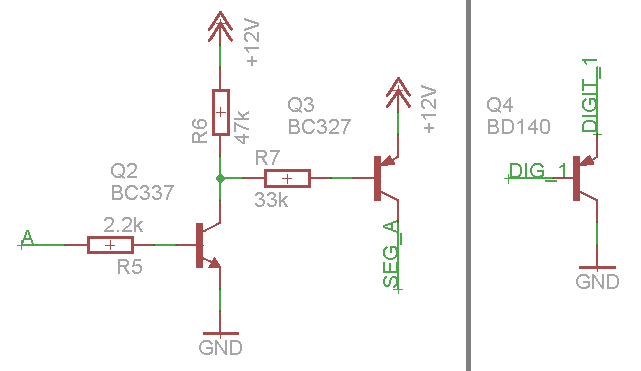

Szeretnék egy nagy, LED-es órát, viszont működési problémák vannak, egy lehetséges megoldást már egy korábbi válaszban megadtak, viszont azt sajnos nehéz lenne megvalósítsam, mivel a kijelző már meg van építve, és sokat kellene bontanom, és újrakábelezni az egészet.
Keresgéltem, és találtam egy talán megfelelő meghajtási módszert (a mellékelt kép).
A jelölésekről:
'A': az AVR egyik lába, amiről működtetném az adott szegmenst
'SEG_A': ezt kötném a szegmens pozitív felére, innen kapja az tápfeszültséget
'DIG_1': az AVR egy másik lába, innen vezérlem az adott számjegyet
'DIGIT_1': a szegmens negatív felére van kötve
A kijelzés multiplexelt.
Így tudnám használni a szegmenseket, hogy működjenek? (A tranzisztorok elbírják a szükséges áramot.)
Remélem érthető, mit szeretnék kérdezni.
A válaszokat előre is köszönöm!
vtnagy
(#) proli007 válasza kistrojak hozzászólására (») Jún 21, 2011 /
Hello! Amennyiben, ha az amit pirosnak látok, narancssárga, akkor igen.. üdv! proli007
(#) Hp41C válasza vtnagy hozzászólására (») Jún 21, 2011 /
Három kiegészítéssel működni fog:
- A digitek meghajtását npn tranzisztorok végezzék BD139,
- A BD139 bázisához egy-egy soros ellenállás,
- A szegmens meghajtó BC327 kollektorához - szegmensenként egy - áramkorlátozó ellenállás.
A huzalozásra ügyelj, a digit vezérlő tranzisztorok föld vezetéke, és a szegmens vezérlő tranzisztorok tápvezetéke legyen független a többi föld és táp vezetéktől, csak a tápnál találkozzanak..

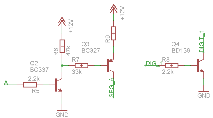

(#) vtnagy válasza Hp41C hozzászólására (») Jún 21, 2011 /
Mellékelem a képet, amit módosítottam rajta. Így most már jó lesz? (Kicsit kapkodtam, azért maradt le a bázisellenállás, de köszönöm, hogy szóltál!)
Az áramkorlátozó ellenállás mekkora legyen a BC327-nél?
(A szegmensen 7 db 4-es és 1 db 3-as LED-csoport van, természetesen előtét-ellenállással)

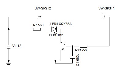

Azt hogyan lehet megoldani, hogy amikor egy tranzisztor bázisa feszültséget akkor ne nyisson ki egyből hanem egy kis idő elteltével 10-20 sec.? Próbáltam, hogy a bázis ellenállással sorba kötök egy kondit, de nem jött be.
(#) nagy_david1 válasza blackdog hozzászólására (») Jún 22, 2011 /
Akkor én inkább már a bázis és test közé tenném a kondit, a bázisellenállás után.
(#) blackdog válasza nagy_david1 hozzászólására (») Jún 22, 2011 /
TINA programmal szimulálom csak mert most nem tudom kipróbálni, de ez alapján sehol sem jó. Mindig egyből világít a LED, ha rákapcsolom a tápot.

Próbáltam nagyobb ellenállással de kb. 680k felett meg nem kapcsol be a LED ill. alatta azonnal bekapcsol.
Kénytelen leszek otthon kísérletezni ez a TINA valahogy....
(#) proli007 válasza blackdog hozzászólására (») Jún 22, 2011 /
"Valamiért a legegyszerűbb dolgok fognak ki rajtam."
A legegyszerűbb dolgokkal, általában nehéz teljesíteni az igényeket, és a paraméterek egymásra hatása is általában itt a legjelentősebbek. Mert a kapcsolás egyszerűnek tűnk, az nem jelenti azt, hogy az egyszerű, vagy a működése is az. Ekkor még jobban kell ismerni az eszközök működését-tulajdonságát.
"Próbáld majd darlingtonnal is a kapcsolást,"
De leginkább egy Fet tranyóval.
