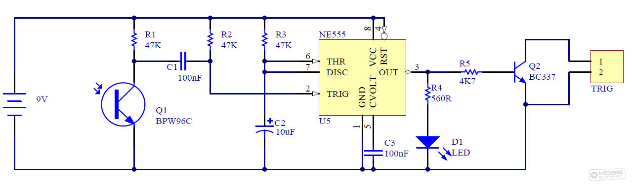

Az lenne a kérdésem ,hogy az 555-ös IC lábánál a 4-es lábnál jelölt kör miben külömbözik a többi bekötött lábnál.
Mint PL a 8-as láb.
Mit jelöl a kis kör?Bővebben: Link
(#) reloop válasza havranarpi hozzászólására (») Máj 7, 2012 /
Szia! A karika logikai ellentétest jelent. Dolgod vele semmi, normál módon kösd be

(#) davidovics válasza havranarpi hozzászólására (») Máj 7, 2012 /
Mint ahogy reloop is írta az a karika logikai ellentétest avagy negált jelent.
A logikai kapuknál találkozhatsz vele.
Logikai kapuk

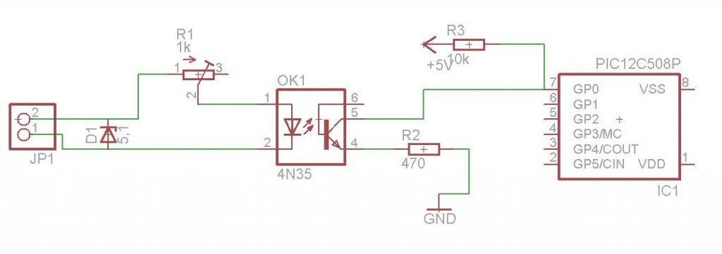

Lenne még egy kérdés melyről kikérném a véleményeteket. Csináltam egy rajzot, a feladat az lenne hogy JP1 csatlakozón lévő feszt kellene figyelnem. Ha van fesz, a pic-nek GP0 lábát alacsony szintre kellene hoznom. Az optocsatoló fontos, mivel galvanikusan nem érinkezhet. Arra gondoltam, hogy az optocsatolóval sorbakötött trimmerrel szabályoznám a rajta átfolyó áramerősséget kb.30mA-ra . A gond csak az, hogy menet közben változhat JP1 csatlakozón lévő feszültség kb. 5Vdc és 12Vdc közt. Jó ötlet -e a zéner dióda, amivel szabályoznám az optocsatolóra jutó feszültséget, ezáltal a trimmerrel beállított áram erősség sem változna?
Lehet hogy nem túl egyértelmű amit kérdezek, de jobban nem tudtam leírni.
(#) kokozo válasza szidom hozzászólására (») Máj 7, 2012 /
Szia Ha minden áron kell az a zéner, akkor nem ártana elé egy ellenállás(áram korlátozás miatt), mert így ha 12 voltot küldesz rá lehet hogy valamilyen füst jelet fogsz észlelni.

(#) szidom válasza kokozo hozzászólására (») Máj 7, 2012 /
A zénerre azért van szükség mert a csatin lévő feszültség menet közben változhat, 5 és 12v közt, amit nem befolyásolhatok. Az alacsony szint egyértelmüen 0Vdc, de ha van fesz, az 5 és 12 v közt bármi lehet. A lényeg az lenne hogy a figyelt áramköt nem zavarjam, a teljes áramfelvételem annyi lenne hogy az optocsatoló jelezzen.
(#) reloop válasza szidom hozzászólására (») Máj 7, 2012 /
Szia! Egy áramgenerátor két tranyóból?
