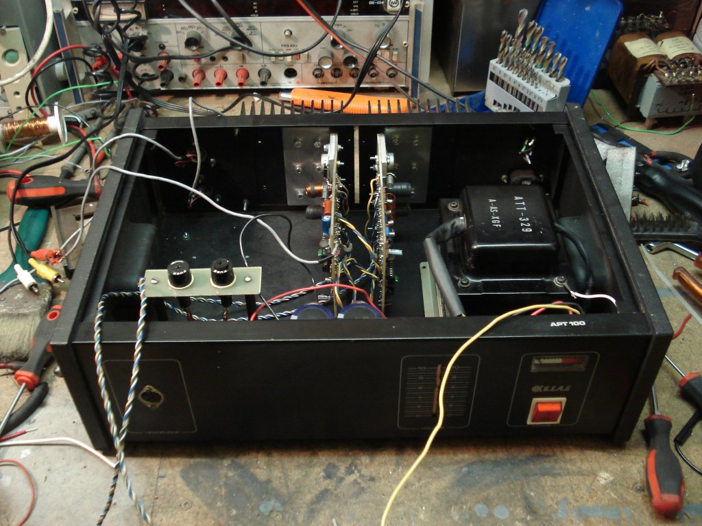

Nekem is alakul a quadom.

(#) djhans válasza Doncso hozzászólására (») Jan 7, 2012 /
Jó lesz. Egyszer már nekem is volt APT 100 dobozban Quadom. Jó kis retró alkatrészek vannak benne látom. Fémtokos kis tranyók. Tudtam volna adni fémtokos LM301-et.
(#) Doncso válasza djhans hozzászólására (») Jan 7, 2012 /
A panelt (részben) beültetve vettem elég jó áron, hát, gondoltam, ha már a legjava retró, akkor a többi alkatrésze is legyen régebbi vágású. Az előlapját tervezem telibe fújni feketére, és valami más mintát rá, nem akarok APT előlapot, a húzgálóspoti kivágást is kivágom , kicsit átrendezem a pofit, viszont a deprez marad, tökéletesen működik, jelez is ahogy kell, ezt benne hagyom. Egyébként meglepve tapasztalom, hogy ez a BEAG doboz nagyon klassz, szuperül belefér minden, nem tul nagy se nem kicsi, jó helyen vannak a csatik, minden olyan építőbarát benne, könnyen beleugrott a quad.
