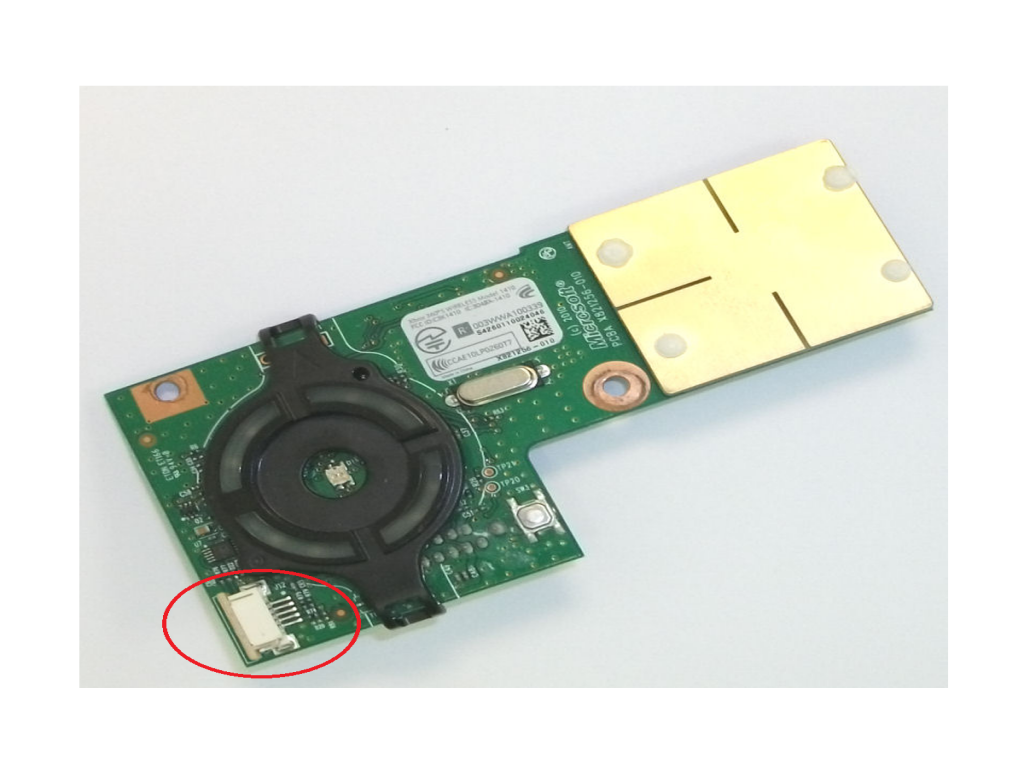

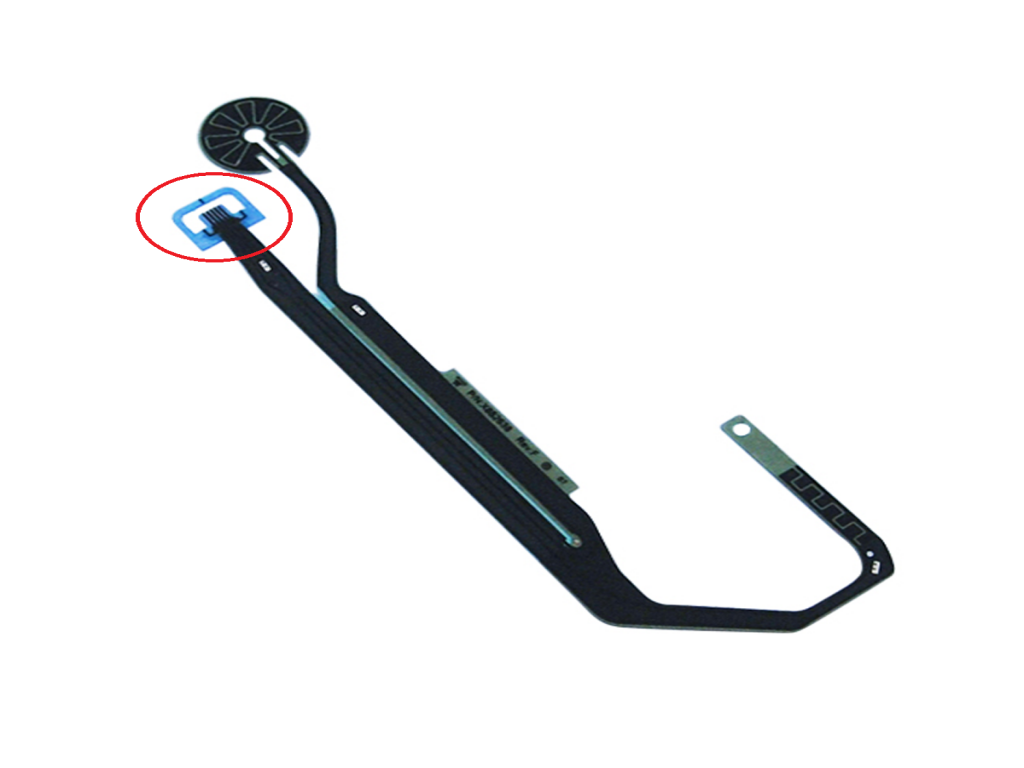

Előre is elnézést, ha rossz helyre jön a kérdés. Próbáltam mindenféle kulcsszóval keresni, de nem jutottam sikerre egyenlőre. Igazából egy szalagkábelhez (?) tartozó rögzítő pöcök cseréje érdekelne, de sajnos nem tudom a típust megmondani. Mellékeltem egy ábrát a kábel végéről, illetve a csatlakozóról. (a kábel egy xbox slim érintőkapcsolójából fut az rf boardba, ahol a pöcök sérült, és a kábel nem érintkezik mindig rendesen)
Valaki tud segíteni nekem?

Ha jól látom akkor neked ez kell:

Az nem baj, ha az rf boardon 5 pines csati van, a te képeden meg 6? Van egyáltalán ebből 5 lábas kiszerelés?

Akkor benéztem. Én elsőre hatot számoltam.
Létezik belőle 5 lábú is
(#) syleecon válasza blackdog hozzászólására (») Jan 17, 2012 /
Hálás köszönetem! MX-52207-0585 a megfelelő típus! Köszi az útmutatót!

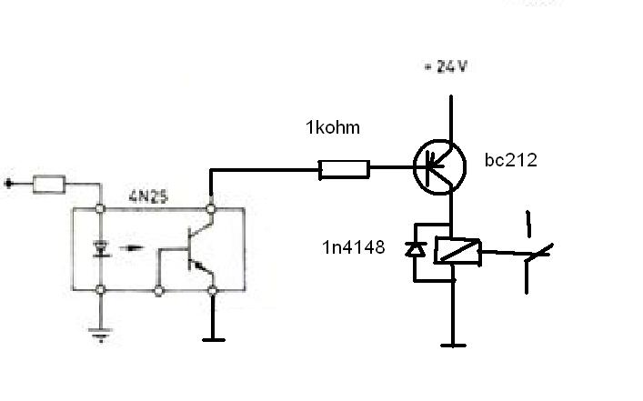

következő lenne a kérdésem, a mellékelt kapcsolás jó?LPT portra lenne ,illetve 4n25 elé mekkora ellenállást javasoltok?illetve védődióda(1n4148)?
