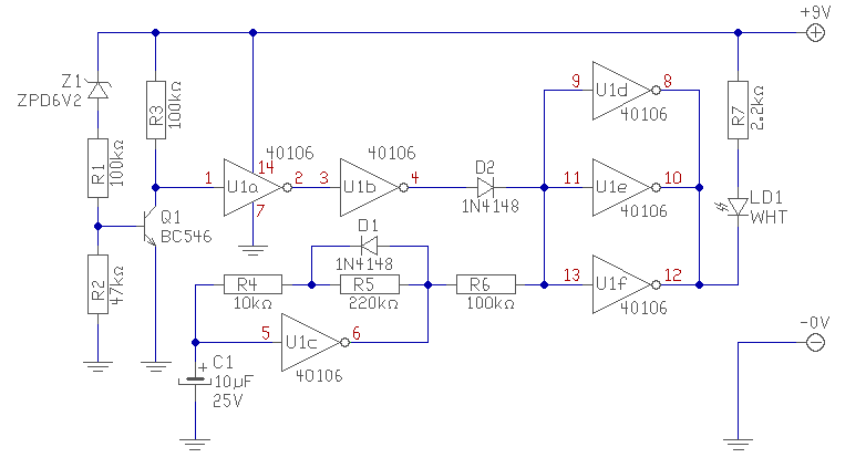

Megépítettem a módosított kapcsolásodat (amit köszönök). Az 1-es és 14-es lábat viszont megcseréltem, de így sem akar működni, a led folyamatosan világít. Egyébként 12v és 6v amit szeretnék vele figyelni.

(#) proli007 válasza kipi0804 hozzászólására (») Ápr 22, 2012 /
Mit cseréltél mivel? Az 1-es láb egy inverter bemenete a hatból, a 14-es meg maga a tápfesz. Ennek cseréje értelmetlen.
12V-ra kb. 8,2V-os zéner szükséges. De kisáramú, mert a nagyáramúak könyökfeszültsége, csak jelentős áramnál éri el a névleges 8,2V értéket. A telep kímélése miatt, pedig ezt szeretnéd elkerülni. Nem?
De mérni célszerű mindent, nem sopánkodni, hogy nem működik. Ez az elektronikában kissé sommás megállapítás, és csak egy bit információ tartalma van..
Mérd meg a tranyó kollektor-emitter feszültségét, miközben változtatod a tápfeszültséget. Küszöbérték alatt, ott kb. a pillanatnyi tápfeszültséget méred, küszöbérték felett, pedig közel 0V feszültséget.
Az IC működését is lehet tesztelni. A 0V (GND) hez képest, a 6-os lábon ott van az ütemjel. Ha kiveszed a tranyót , akkor a Led-nek folyamatosan égni kell. Ha rövidre zárod a kollektor emitter helyét, villogni fog a Led.

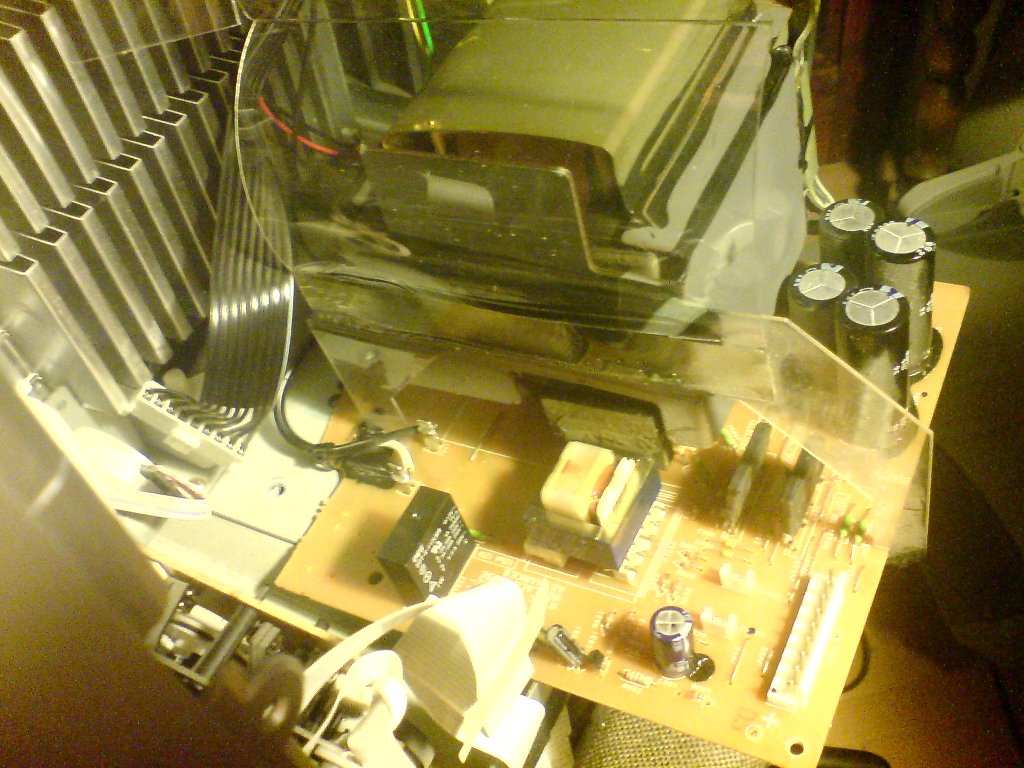

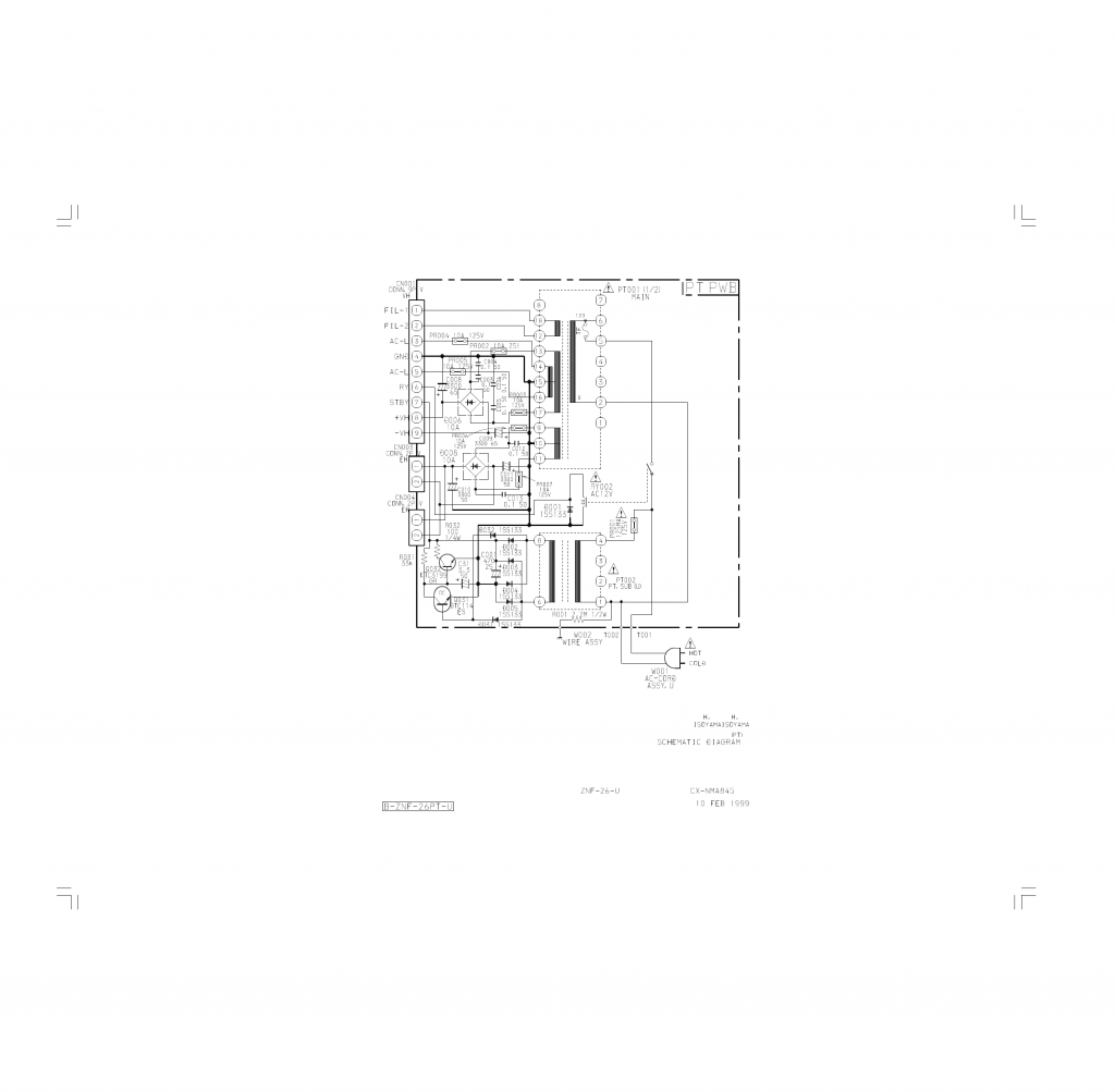

(#) Nerobi hozzászólása Ápr 23, 2012 /
Ne haragudjatok teljes hozzáértetlenségem miatt, de tanácsra lenne szükségem.
Egy barátom odaadta nekem amerikából származó 5.2-es erősítős hangfalrendszerét. 110 voltos hálozaton használható. Egy jó ideig nem használta mielőtt odaadta nekem, és csupán a power gomb melletti piros gomb világított. Nos én hülye rádugtam a 230-ra itthon(mondjuk csupán 1-2 másodperc erejéig), nem tudom mennyit ártottam neki, de ugyanazt csinálta mint a 110 voltos hálózaton, világított a piros gomb, de nem reagált semmire.
Elvittem egy villanyszerelőhöz itt helyben, azt mondta, hogy a tápegység szállt el, amúgy nem lenne baja.. Csak hát nem akart vele foglalkozni, így ismét itt van nálam.
A tápegységen van 2 transzformátor, azt mondta, hogy a nagy az működik, de a többi rész nem jó.
Kérdésem az lenne, hogy mit javasoltok mit csináljak, mert ugye első dolog az lenne, hogy működjön a 230-as hálózaton. Esetleg egy új tápegység építése, vásárlása..
És miért van rajta 2 transzformátor?
Csatolok hozzá képeket, leírást, és nyák tervet.
(#) Hp41C válasza Nerobi hozzászólására (») Ápr 23, 2012 /
A kis transzformátorral sorba van kötve egy biztosíték. Sajnos rosszul látszik a rajzon a pozíciója. Ha csak bedugtad és a masina standby állapotban ébred, akkor a nagy transzformátor nem is kapcsolódott a hálózatra az RY002 nyitva volt.
Az a biztosíték valószínűleg kiolvadt. Ellenőrizted?
Mérd meg a kis transzformátor primer körének ellenállását.
A készülék ne legyen a hálózatra csatlakoztatva a mérések alatt.
