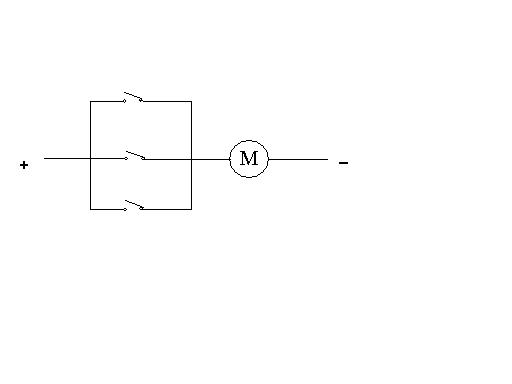

(#) forgital hozzászólása Jún 7, 2012 /
Egy időkapcsolóval működtetett szellőztető ventillátort szeretnék bekapcsolni akkor is, ha éppen az időzítő "ki" állapotban van mondjuk manuálisan(mert a levegő minősége miatt szükségét érzem), vagy a páratartalom érzékelő "érzi" szükségét, vagy egy másik ritkán használt ventilátorral együtt kell mindenképp működnie.
Hogyan tudom ezt megoldani, mert úgy érzem egyszerűen párhuzamosan kötött kapcsolókkal nem fog menni.
(#) zolika60 válasza forgital hozzászólására (») Jún 7, 2012 /
Miért ne lenne jó párhuzamosan?

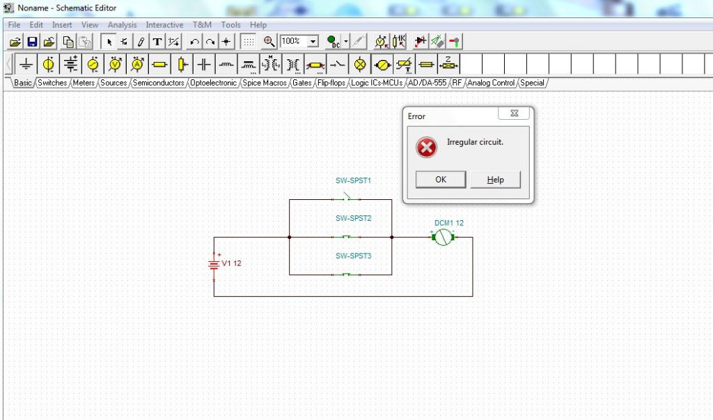

(#) forgital válasza zolika60 hozzászólására (») Jún 7, 2012 /
Tehát ez így rendben van?
Úgy rémlik, hogy valamelyik áramkör tervező program hibát jelzett egy ilyen összeállításra.
Sajnos a neve nem jut eszembe és rajzhoz is csak a Paint állt rendelkezésemre itt a munkahelyen.
És ha már itt járunk a 220V-os hálózati feszültséggel működő ventillátor bekapcsolására is indulnia kelle, azonban ez a motor 12V-ról működik. Milyen relét kellene használnom?
(#) pjg válasza forgital hozzászólására (») Jún 7, 2012 /
Tökéletes!
Ne kelljen már kapcsolók párhuzamos kapcsolásához áramkör tervező program!
(#) forgital válasza pjg hozzászólására (») Jún 7, 2012 /
Amúgy volt abban a tervben más is, nem csak 3 kapcsoló!
Igazán nem akarok kötekedni, de akkor ez a program hibája?
(#) kokozo válasza forgital hozzászólására (») Jún 7, 2012 /
Nincs gnd pont, igy nem tud számolni.

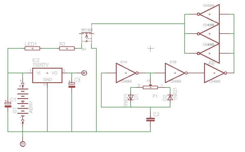

(#) Sick-Bastard hozzászólása Jún 7, 2012 /
Csináltam egy kis kapcsolást amit innen másoltam.
Már 1x-2x ki is próbáltam egy próbapanelen, csak lehet hogy valamit rossz alkatrészre cseréltem.
Konkrétan az lenne a kérdésem, hogy a C2 kondi a képen 0,1µF én 22pF-od használtam, hogy az túl kicsi lenne és miatta nem működik?
C1-et 1µF-osra cseréltem, de gondolom ez nem lehet a baj. A másik kis módosítás, hogy az összes invertert bekötöttem, 3-mat sorba és a másik 3mat párhuzamosan, amolyan extra erősítésként.
A kapcsolás egy 1405-ös mosfetet hajt(ana) meg.
Észrevételek?
SB
(#) mps válasza Sick-Bastard hozzászólására (») Jún 7, 2012 /
Szia! Kicsi lesz az a 22pf a 100nf helyett, nem számoltam utána, de olyan frekin nem fog berezegni. Az oszcillátor részen csak egy kaput használj.
A táp szűréshez is kell a 100nf kerámia!
(#) Sick-Bastard válasza mps hozzászólására (») Jún 7, 2012 /
THX!
Akkor a 22pF helyett egy 100nF körülit kéne beraknom és működik is?
Hogyan tudnám kiszámolni a minimálisan szükséges kondi kapacitását?
A tápnál nekem egy 47µF-os van a 7805ös feszültségszabályzó előtt és utána meg 1uF. Akkor ide is kellene egy kerámiakondi?
SB
(#) proli007 válasza Sick-Bastard hozzászólására (») Jún 7, 2012 /
Az AC14-es Schmitt triggeres bemenetű inverter. A PWM csak ezzel működik. A 4069 sima inverter, tehát nem jó hozzá. Ha 22pf-ot használtál hozzá, (de vajon miért?) Az 4500-szor kisebb, mint a 100nF. A PWM freki 100nF-al kb 1khz. Vagy is a PWM 4,5Mhz-en menne (ha menne). A Fet nagyon örül neki, főleg ilyen meghajtással.
A CMOS IC-nek nem szükséges az 5V-os stabilizátor, simán megy 9V-ról is. Az IRF1405 nem "logikai Fet", nem elég neki az 5V-os meghajtás. (egyébként a 7805 elé és mögé is illik 100nF-os kondit tenni.
Az IC-hez meg olyan kondit tegyél, ahol már nem látod a PWM villogását. 1kHz bőven elég. Mert ahhoz, hogy a Fet 4,5Mhz-en menjen, legalább 45Mhz gyorsan kellene kapcsolnia. Amit persze nem is tudna így a szerencsétlen.
üdv! proli007
(#) Sick-Bastard válasza proli007 hozzászólására (») Jún 8, 2012 /
Helló!
Köszi az észrevételeket.
Igen gondoltam is hogy megírom, (aztán nem tettem) hogy a csak a rajzon szerepel a CD4069. A kapcsolásba a 74HCT14 van beültetve.
Azért próbáltam a 22pF-al mert:
Decreasing the capacitance increases the frequency of the wave.
Túllőttem a célon.
A stabilizátort azért raktam bele, mivel 12-15Vról adom a tápfeszt és a Trigger adatlapján meg 7Vos max Vcc értéket találtam, így inkább a stabilizátor mellett döntöttem.
Az adatlapon találtam egy képletet:
F=1/(0,67*RC)
Ezzel lehet kiszámolni az elméleti frekvenciát?
SB
