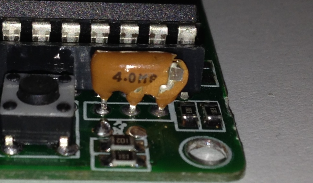

(#) kistrojak hozzászólása Nov 10, 2012 /
Sajnálatos módon tönkrement a kapu távirányító vevőmodulja. Eltörött benne egy alkatrész, szerintem túlfeszültséget kapott.
Ezt szeretném megkérdezni vajon milyen alkatrész ez?
Előre is köszönöm.
A hozzászólás módosítva: Nov 10, 2012
(#) silent15 válasza kistrojak hozzászólására (») Nov 10, 2012 /
Üdv, légyszives itt kérdezd meg, egy képpel, mert amit mondasz elég kevés.
(#) erdgab válasza kistrojak hozzászólására (») Nov 10, 2012 /
Az egy 4MHz kerámia rezonátor,szinte minden elektronikai boltban kapható fillérekért.Nem biztos,hogy tulfesztől inkább valami behatástól,feszüléstől ment tönkre.
