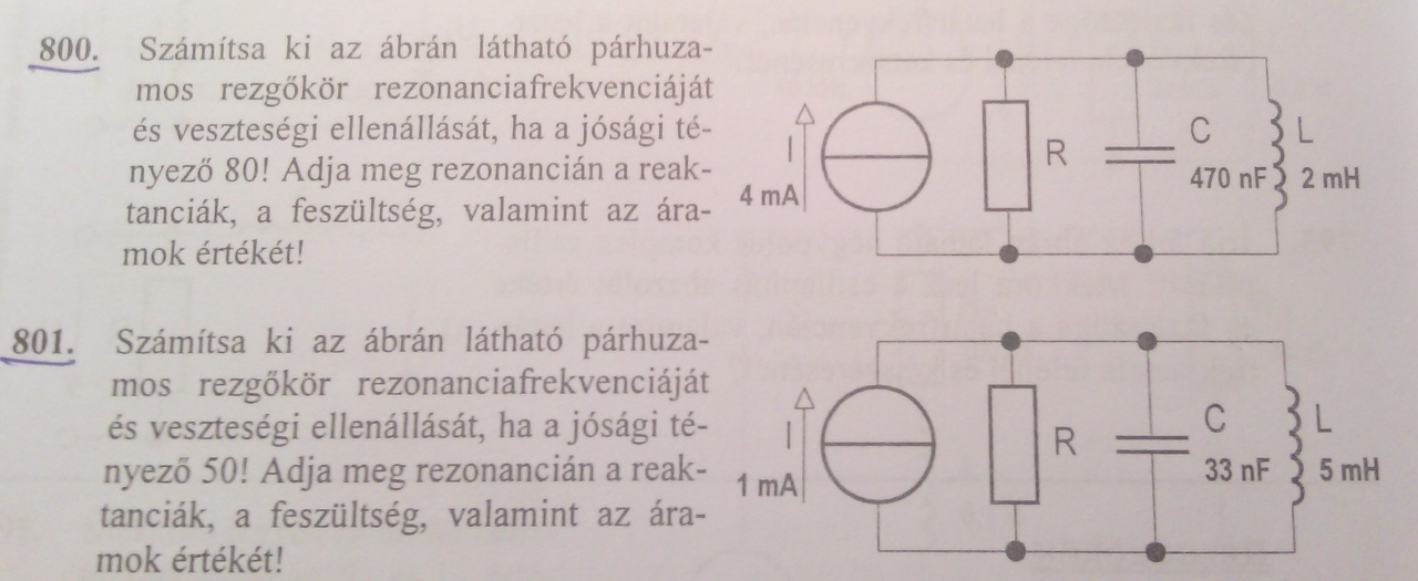

A segítségeteket szeretném kérni a következő feladatok megoldásában. A feladatok megoldási menetében lenne szükségem segítségre.
Köszönöm a segítséget!

(#) Bell válasza norbi97 hozzászólására (») Máj 19, 2013 /
Gondolom az áramgenerátorok rezonanciafrekvencián működnek.
A rezonanciafrekvencia és a veszteségi ellenállás kiszámításához a rezgőkörökkel kapcsolatos fogalmakkal, az egyes alkotóelemek tulajdonságaival, összefüggésekkel érdemes megbarátkozni.
Ehhez bizony olvasgatni kell.
Mindez nagy valószínűséggel megtalálható a tankönyvben, vagy (Bővebben: Link).
A feszültségek, áramok pl. a Kirchoff törvényekkel számíthatók (Pl. tankönyv, vagy Bővebben: Link).
A reaktancia az adott frekvencián tanúsított ellenállás (R, XL. Xc)

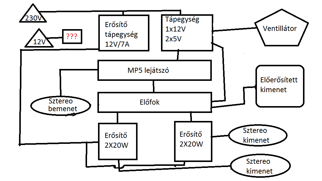

Belefogtam egy 230V/12V használatú hordozható MP5 lejátszós erősítőbe. A 230V-os része már kész van: Erősítők, hangszínszabályzó, MP5 lejátszó, stabil 12V/5V/5V tápegység, erősítők puffer része.
Ez működik is rendesen csak szeretném meg oldani, hogy autóból is lehessen használni szivargyújtóról. Arra nem tudtam rájönni hogy hogyan oldjam meg a hálózat és a 12V közötti kapcsolást úgy hogy biztonságos is legyen.
Működni kellene a 2 tápegységnek meg az erősítőknek.
(#) kadarist válasza apac hozzászólására (») Máj 19, 2013 /
Nem kell semmit sem kapcsolni, egyszerűen kösd a külső 12V-ot belső 12V-os táppontokra. Ha fontos a két 12V szétválasztása, akkor diódán keresztül kösd a kis tápegység 12V-os pontjára a külső feszültséget.

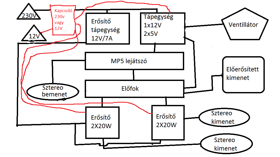

(#) apac válasza kadarist hozzászólására (») Máj 19, 2013 /
Valahogy így gondoltad. Mert akkor elég lenne egy 3 állású kapcsoló. (ON-OFF-ON)
Ezzel egy csapásra meglenne oldva a kikapcsolás és a tápbemenet választás is.
De minek kapcsoló? Nem kell a Graetz-et leválasztani a külső 12V-ról, mert a diódái nem fogják engedni a külső 12V trafóra jutását. Vagy vannak nem ismert szempontok is? Gondolom ha autóban van az erősítő, akkor nem fog 230V-os táplálást igényelni.
A hozzászólás módosítva: Máj 19, 2013
Azért kell a kapcsoló, mert úgy ha hálózatra van kötve akkor az egészet ki tudom kapcsolni.
Meg ha az autó is van bedugva akkor is le tudom kapcsolni és nem kell állandóan kihúzni.
Meg egy kicsit bolond biztosra is akarom csinálni, mert nem csak nálam lenne hanem a haveromnál a nyaralóban is. Ha egy kicsit több bubis vizet isznak akkor nem kell félnem attól hogy autóra és 230V-ra is rákötik egyszerre hátha úgy erősebb. Csak ezért írom ezt mert már hasonló eset történt már náluk.
Köszönöm a segítséget.
