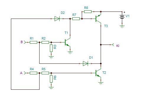

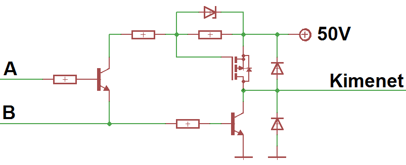

Nem tudom mennyire kezdő kérdés de nem tudom hova írjam és elég egyszerű a probléma, tehát:
Szükségem van egy kis áramköröcskére aminek két bemenete és egy kimenete van. A két bemenetére egy TTL IC két kimenete ad L-H szintet. Az áramkör kap továbbá 50V-ot de ez nem tekintendő végülis bemenetnek. Na a lényeg hogy ha az egyik bemenete H szintű akkor a kimenetén adja ki az 50V-ot, ha a másik bemenete H szintű akkor pedig földet. Ha mindkét bemenete L szintű akkor pedig magas impedanciásan lebegjen a levegőben a kimenet. Az hogy mindkét bemenete H szintű elméletileg nem fordulhat elő, de a gyakorlatban jó lenne ezt hardveresen kivédeni. A kimenetére induktív terhelés jön (relé) ezért védődiódák kellenek a kimenetre és néhány száz mA-ral terhelhetőnek is kell lennie a kimenetnek. További kritérium hogy az áramkörnek a lehető legolcsóbbnak és legegyszerűbbnek kell lennie, ezért például a relék nem jöhetnek szóba. Pár tranzisztorból és ellenállásból, diódából kellene összetákolni.
Nos én kitaláltam erre egy kis áramkört (mellékeltem a rajzát) amit megépítettem és működik is persze, csak van vele egy kis probléma; ha működés közben hozzáérek az alkatrészekhez a nyákon akkor a tranyók (amik az 50V-ot és a GND-t kapcsolják) elfüstölnek. És az egyik sajnos rántja magával rögtön a másikat. Gondolom az ujjamról odakerülő zajtól kinyit egy pillanatra a másik tranyó is és így a nagy áramtól elszállnak. De legutóbb már a zener is tönkre ment, nem értem hogy...
Persze ha nem érek hozzá a nyákhoz működés közben akkor megy rendesen és nem száll el semmi, de rendkívül örülnék neki ha megbízhatóbban, zavarokra érzéketlenebbül működne az áramkör. Van ötletetek?
(#) qvasz2 válasza Attila86 hozzászólására (») Dec 28, 2013 /
3 db nagyobb értékű ellenállás hiányzik a rajzodról: a B-E -ek közé és a G-S közé.
(#) Attila86 válasza qvasz2 hozzászólására (») Dec 28, 2013 /
A G-S közt van ellenállás. A két bipolárisnak a bázis-emitterei közé pedig szerintem nem kell hiszen a TTL IC kimenetei stabilan húzzák alacsony és magas szintekre.
(#) reloop válasza Attila86 hozzászólására (») Dec 28, 2013 /
Szia! Hirtelenjében ez jutott eszembe.
