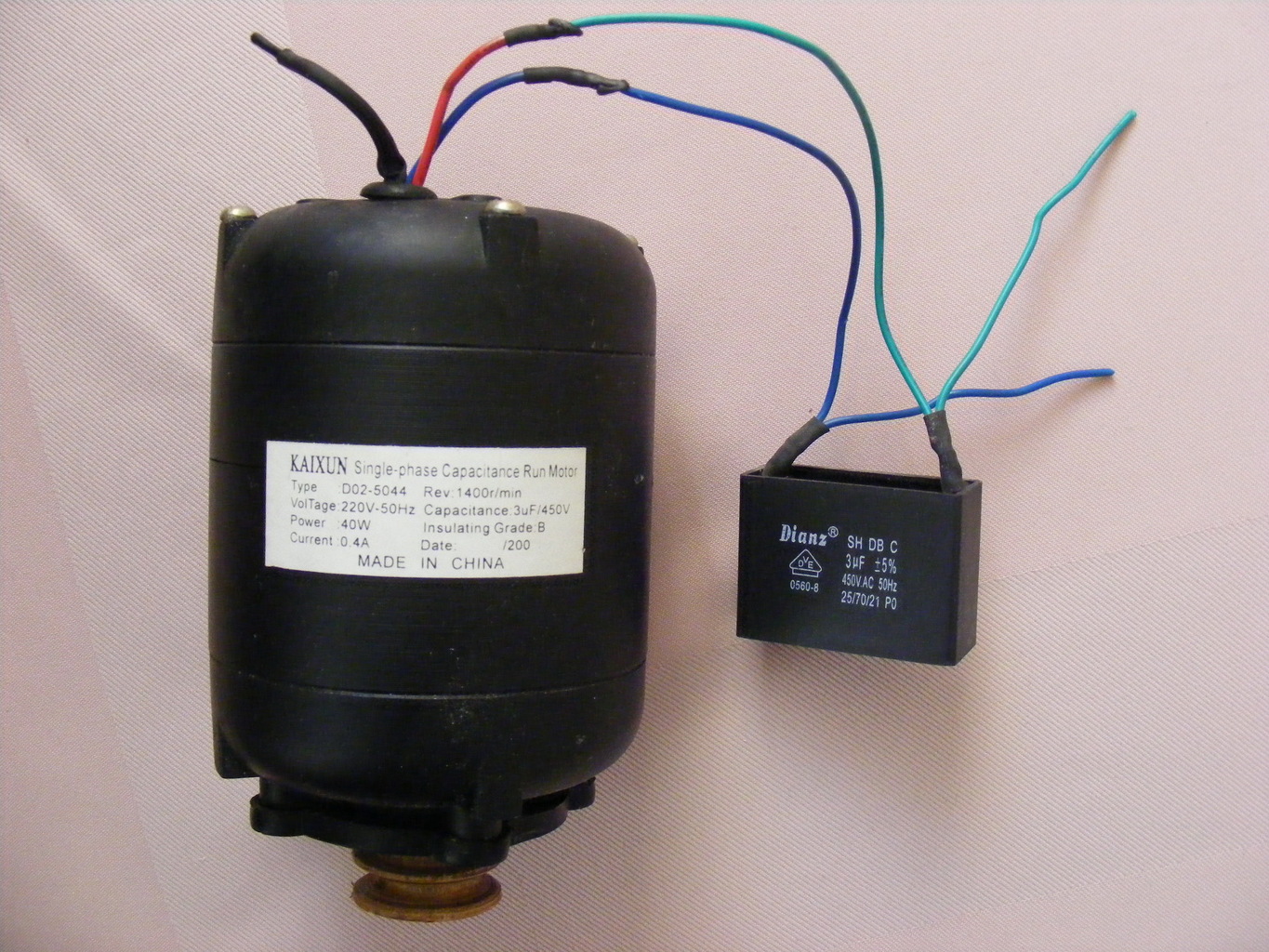

Bekötésben segítene valaki? Lásd a képet. Mi hová kössek? Köszönöm

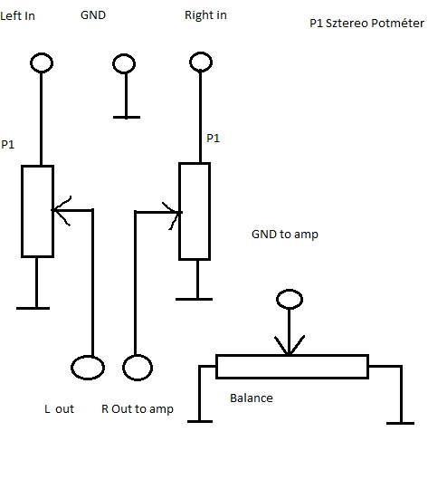

Már alakulóban van az első erősítőm, de megint lenne 3 egyszerű kérdésem.
1, ez már egyszer meg lett válaszolva, de akkor nem volt számomra egyértelmű. A balance potmetert ha így kötöm be akkor az jó?

(#) mikrokapcsolo válasza Matyesz hozzászólására (») Dec 27, 2013 /
Az első: biztosan ezt a képet szeretted volna linkelni? ha igen, erről nekem nem egyértelmű semmi.

(#) Matyesz válasza mikrokapcsolo hozzászólására (») Dec 27, 2013 /
Szóval a lényeg. van egy sztereo potmeterem a balance állitásra.A középső csatlakozó lesz a "kimenet" ami megy az erősítőbe, az egyik szélső földre, a másikra meg a "bemenet", és a másik csatornánál ugyan ez, csak a két szélső felcserélve. Kicsit nehézkes ezt leírni A multkor azthiszem ezt linkelték nekem, de ezt egyáltalán nem értem...
Ezt most így nem nagyon tudom magam elé képzelni, de ha jól látom ezt egy valamilyen épített dolog oldaláról linkelted, az a neve, hogy balance akármi, tehát nagy valószínűséggel jó lesz. Ha esetleg akad egy sztereo potid, drótozd össze, és teszteld le, hátha nem úgy van, ahogy van.
Amit most linkeltél, az első része egy hangerőszab, de az alsó résznek semmi értelme nincs. A poti mind két lába a földön van, azzal csak azt éred el, hogy középen halkabb lesz, de ahogy az egyik vagy másik oldalra közelítesz, hangosodni fog egyszerre a kettő. Ez nem balance.
Szerk.: Még egy párszor átnézve az első linkelt képet, ez így eben a formában azt fogja csinálni, amit szeretnél.

(#) Matyesz hozzászólása Dec 27, 2013 /
Oké, majd próbálkozok. Örülök hogy számodra sem tűnik értelmesnek, ez megnyugtató...

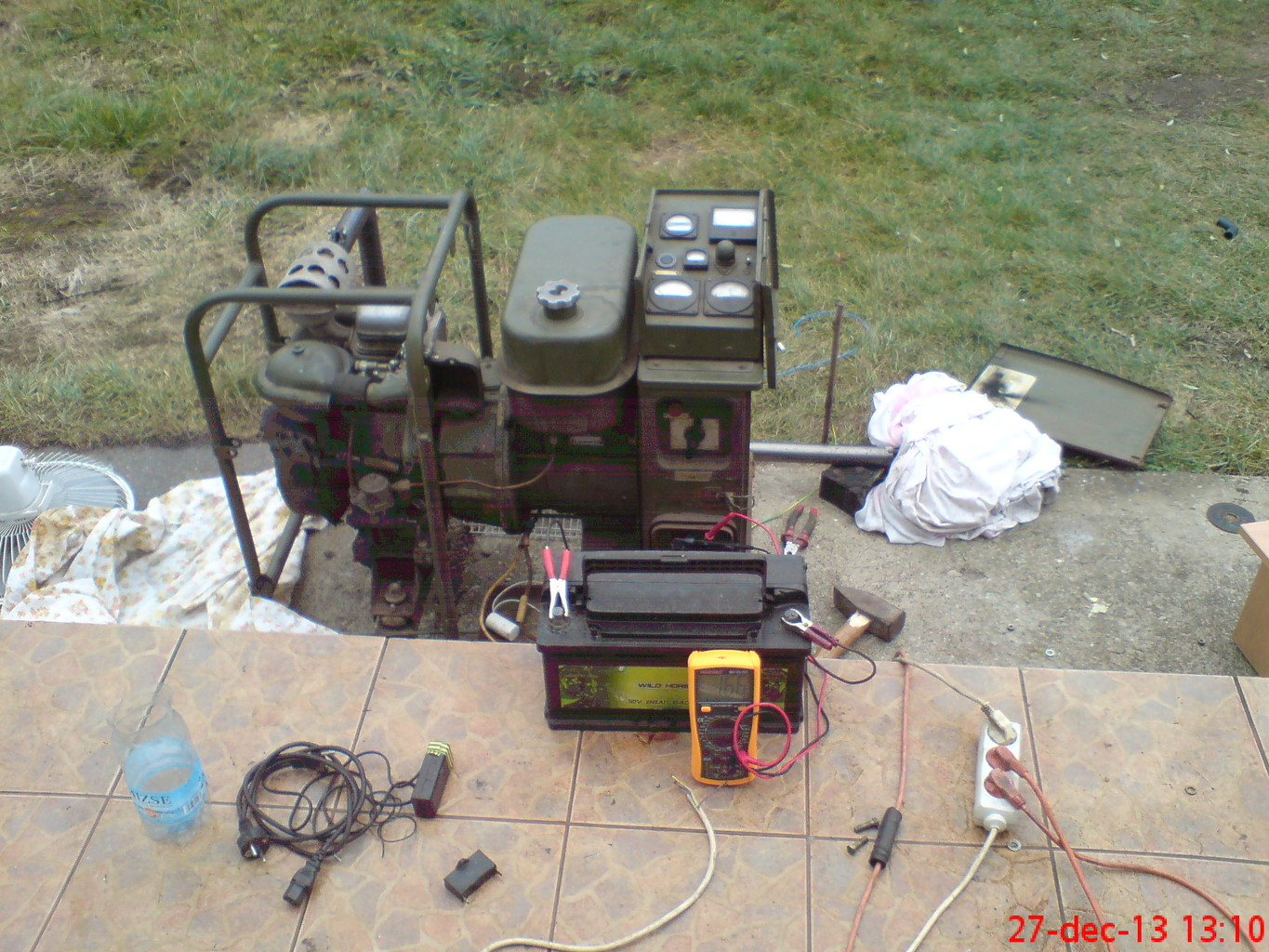

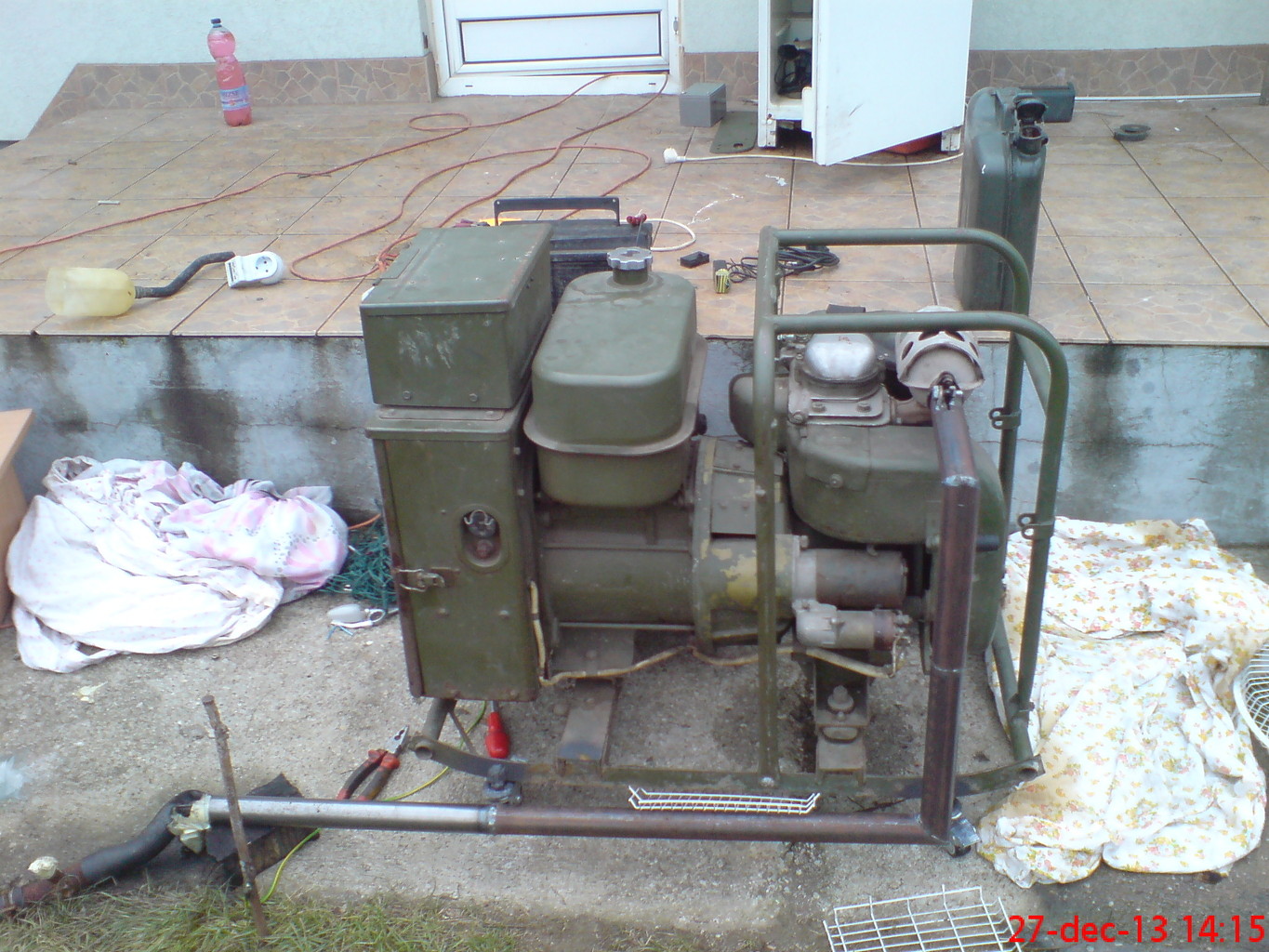

És siker!!!A kazánom nem kapcsol ki!Áramszünet esetén ugyanis a világításom, konyha fürdő,wc,nappali,háló,gyerekek szobája,folyosó,világítását 180ah-aksi szinuszos(tökéletes.nem trapéz ,nem négyszög,szinusz)inverterrel oldottam meg. 72 óráig bírja ha mindegyik világít(led,nem gagyi)Gyakori az áramszünet ahol lakunk.Ez ok.De ott vannak még a nagy fogyasztók ne soroljam.FŰTÉS!!!sima fali Beretta olasz turbós gázkazán,ami a fűtést és a meleg vizet szolgáltatja.Beszereztem egy második világháborús aggregátort, bivaly
mindent de tényleg MINDENT hajt,kivéve a kisteljesítményű gázkazántadott egy tippet itt a fórumban egy ÚR az ő zsenialitásával oldottam meg hogy ne kapcs ki a kazán .Bután néz ki tévézni sütni(elektromosan)16 cfokban

(#) kadarist válasza zolti hozzászólására (») Dec 27, 2013 /
És mi volt ennek az "úr"-nak a tippje, elárulod?

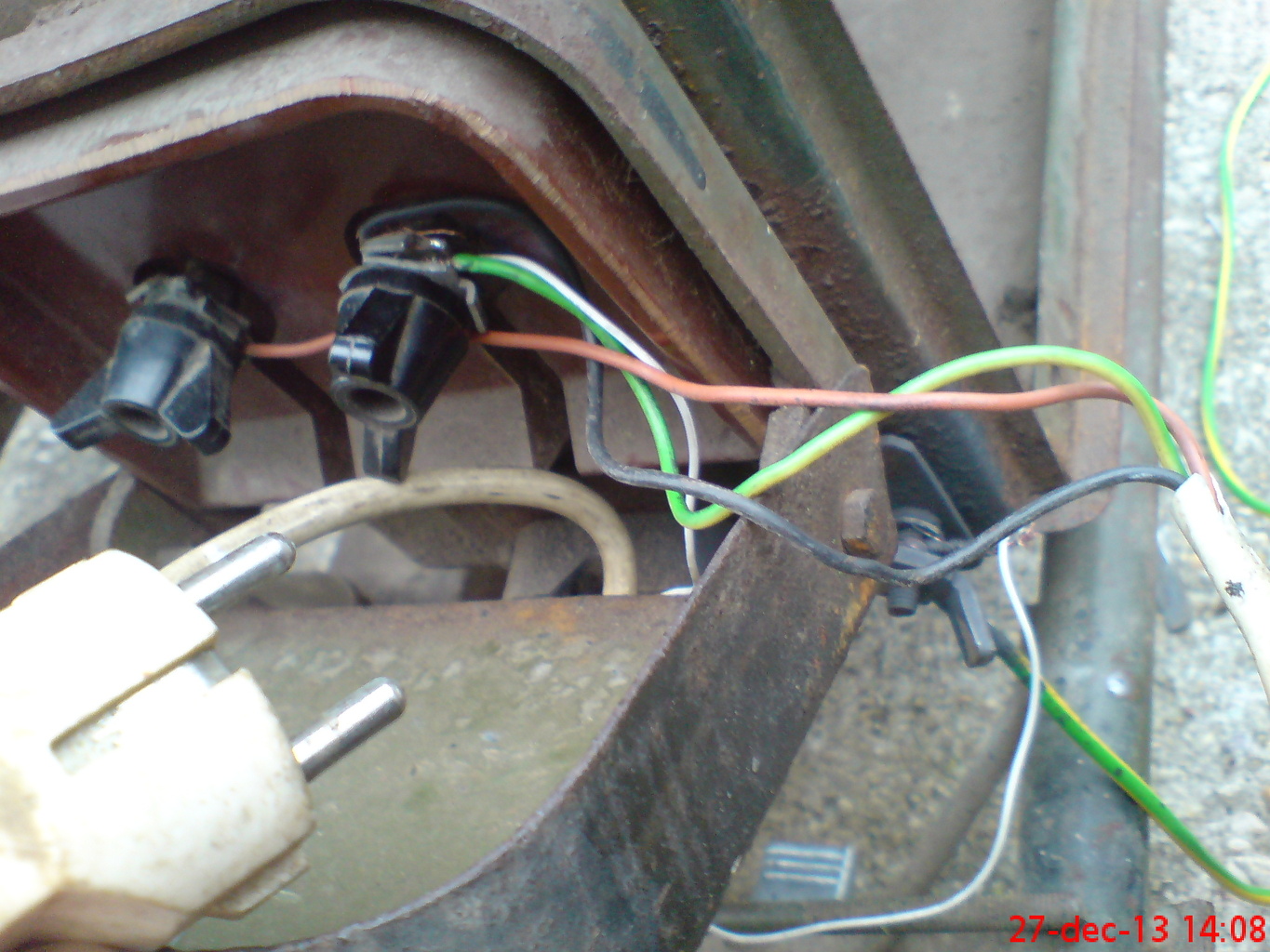

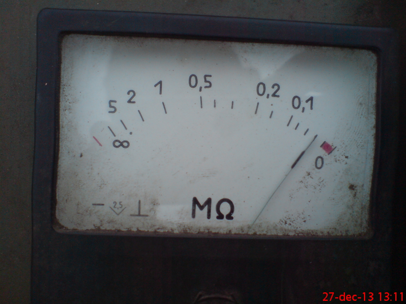

A fehér vékony vezeték.De azért ne ártana ha Tisztelt tibibalogh520 is ránézne.Meg arra is hogy miért kell +fogyatókat is rákötni hogy ne 0 ohm-on álljon a mutató!
