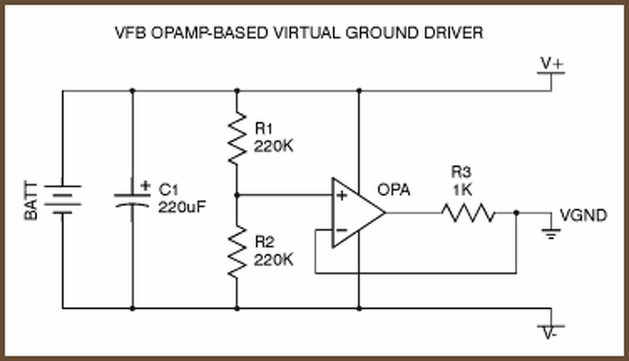

(#) aramis hozzászólása Feb 23, 2015 /
Sziasztok! Valaki írt egyszer egy tápegységről ahol nem volt 2x18v és így is tudott GND-t létrehozni. Hogyan kell ezt létrehozni ha lehet és egy rajzot kérhetnék.?
(#) reloop válasza aramis hozzászólására (») Feb 23, 2015 /
Szia! Szimmetrikus tápot szeretnél? Mekkora a várható legnagyobb áramfelvétel különbség a tápoldalak között? Arra kell méretezni.
(#) IOsys válasza aramis hozzászólására (») Feb 23, 2015 /
Elvileg ez pont ezt csinálja:
18V esetén +/-9V-od lesz.

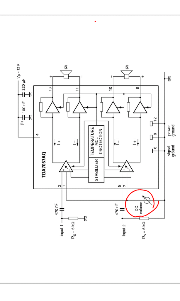

(#) gernerakos hozzászólása Feb 24, 2015 /
A mellékelt képen a pirossal karikázott alkatrész mi akar lenni? Én úgy tudtam, ez az analóg műszerek rajza, de azt meg nem értem, miert lenne a hangerőszabályzón. Tehát az micsoda? Hogy kössem be, ha nem akarom variálni a hangerőt?

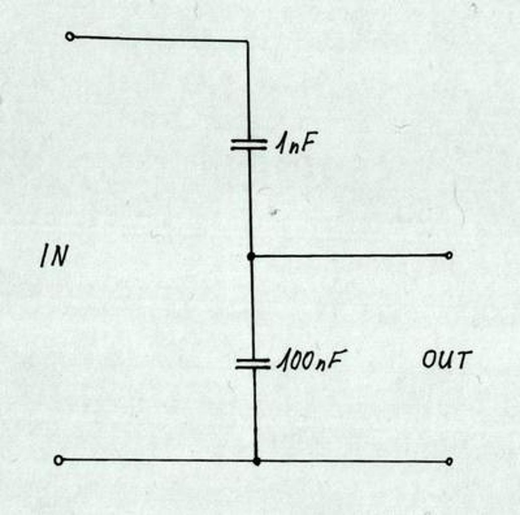

köszönöm.Még egy van de tényleg az utolsó
Mire alkalmazható a képen látható kapacitív osztó?
a; Váltakozó áram leosztására 1:100 arányban
b; Váltakozó feszültség leosztására 1:100 arányban
c; Egyenfeszültség leosztására 1:100 arányban
d; Egyenáram leosztására 1:100 arányban
Én itt a B-re tippeltem.
