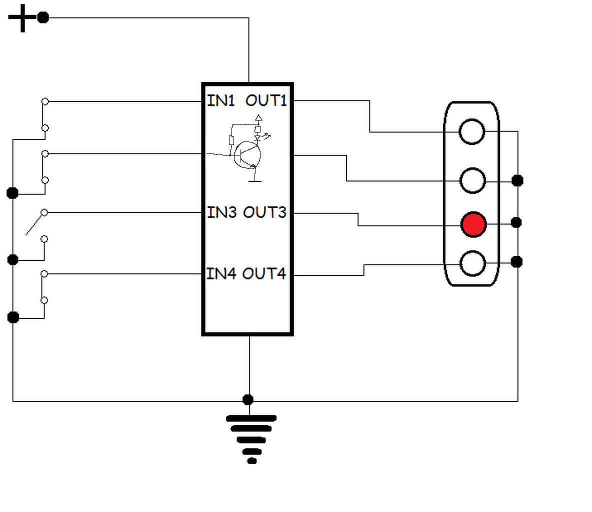

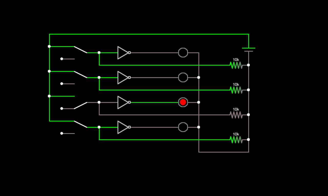

(#) mikrokapcsolo válasza valaki2233 hozzászólására (») Aug 15, 2014 /
A válasz, a 4049-es ic, ami egy kupac invertert tartalmaz. Az inverter, mint a neve is mutatja, a bemenet ellentétét fogja adni, vagyis ha a te bemeneted 0, akkor a kimeneted 1 lesz. Ehhez az kell, hogy a kapcsolód a bemenetet + tápra húzza, és esetleg nem árt 10k-val lehúzni gnd-re is, hogy biztos legyen. Ha a bemeneted a kapcsolón keresztül + tápra, vagyis logikai 1-re van kötve, akkor a kimeneted 0 lesz. Ha bontod a kapcsolót, az az ellenálláson keresztül logikai 0 szintre kerül, így a kimeneted 1 lesz.
A hozzászólás módosítva: Aug 15, 2014
(#) qvasz2 válasza valaki2233 hozzászólására (») Aug 15, 2014 /
Rettenet bonyolult, minden érzékelő egy tranyóra megy. egyet berajzoltam neked.

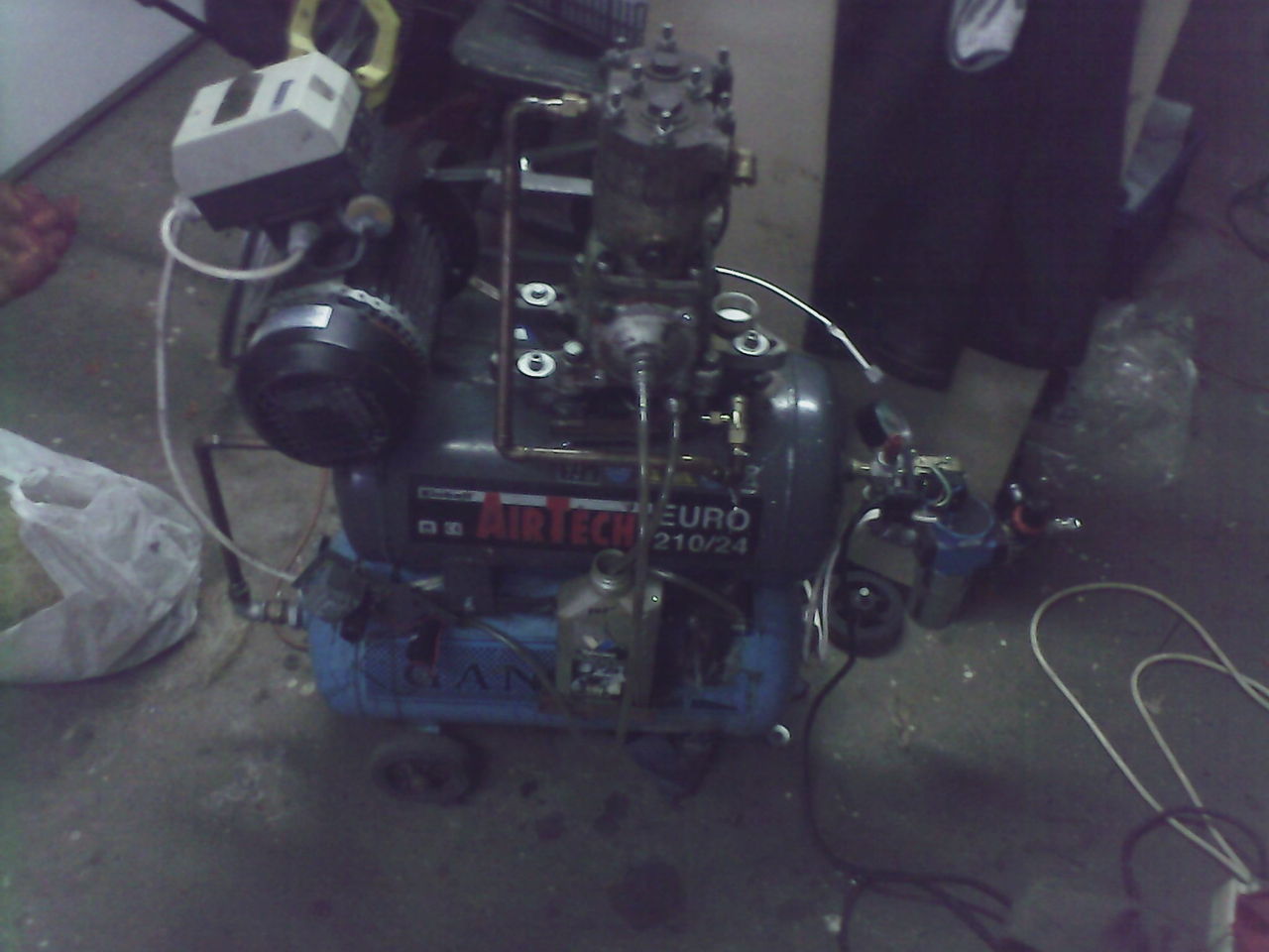

(#) subway válasza proli007 hozzászólására (») Aug 16, 2014 /
Köszönöm a segítségeket, elkészült a gépem. Igaz kicsit megkésve jelentkeztem. Nem kommutátoros a szivattyú, így kellett neki az egyenirányítás is, de a trafó ami meghajtja 12V 1A indel nyáktrafó és idáig nem is melegedett, pedig volt járatva, hogy a beállítások végett. Még egyszer köszi mindenki.
Csatoltam egy fotót a félkész beállított gépről.

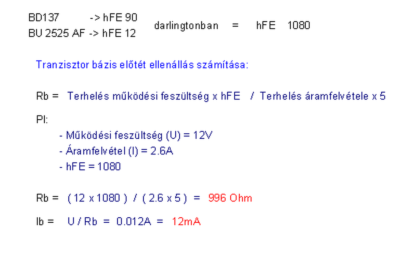

Tranzisztor bázis előtét ellenállását kellene kiszámolnom amire tettem egy kísérletet, de a véleményeteket kérném hogy jó-e vagy nem.
Egy BD137 -et és egy BU2525AF -et darlingtonba akarok kötni. A BD137 -nek a hFE -je 90, a BU 2525 -nek 12. Ezeket megszoroztram, így jött ki az 1080 -as hFE. A többi a mellékletben.
Ha nem jó, akkor egy kis segítség jól jönne.
Előre is köszönöm.

(#) proli007 válasza Peet19 hozzászólására (») Aug 16, 2014 /
Hello! Amit számoltál, alapvetően jó, de a bázisellenállásnál, az arra jutó feszültség a mérvadó, nem a terhelésre jutó feszültség. Mert ez itt csak akkor igaz, ha a kettő azonos. De ha pld. 12V-ot kapcsolsz, és a bázist 5V-ról szeretnéd meghajtani, már is kútba esett a dolog..
(Egyébként darlingtonnál, a két bázisnak is van 1,2..1,4V bázis-emitter feszültsége ami levonódik, még ha 12V-al kapcsolod is. Másik, hogy a darlingtonnak is lesz CE maradék feszültség 1V felett. Vagy is ennyivel kevesebb jut a terhelésre.)

(#) Peet19 válasza proli007 hozzászólására (») Aug 16, 2014 /
Értem, köszi. Ugyan annyi jut a bázisra is mint a terhelésre, de egy kicsit még utána számolgatok.

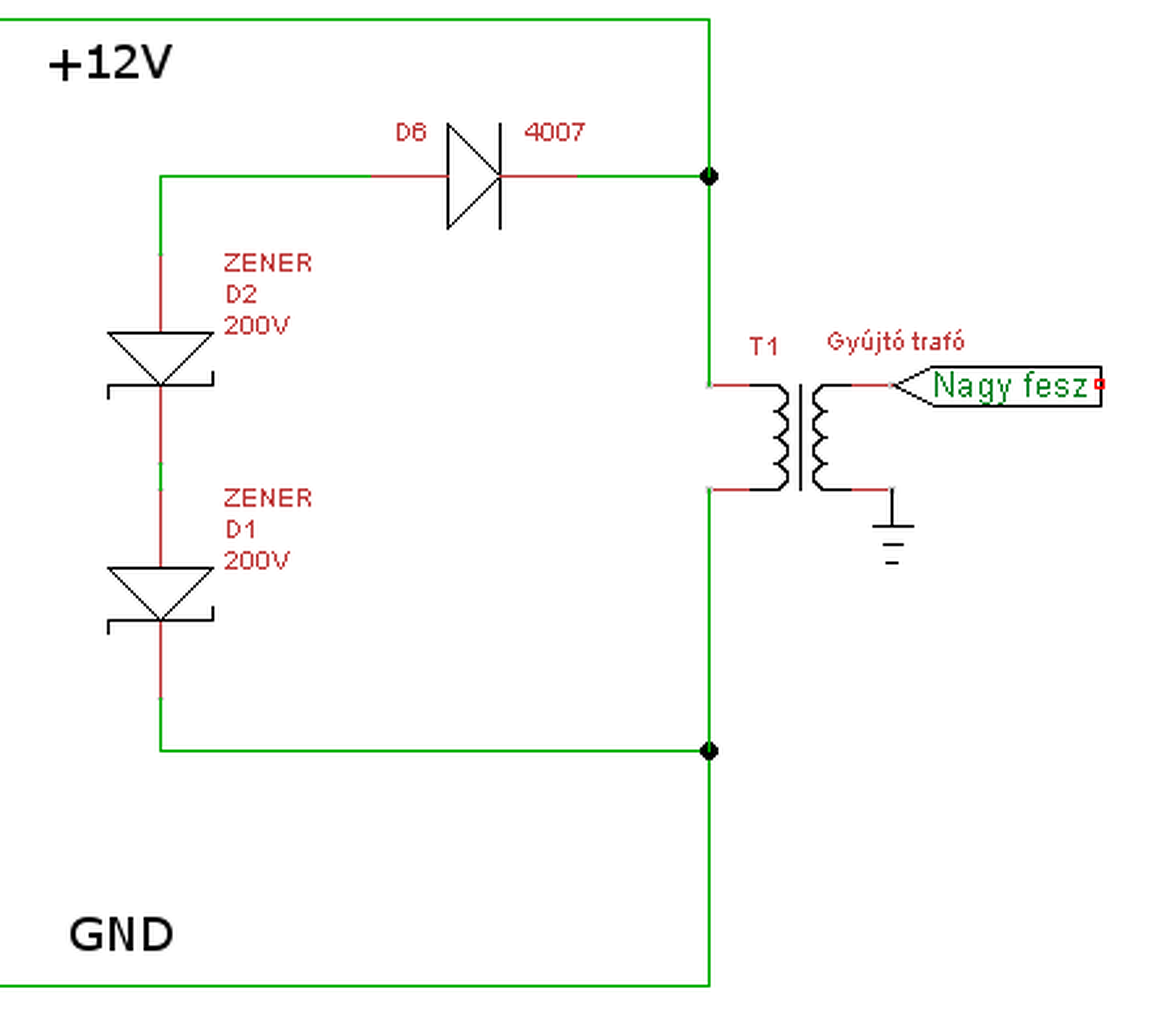

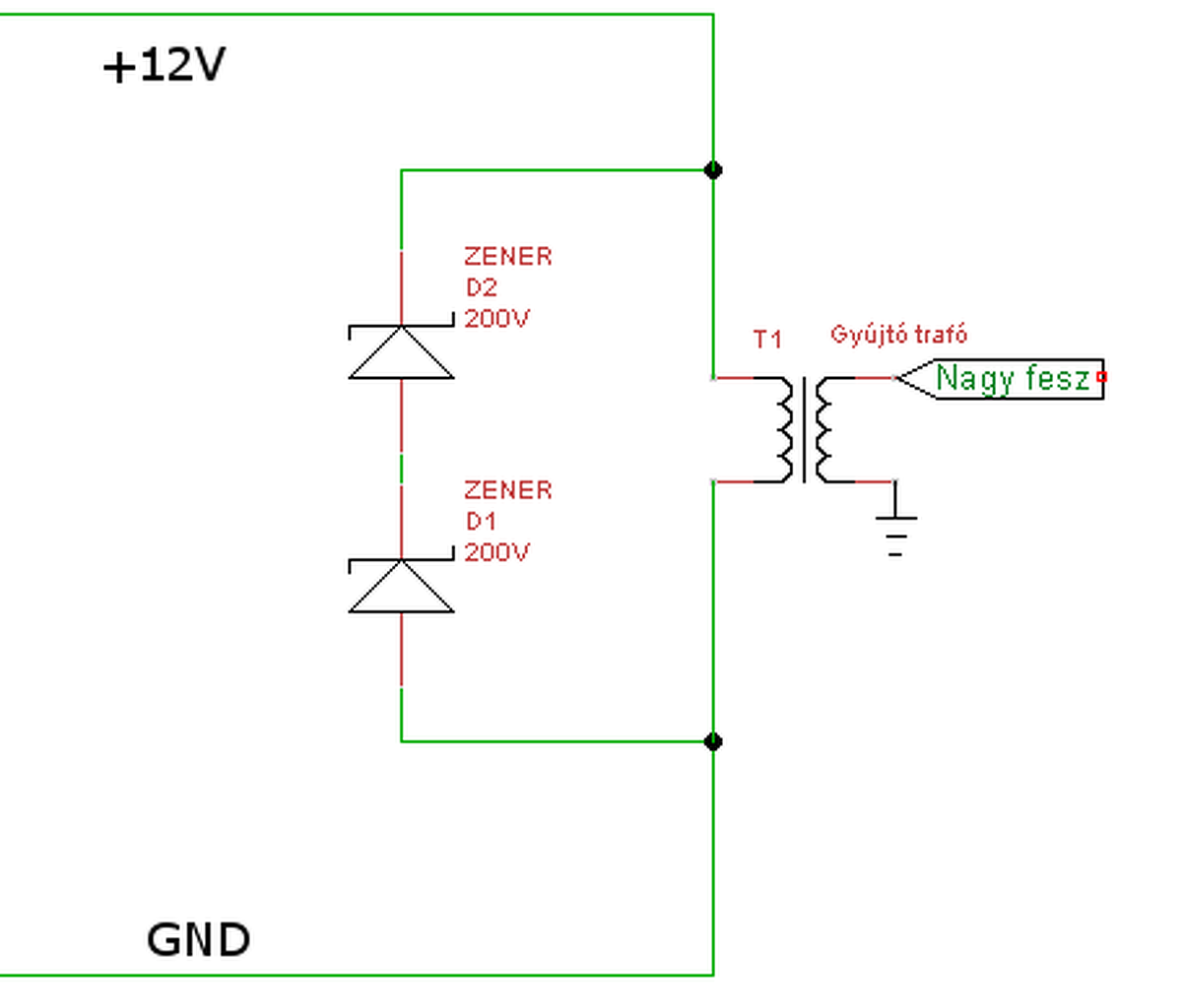

Egy másik kérdésem lenne. A mellékletben jól vannak a zénerek? Azt szeretném hogy amikor megkapja a tekercs a 12V -ot akkor az áram (föntről lefelé) megy a pozitívtól a negatív felé, de ha megszakítom az áramot akkor a tekercs önindukciója miatt (visszafelé) indul meg az áram, így a polaritás is megváltozik abban az időpillanatban.
Azt szeretném hogy ha ez az önindukciós feszültség ha eléri a 400V -ot, akkor a zénerek nyissanak és a tekercsbe önmagába zárja rövidre az áramot.
Nem értem ezt a zéner bekötést.
Ha így rakom be ahogy a képen van, akkor alaphelyzetben záróirányban van, tehát ha jelen pillanatban eléri a 400V -ot akkor kinyit. De ha megfordul az áram az önindukció miatt, akkor meg már nem lesz záróirányú és simán átengedi ha elérte a dióda 0.6V nyitófeszültségét. A kettőnél 1.2V.
De ha nyitóirányba rakom be, akkor meg alaphelyzetben történik ugyanez, és a tekercs előtt megoszlik az áram? Vagy akkor nem is jut a tekercsre áram?
Ha a tekercsre szeretnéd tenni a zénert, akkor fordítva kell, de még egy soros diódára is szükség van, hogy csak zárófeszültséget kapjon a zéner.
(#) Peet19 válasza proli007 hozzászólására (») Aug 17, 2014 /
Azt hiszem kezdem már érteni. Ahogy átrajzoltam úgy jó lesz?

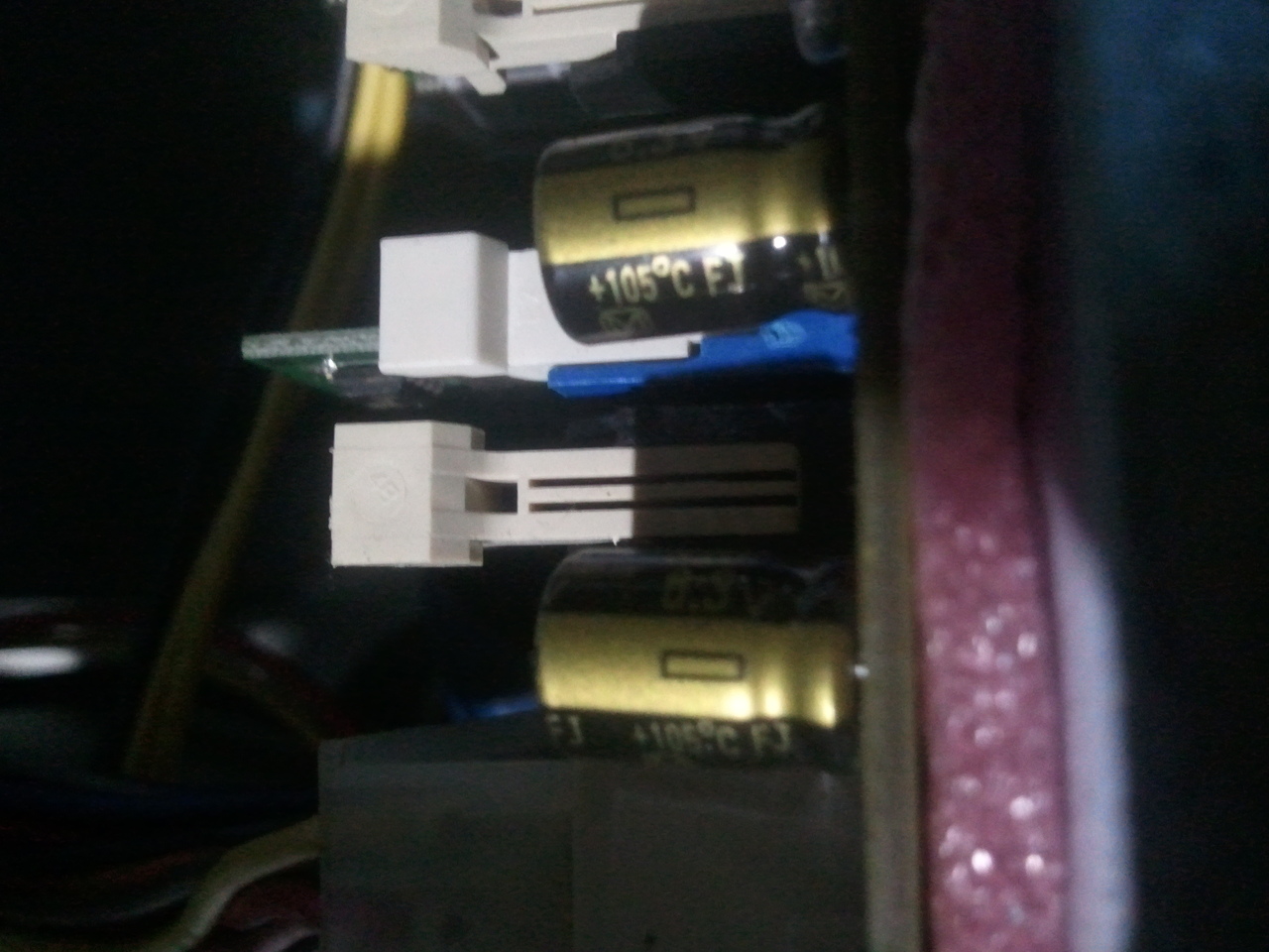

(#) gyulank hozzászólása Aug 17, 2014 /
Létezhet olyan elkó aminek a lába kijjebb húzható? Nem hiszem, de hátha. Egy alaplap tápbemeneténél véletlenül megnyomtam az egyik láb felől, és hosszabb lett az a lába, aztán visszanyomtam, rövidebb lett. A lap működik. Cserélni kell, mert elszakadt, vagy nem szakadt el?
(#) nedudgi válasza gyulank hozzászólására (») Aug 17, 2014 /
Ha nem is szakadt el, a kapacitása, üzembiztonsága változhatott. Jobb lenne kicserélni minél hamarabb.
(#) gyulank válasza nedudgi hozzászólására (») Aug 17, 2014 /
De hány mm-t mozoghat? Mert nem derékszögig dőltöttem, csak 1-2mm-t változott.
(#) mikrokapcsolo válasza gyulank hozzászólására (») Aug 17, 2014 /
Ez kb olyan, mintha elszakítasz egy madzagot, majd összekötöd. Ki kell cserélni, mert bizonytalan lehet a továbbiakban a lap működése. Egyébként elméletben 0 mm-t mozoghat.

(#) gyulank válasza mikrokapcsolo hozzászólására (») Aug 17, 2014 /
Na és milyennek kell lennie? Tolerancia, ESR? 820µF 6,3V +105°C FJ, és egy bekeretezett M-betű van rajta.
