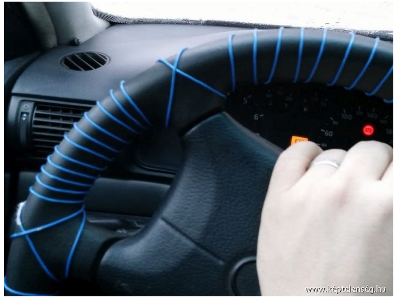

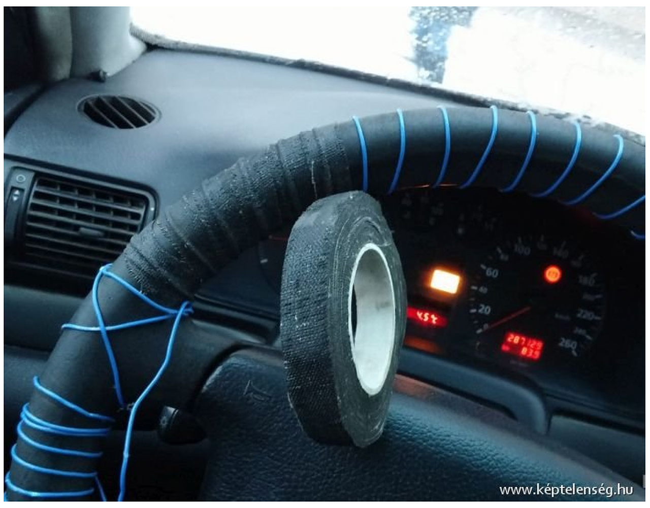

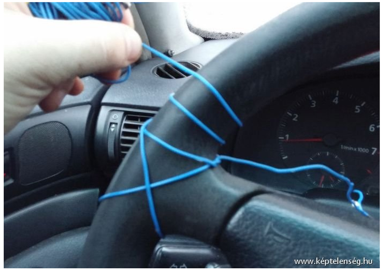

A kérdésem az lenne, hogy a képeken látható kék színű szálnak mi a pontos neve? Kormányfűtéshez szeretnék én is beszerezni jó pár métert.
(#) nedudgi válasza Szebence hozzászólására (») Jan 21, 2015 /
Fűtőkábel.

(#) qvasz2 válasza Szebence hozzászólására (») Jan 21, 2015 /
Minek?! Ki az a beteg, aki összedrótozná a kormányát, hogy azután szigszalaggal megkoronázza?!
Ajánlom figyelmedbe a KESZTYŰT!

(#) Bakman válasza qvasz2 hozzászólására (») Jan 21, 2015 /
Én vezettem már kormányfűtéses autót, azt kell mondjam, az egyik legjobb extra.
(#) Mircsof válasza qvasz2 hozzászólására (») Jan 21, 2015 /
Nyáron mikor a nap alatt a szigetelőszalag ragasztója "megpuhul", és ráragad az ember kezére na az a legjobb érzés.
Bár én ilyet nem használtam, de ha fázik valaki keze (egész teste) akkor nem ugyan erre a célra van kitalálva az a ventilátor, ami a keringő víz hőjét fújja a belső térbe?
(#) Bakman válasza Mircsof hozzászólására (») Jan 21, 2015 /
Ugyan már, ne legyetek ennyire szűklátókörűek! Hideg autóba beülni nem jó, de nincs más választás. A langyos kormány nagyon kellemes érzés! Nyílván olcsóbb, mint egy állófűtés és előbb meleg, mint a motor. A kormányra pedig rá lehet húzni egy védőt is, vagy nyáron egyszerűen leszedni a fűtést.
Kedves Szebence! Veszel egy ülésfűtést és kiszeded belőle a fűtőszálat, kb. ez a legolcsóbb megoldás. Ruhafűtést csináltam már ilyenből.
(#) zolika60 válasza Mircsof hozzászólására (») Jan 21, 2015 /
Ha a LINK-et is megnézted volna és yoman917 kolléga is akkor láthattátok volna, hogy erre még bőr bevonat jön. Bár én inkább vennék a bontóban egy kormányt ami tudja ezt. Szebb és olcsóbb lenne az eredmény.

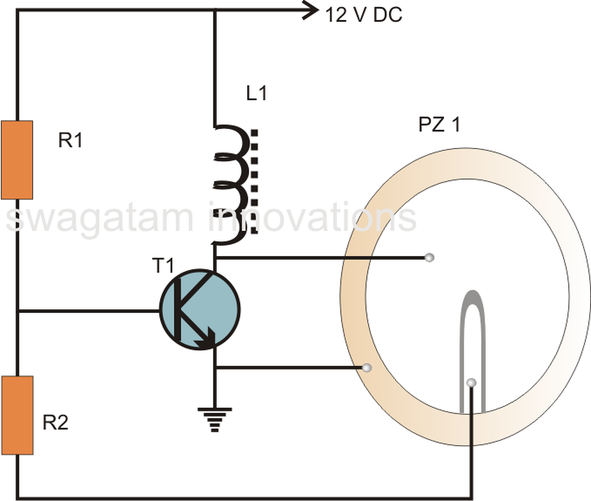

Ezt a típusú piezo korongot hogyan hívják?
Mit határoz meg az a kis hosszúkás rész? A frekvenciát talán?

Ettől sajnos nem lettem okosabb, egy ilyet szedtem szét pont...
(#) kendre256 válasza Wind-Storm hozzászólására (») Jan 21, 2015 / 1
Nem tudom, hogy van-e külön neve, vagy csak három pólusú piezo lapka...
Az a kis rész az oszcillátor visszacsatolásának nagyságát határozza meg (az R2 ellenállással együtt). Ezt a részt egy "piezo hangszedőnek" lehet tekinteni, a piezo hangjától feszültség keletkezik benne. Ezt a feszültséget vezetjük vissza az erősítő bemenetére, amitől az begerjed. (Ugyanaz a jelenség, mint amikor egy erősítő hangszórójának közelébe rakjuk az erősítő bemenetére kötött mikrofont.)
A frekvenciát a piezó mérete, az alaplemez mechanikai tulajdonságai határozzák meg (a piezo rezonanciafrekvenciája).

És a hangerejét mi határozza meg?

Tápfeszültség nagysága, alkatrészek paraméterei, rezonáns doboz (amiben a piezo van).

Leginkább az alkatrészek paramétereire gondoltam, azaz minél nagyobb hangerőhöz miket kell növelni/csökkenteni.

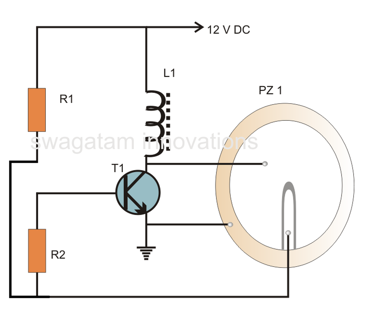

Egyébként amelyet most szétszedtem, R1 nem közvetlenül a bázisra csatlakozik, hanem R2 másik végéhez... másik rajzon meg el is van hagyva.. áramot korlátozna?
Nem tartom valószínűnek, hogy lényegesen növelni lehetne a hangerejét, mert akkor azt a fejlesztői már megtették volna.
Valamennyit lehet csökkenteni a bázisellenállásán (ami a bázis és a + táp között van), az esetleg növelheti a hangerőt. De nem szabad sokkal kisebbet betenni helyette, mert akkor vagy nem fog szólni, vagy tönkre is megy benne valami.
Szerk.: A bázisellenállás a tranzisztor munkapontját állítja be, a kollektoráramot befolyásolja.

(#) Szebence válasza Bakman hozzászólására (») Jan 22, 2015 /
Ez nem is rossz ötlet, igaz rendelés alatt van egy ülésfűtés, de az beépítésre fog kerülni (így a tél vége felére : ) ) De ez jó ötlet, hogy egy olcsóbb fajtából kibontani. Köszi a tippet!
Ebben a fajta ülésfűtésben kb milyen hosszú fűtőszál van?
