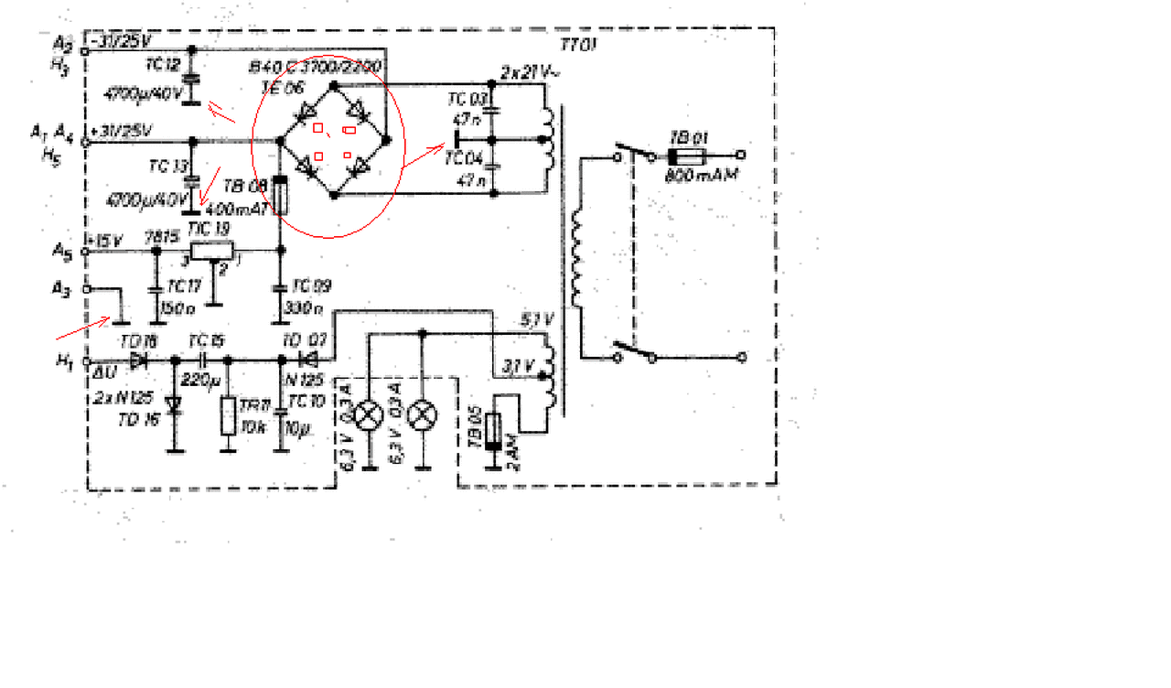

(#) aramis hozzászólása Jan 20, 2015 /
Sziasztok! Valaki megtudná állapítani,hogy a rajzon,helyesen vannak berajzolva a diódák,mert ugy vélem valami nem stimmel.
(#) morgo válasza aramis hozzászólására (») Jan 20, 2015 /
Szia! A jobb felsőt és a bal alsót fordítsd meg.
