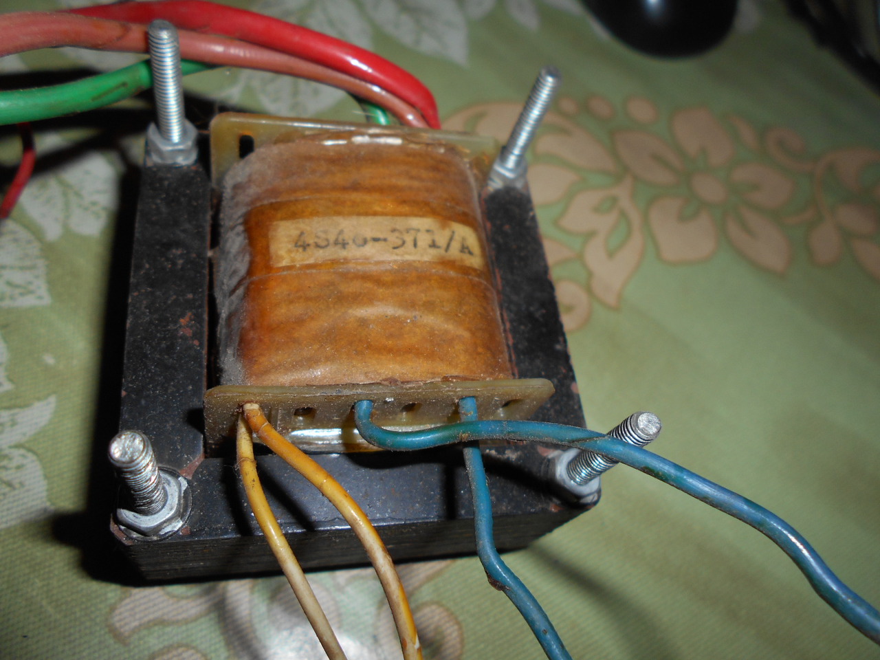

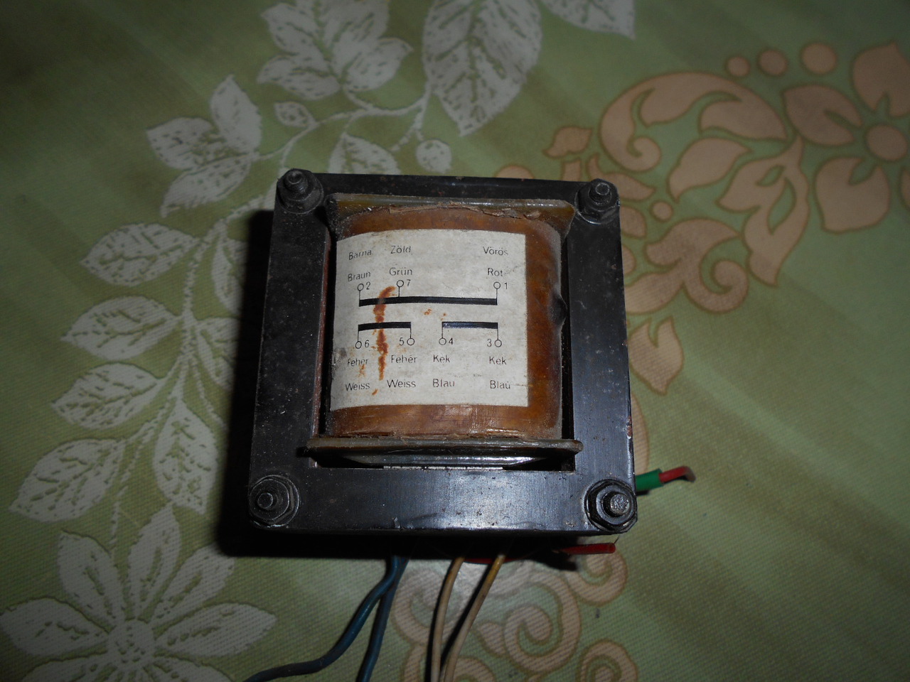

műhelyrendezés közben találtam egy trafót. A feliratok nekem nem segítenek.
Hogy tudnám kideríteni, hogy a hálózati váltófeszültségből mit csinál?
Köszi előre is!
(Multiméterrel rendelkezem.)
(#) granpa válasza teglascs hozzászólására (») Szept 13, 2015 / 1
Ha biztosan tudod, hogy hálózati trafó, akkor valószínű, hogy a vörös-zöld (220?V), vörös-barna (240?V) végek a hálózatra. A másik végeket leméred. Én tennék sorosan egy izzót (220V, 60W) a 'primerrel', és üres-járási áramot mérnék először. Vagy a szekunderre (vastagabb kivezetés) kötnék kis feszültséget (6-12V), és úgy mérnék a többi vég közt.

(#) teglascs válasza granpa hozzászólására (») Szept 14, 2015 /
Sajnos nem tudom, hogy hálózati trafó-e (az a 3 kivezetéses primer nagyon fura számomra), de a második ötleted tetszik: fogok keresni egy csengőtrafót, azt kötöm vmelyik szekunderre, és megmérem a primer kivezetéseket.
(#) pucuka válasza teglascs hozzászólására (») Szept 14, 2015 / 1
„(az a 3 kivezetéses primer nagyon fura számomra)”
Pedig, ahogy granpa írta, már elég régen szokásos a primer átkapcsolhatóvá tétele 220/240 V -ra, mert régebben is ez a két feszültség fordult elő európában. Angliában volt 240 V.

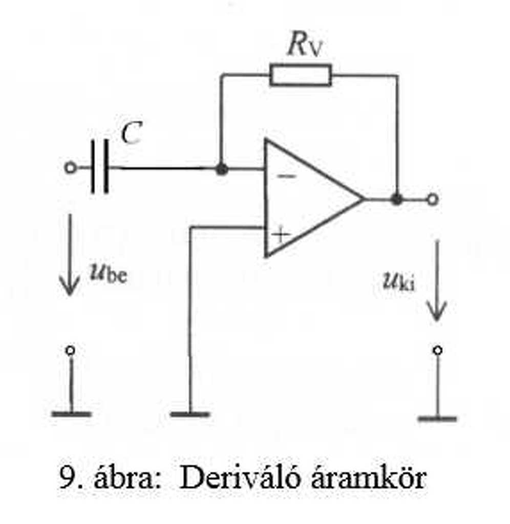

(#) Ivan93 válasza Boreus hozzászólására (») Szept 14, 2015 / 1
Szia! Ha jól értem, a jel meredekségére gondolsz. Műveleti erősítőből ha készítesz egy deriváló kapcsolást, akkor a meredekséggel arányos jelet kepsz.

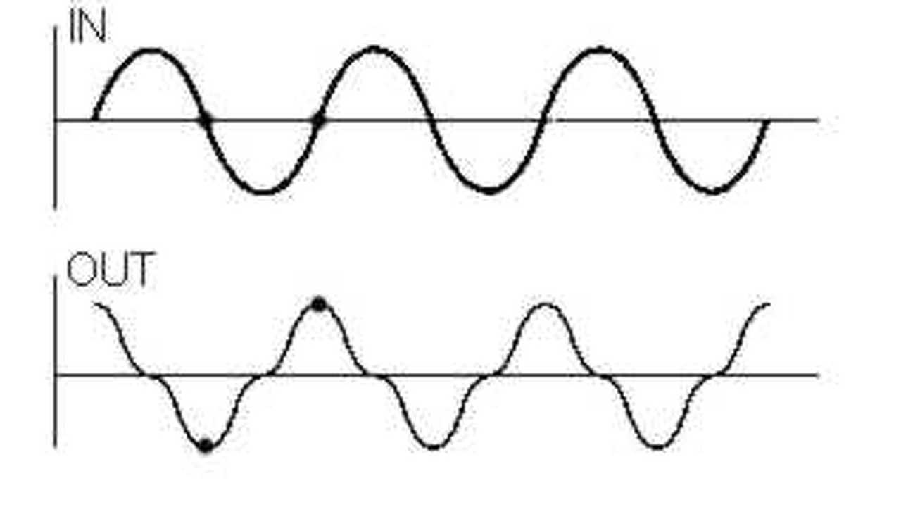

(#) Boreus hozzászólása Szept 14, 2015 /
A pillanatnyi feszültségváltozás alatt valami ilyesmire gondoltam (az egyszerűség kedvéért itt most egy sima szinuszjel a bemenő). Elnézést, ha nem voltam egyértelmű.

(#) Bakman válasza Boreus hozzászólására (») Szept 14, 2015 /
Ez a rajz szerintem nem jó. Amikor a szinuszhullám pozitívból átmegy negatívba, a változás sebessége egy pillanatig végtelen. A szinusz "csúcsán" a változás sebessége pedig nulla, ezt jól ábrázolja az "Out". Magyarán tangens hullámokat kellene látnod a kimeneten.
(#) Boreus válasza Ivan93 hozzászólására (») Szept 14, 2015 /
Meredekség, az lesz az. Egy ilyet találtam. Erre gondoltál?

(#) Boreus válasza Bakman hozzászólására (») Szept 14, 2015 /
Tényleg nem jó a rajz. Viszont én a meredekségre gondoltam, tehát ebben az esetben elvileg a kimeneten szintén egy szinusznak kell megjelennie, nem?

(#) kendre256 válasza Bakman hozzászólására (») Szept 14, 2015 /
A tangens azért érdekes volna... Ha lenne a jelben ugrás, akkor lenne elvileg végtelen azon a ponton a változás sebessége.
Itt lényegében a jel deriváltját szeretné, a szinuszjel deriváltja pedig koszinusz (a koszinuszé pedig a szinusz).
A rajz tényleg nem jó különben, ez valami "vágott szinusz" deriváltja lenne körülbelül.
(#) kendre256 válasza Boreus hozzászólására (») Szept 14, 2015 / 1
Igen. Egy 90°-kal eltolt szinusznak (ami végülis koszinusz, de nagyon sok esetben a fázishelyzetnek nincs jelentősége).
A hozzászólás módosítva: Szept 14, 2015
(#) Bakman válasza kendre256 hozzászólására (») Szept 14, 2015 /
Valóban, csak nem tudtam sehogy értelmezni a rajzot, belekeveredtem.
(#) Boreus válasza kendre256 hozzászólására (») Szept 14, 2015 /
Szuper, akkor deriváló áramkör Köszönöm a válaszokat!
(#) pucuka válasza Boreus hozzászólására (») Szept 14, 2015 /
Csakhogy színusz esetében nem sokra mész vele, ahogy kendre256 mondta. Egyébként egy egyszerű RC tag a deriváló, nem feltétlen kell hozzá műveleti erősítő. Soros C, párhuzamos R deriváló, soros R, párhuzamos C integráló. Igazából nem színuszos jelalakok esetén van jelentősége.
(#) Boreus válasza pucuka hozzászólására (») Szept 14, 2015 /
Ahogy írtam is, audio jel lesz a bemeneten, csak az egyszerűség kedvéért rajzoltam szinuszt.
Abból meg fellülátersztő szűrő lesz. De ha az jó neked, akkor rajta. Igen lényeges, hogy hova választod az időállandót.
A kimenet egy relét fog vezérelni, úgyhogy szerintem tökéletes.
