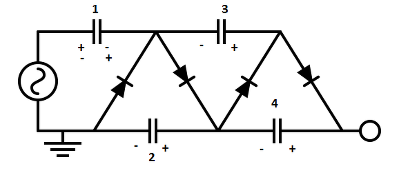

(#) c27 hozzászólása Okt 1, 2015 /
A mellékelt feszültségtöbbszöröző kapcsolásban ha pozitív félhullám érkezik a teljesen kisütött kondikra akkor az 1 és 2 kondi féltápfeszre töltődik, a következő periódusban pedig az 1 kondin változik a polaritás és feltöltődik tápfeszre, majd a következő periódusban ez és a tápfeszültség 2x tápfeszre tölti a 2-es kondit (majd a 2-es párhuzamosan feltölti a 3-as és a 3-as a 4-est ...). Amennyiben jól értelmezem. Szóval elvileg egy 1 kondi kivételével a többi lehetne elektrolit is? Konkrét képletet nem találtam hogy lehetne meghatározni pl. egy ilyen feszültségnégyszerező kapcsolás által leadható teljesítményt. Pl. 24V trafó esetén a kimenet kb. 96V de mekkora árammal terhelhető? Pl. ha a trafó tud 40A-t akkor kb 10A-t mínusz a veszteségek ki lehetne sajtolni belőle? A diódákon esik valamennyi, de létezik valamilyen konkrét képlet, hogy is lehet egy ilyen többszörözőt méretezni?

(#) Bakman válasza c27 hozzászólására (») Okt 1, 2015 /
Ebben a többszörözőben a rendszer belső ellenállásást elsősorban a kondenzátorok "ellenállása" határozza meg, ami 50 Hz-en igen csak nagy tud lenni. Bővebben: Link (kapacitív reaktancia).

Ott, ahol nagyon tiszta szinuszos jel kell, egyszerűen 50 Hz-es (vagy amilyen kell) szinuszjelet előállítanak pl. egy Wien hidas oszcillátorral, "normál" erősítővel felerősítik és egy transzformátort hajtanak vele. Ez eléggé energiapazarló megoldás. Ha a céleszköz bírja, akkor frekvenciaváltókban ismert megoldást használnak: szinusz jellel modulált PWM. Ha egyenáramra van szükség, jobb a Step-Up, Step-Down konverter, ami gyakorlatilag egy kapcsolóüzemű tápegység. Meg kell nézni az eszközt, amit hajtani akarsz és ahhoz építeni egy tápegységet.
Ezen a linken: Bővebben: Link (DC Voltage Tripler Circuit) szépen le van rajzolva a feszültség háromszorozó. Az elrendezésből jól látszik, hogy az első kondenzátor sem kap váltófeszültséget, tehát használható ott is elektrolit kondenzátor. A D3 jelű dióda nem engedi meg, hogy fordítva feltöltődjön.

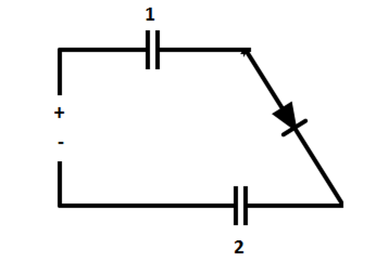

(#) c27 válasza Bakman hozzászólására (») Okt 2, 2015 /
Ki akartam volna próbálni mégis mit lehet egy ilyenből kihozni csupán kíváncsiságból.
Amit linkeltél pl. a négyszerezőnél (a jobb oldalin jobban látszik) ha a pozitív félhullámmal indul akkor a D2-n simán keresztülfolyik az áram azaz a C1 D2 C2-n keresztül, de a C1 fordított polaritást kap. Ez nem teljesen világos. Pl, ha van két kondi között egy dióda ahogy a mellékelt képen akkor mi is történik? Elvileg nyitó irányba van előfeszítve a dióda nem?

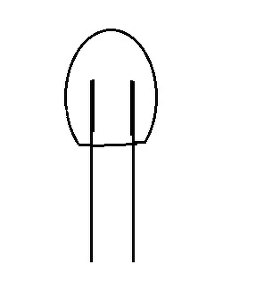

(#) ganny hozzászólása Okt 2, 2015 /
Sziasztok! Megtudná valaki mondani, hogy mi lehet ez a komponens? Két darab fémszál van egy vákumos üveg tokban, de nincsenek összekötve ugyhogy gondolom nem izzó. Köszönöm előre is.
(#) sunside válasza ganny hozzászólására (») Okt 2, 2015 /
Ez lehet egy glimm izzó vagy kiégett normál izzó
Ha lefényképezed talán tudok biztosabbat is mondani.
(#) Kovidivi válasza ganny hozzászólására (») Okt 2, 2015 /
Vagy szikraköz?
(#) Bakman válasza c27 hozzászólására (») Okt 2, 2015 /
Igen, jól látod, előfordulhat ilyen eset. Az elektrolit kondenzátorok egy ideig kibírják a fordított polaritást, ekkor viszont szinte fel sem töltődnek, hanem ellenállásként viselkednek. Ez a dolog szerintem (soha nem mértem) pár periódus alatt átfordul, tehát nagy gondot nem szabad, hogy okozzon.
