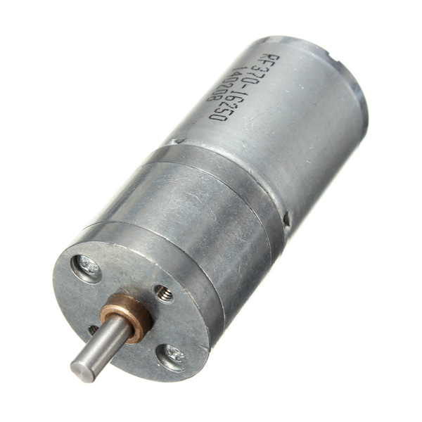

Arra volnék kíváncsi hogy van egy 12v os DC motorom adatai:
Torque : 130 N*cm
Power : 12V DC
RPM : 60RPM
Motorról kép
Hogyan tudnám ennek a sebességét potméterrel szabályozni?
Ha lehet akkor hogyan kössem össze ha nem akkor milyen potmétert szerezzek be?
Ami itthon van potméter
PC16SH-1M LIN
POS16 LIN 100K B

(#) pucuka válasza bvvitya hozzászólására (») Dec 12, 2015 /
Egy ilyen motornak az áramfelvétele igen magas, mert a belső ellenállása is viszonylag kicsi. Erre a célra a meglevő potencióméterek tökéletesen alkalmatlanok, a nagy ellenállásuk, és a kis teljesítmény tűrésük miatt. (az ellenállásuk százezerszer, milliószor nagyobb a szükségesnél)
A motorod áramfelvételéről is tudni kéne valamit, hogy konkrét tanácsot lehessen adni.
Csak tájékozódásul, egy ilyesmi motornak az üresjárati árama 1,5 A körül van, ami teljes terhelés esetén felmehet akár 9 A -re is.
Ahhoz, hogy ezt ellenállással szabályozni tudjad, ahhoz pár ohmos, igen nagyteljesítményű ellenállást (rheosztátot) kellene használnod, ami egy igen méretes darab. Az előtét ellenállásos szabályzásnak van egy óriási hátránya, ha a terhelés hatására nő a felvett áram, az előtét ellenálláson nő, a motoron csökken a feszültség, és mivel külső gerjesztésű motorról van szó, a nyomaték is csökkenni fog.
A fentiek miatt ajánlotta kollégánk a két PWM -es topikot, mert a motorod fordulatszám szabályzását így tudod legkönnyebben megoldani.

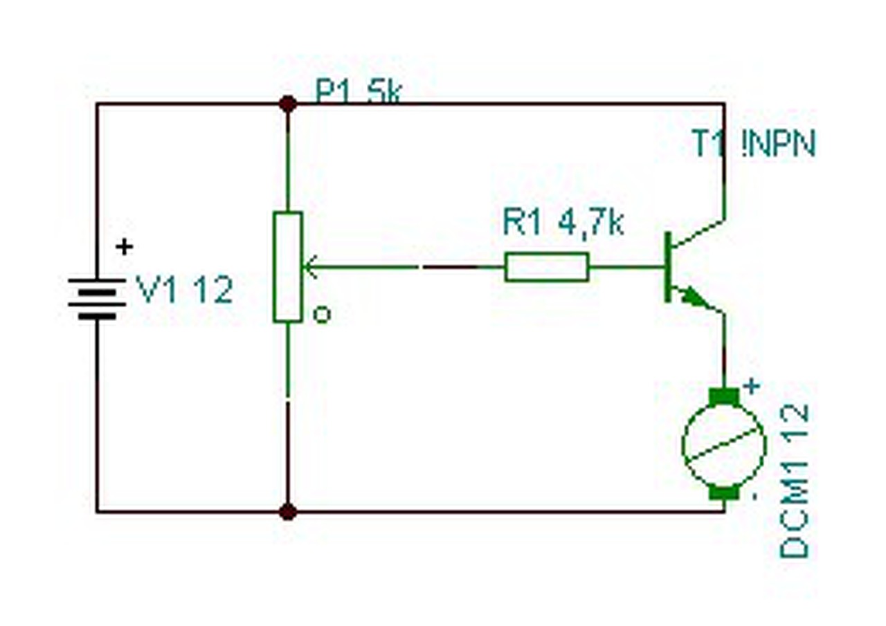

(#) pont válasza bvvitya hozzászólására (») Dec 12, 2015 /
A tökéletes megoldás a javasolt PWM vezérlés. De ha nem gond a rossz hatásfok, és nem túl kényes a fordulatszám beállítás, és van megfelelő teljesítményű tranzisztorod, a kis teljesítményű potik is jók lehetnek így:

(#) Bakman válasza pont hozzászólására (») Dec 12, 2015 /
Motort inkább a kollektor és a +12V közé, plusz egy védődióda.

(#) pucuka válasza Bakman hozzászólására (») Dec 12, 2015 /
Jobb az emitter, mert kisebb a kimeneti ellenállása. De csak kisteljesítményű motorokhoz jó, mert nagyobb teljesítmények esetén ugyanaz a gond, mint előtét ellenállás esetén. Bonyolultabb kapcsolással (labortáp) el lehet érni hogy jó legyen a feszültség szabályzás, de ahhoz igen kis belső ellenállású táp kell. A védődióda mindenesetre ajánlatos.

(#) kissattila88 válasza pont hozzászólására (») Dec 12, 2015 /
Helló ezt a kapcsolást mekkora teljesítményű motorhoz lehet használni?

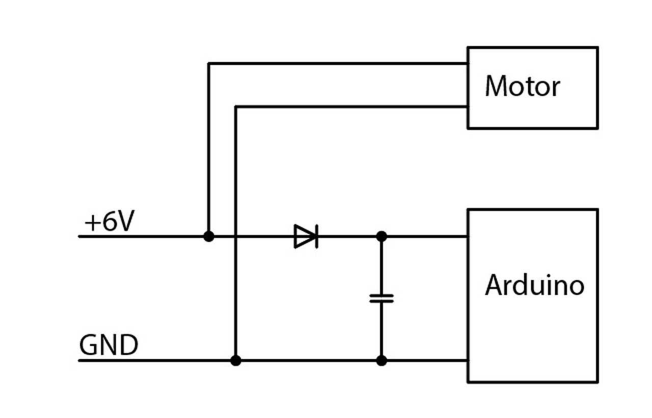

Egy Arduino alapú rendszer esetén a következő probléma merült fel. Van egy Arduinom, ami sok egyéb funkció mellett egy víz pumpa motor ki-be kapcsolását hivatott megoldani. A motor 6 Voltos, amit jelenleg egy az Arduino által vezérelt relay kapcsolgat, áram ellátására egy hálózati 6V 2A-es AC/DC adatper szolgál. Minden tökéletesen működik azonban lenne egy megoldandó feladat:
Szeretném egy közös tápról ellátni a motort és az Arduino-t is (erre elvileg a 6V tökéletesen alkalmas lenne), a relay aktiválásakor amikor a motor tápot kap az Arduino reseteL
Biztosan csak valami alap elektronikát kellene beépítenem, kérem a hozzáértők segítségét!
(#) Csupasz válasza norbi1982 hozzászólására (») Dec 12, 2015 / 1
Valószínüleg a motor indulási árama nagy, leesik a feszültség. Ez az alacsony feszültség nem bírja életben tartani az Arduinót.
(#) Bakman válasza norbi1982 hozzászólására (») Dec 12, 2015 / 1
Így próbáld meg (gyors rajz).

(#) pont válasza kissattila88 hozzászólására (») Dec 12, 2015 /
Amekkora terhelhetőségű a felhasznált tranzisztor, de értelemszerűen nagyobb 1-2A feletti áram igény esetén már mindenképp PWM ajánlatos. Nem véletlenül van az emitterbe kötve, nem én találtam ki csak bemásoltam ide. Egyébként a komplementer változattal működik évek óta a fiam modellvasútja, csak ott van irányváltás is.

Jelenleg a mellékelt ábra szerint van megoldva, ez amit említettem, hogy nem működik. Multi méterrel próbáltam rámérni, hogy vajon a feszültség valóban leesik-e, aszerint kb. 0.1 voltot esik, de lehet annyira rövid idő alatt történik mindez, hogy nem képes kijelezni.
(#) Bakman válasza norbi1982 hozzászólására (») Dec 13, 2015 /
Próbáld ki úgy, ahogy rajzoltam. Elméletileg 1000 µF már bőven elég ahhoz, hogy ne induljon újra a kontroller. Csak úgy, általánosságban: éppen a fentiek miatt nem szerencsés egyazon tápegységről/tápkörről járatni a kontrollert, mint amelyikről nagyobb fogyasztók mennek.
A hozzászólás módosítva: Dec 13, 2015
