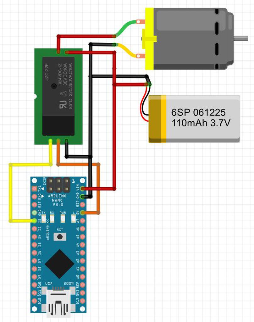

Egy Arduino alapú rendszer esetén a következő probléma merült fel. Van egy Arduinom, ami sok egyéb funkció mellett egy víz pumpa motor ki-be kapcsolását hivatott megoldani. A motor 6 Voltos, amit jelenleg egy az Arduino által vezérelt relay kapcsolgat, áram ellátására egy hálózati 6V 2A-es AC/DC adatper szolgál. Minden tökéletesen működik azonban lenne egy megoldandó feladat:
Szeretném egy közös tápról ellátni a motort és az Arduino-t is (erre elvileg a 6V tökéletesen alkalmas lenne), a relay aktiválásakor amikor a motor tápot kap az Arduino reseteL Biztosan csak valami alap elektronikát kellene beépítenem, kérem a hozzáértők segítségét!
Valószínüleg a motor indulási árama nagy, leesik a feszültség. Ez az alacsony feszültség nem bírja életben tartani az Arduinót.

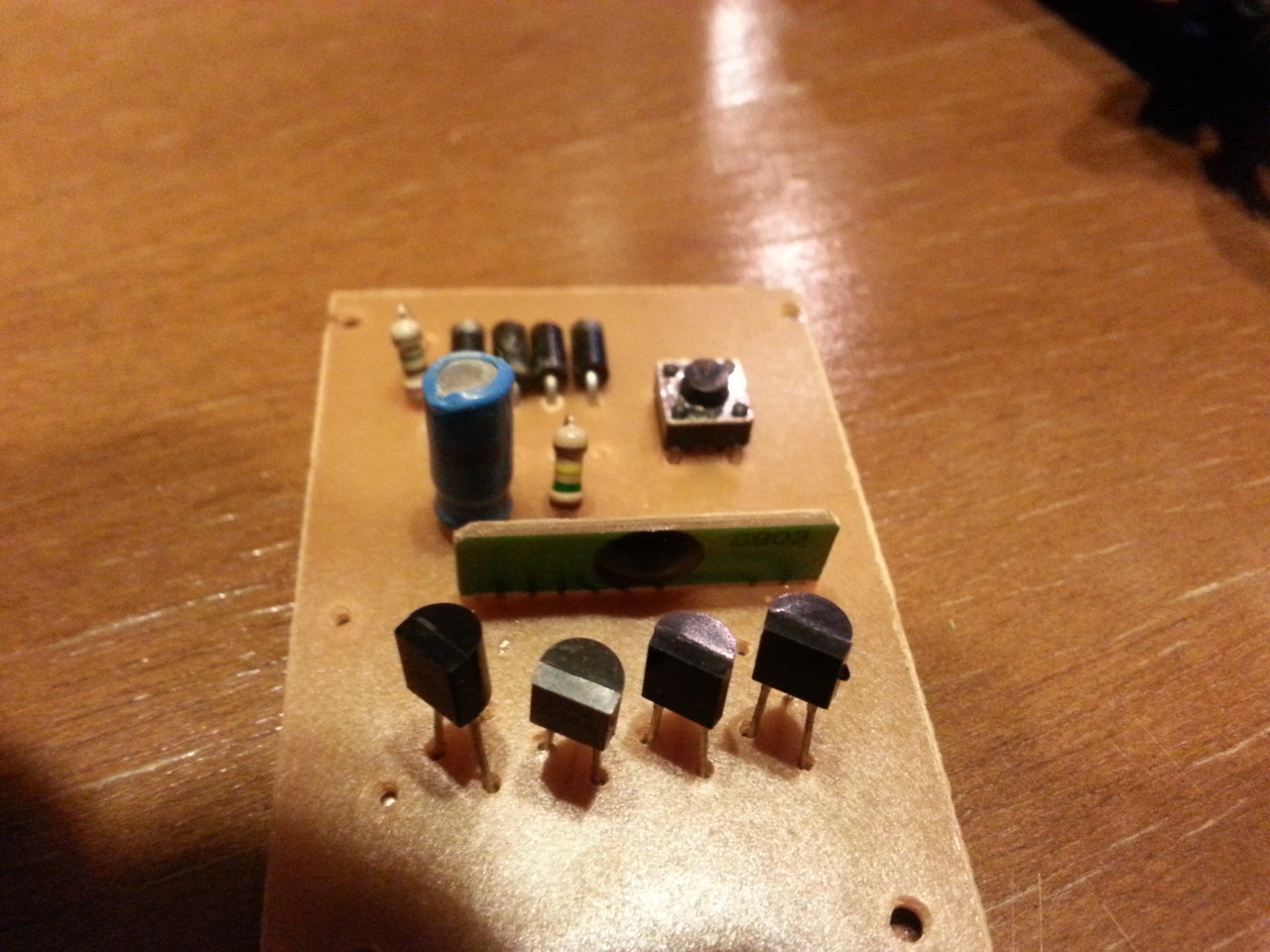

Üdv!Az lenne a kérdésem , hogy a képen találhatò karácsonyfa égősor vezérlésén a négy darab tranzisztor képes 230 v-ot kapcsolni vagy hogy működik ez a dolog?Nem làtok olyan elemeket ami kevesebbet csinàlna a hàlózati feszültségből.Vagy esetleg az a négy db alkatrész nem tranzisztor hanem tirisztor vagy triak?Köszönöm előre is a válaszokat.
Tirisztorok lesznek azok, nem tranzisztorok. Esetleg a típusszámot próbáltad leolvasni?
Még nem olvastam le majd ha újra a kezem ügyébe kerül akkor megnézem
Jelenleg a mellékelt ábra szerint van megoldva, ez amit említettem, hogy nem működik. Multi méterrel próbáltam rámérni, hogy vajon a feszültség valóban leesik-e, aszerint kb. 0.1 voltot esik, de lehet annyira rövid idő alatt történik mindez, hogy nem képes kijelezni.
Próbáld ki úgy, ahogy rajzoltam. Elméletileg 1000 µF már bőven elég ahhoz, hogy ne induljon újra a kontroller. Csak úgy, általánosságban: éppen a fentiek miatt nem szerencsés egyazon tápegységről/tápkörről járatni a kontrollert, mint amelyikről nagyobb fogyasztók mennek.
