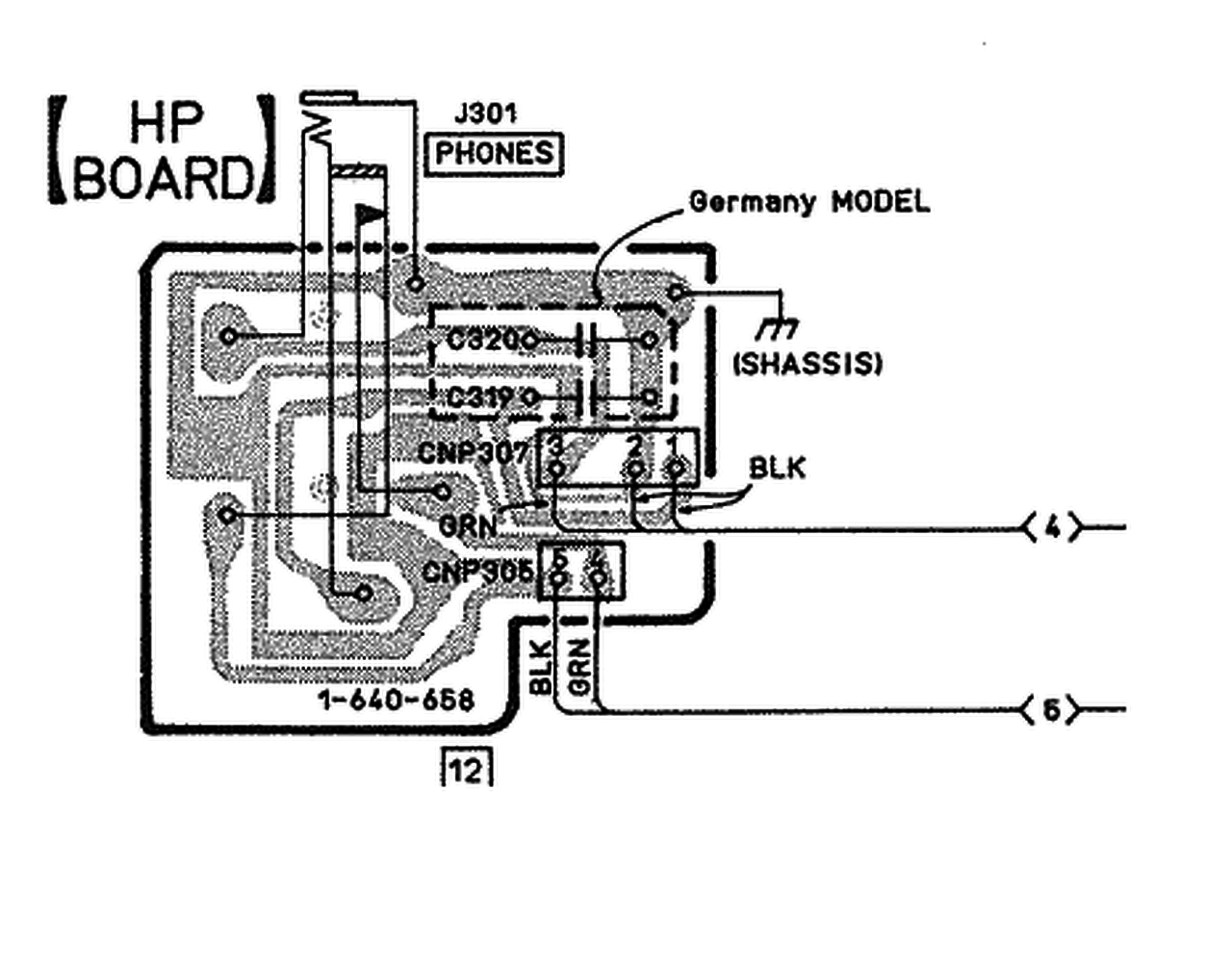

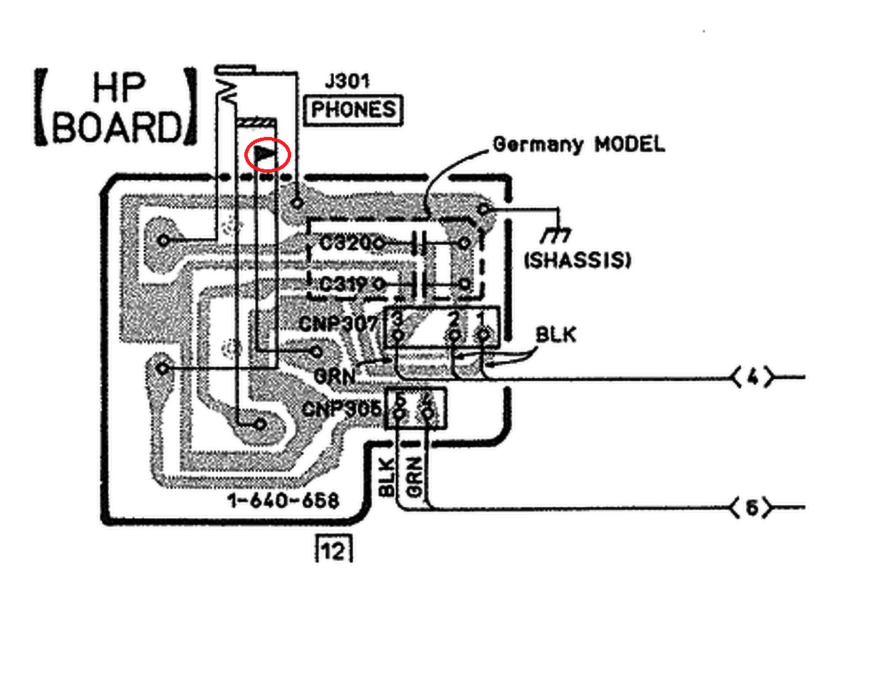

(#) Lázár Péter hozzászólása Feb 25, 2016 /
Üdv néktek. Totál képes vagyok ebbe a rajzba belegabalyodni, pedig ez alap lenne. Az ábrán lévő sztereó jack aljzat melyik kivezetéseket köti vajon össze akkor amikor nincs füles beledugva?
(#) mikrokapcsolo válasza Lázár Péter hozzászólására (») Feb 25, 2016 /
Ezt itt.
(#) mindenes válasza Lázár Péter hozzászólására (») Feb 25, 2016 /
Szia! Én úgy látom hogy a felső kettő érintkező a jel, ezek jönnek CNP307 3 és 1 lábáról, az alsó rész CNP305 jön ez mint kapcsoló működik, információt adva hogy a jacket csatlakoztatták, a legfelső egyértelmű hogy a közös pont vagyis a föld.
A hozzászólás módosítva: Feb 25, 2016
(#) Lázár Péter válasza mikrokapcsolo hozzászólására (») Feb 25, 2016 /
Köszönöm a válaszokat akkor a 4-es és 5-ös láb zár össze üres állapotban, ha jól értelmezem.
Egy csipogóval, könnyű ezt kideríteni.
