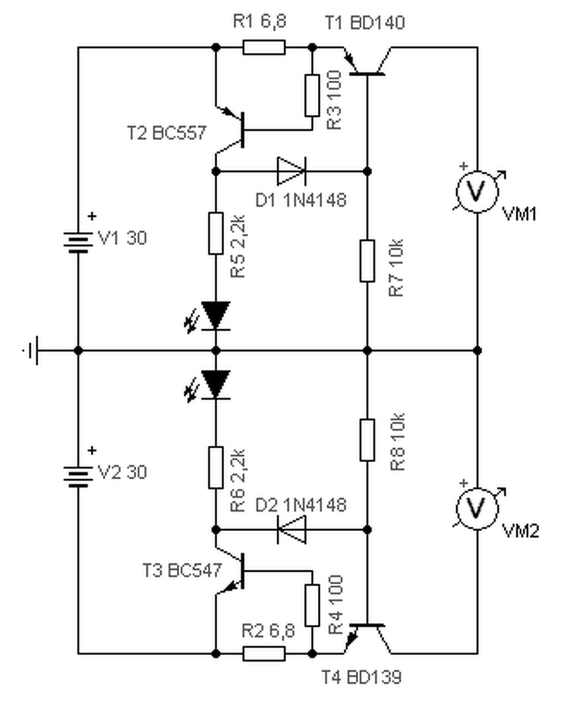

Szia. A +/- 30 voltot megoldom, csak 100mA áramkorlátot hogyan csináljam, lehetőleg led kijelzéssel kéne...

Hello! Nem lehet tudni mit is szeretné. Fix +-30V-od van, vagy azt szeretnéd stabilizálni, Vagy szabályozhatót szeretnél, vagy csak az áramkorlátra lenen szükséged. Pld. az utóbbi..

Szia. Igen van FIX +/- 30 voltom. ...és igen, fix 100mA áramkorlátra van szükségem. Ez a kapcsolás hogyan működik?
