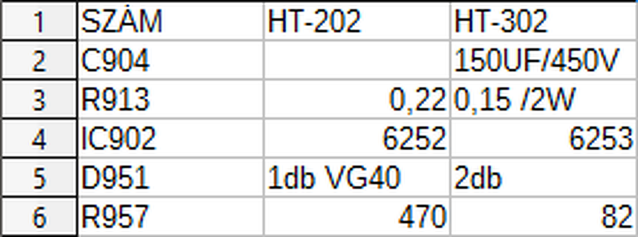

Sziasztok! Ez a tápja az LG HT-202-es DVD lejátszómnak, amire 200W-ot adtak meg 5*30+50. Rákerestem a HT-302-re az 300W 5*45+75. De ugye a készülék hátán 40W szerepel, a hangdobozokon a duplájuk, a dobozban tán 25W van a hangszórókon.
Mind az 5 változtatás szükséges lenne ahhoz, hogy nagyobb teljesítményt vehessen fel az erősítő?
Vagy ha egy nagy trafóról csinálnék 34V-ot, azt ráköthetem párhuzamosan a 3-4 csatlakozóra?

Szia! Nem alakítanám át a készüléket. Azaz alig 2dB hangnyomásnövekedés amit elérnél vele, kiábrándítóan kevés, pusztán a különbség határozott érzékeléshez kéne vagy 3dB.
(#) gyulank válasza reloop hozzászólására (») Aug 3, 2016 /
Viszont most teljesen fel van véve a woofer, a többi meg teljesen le, és így se elég hangos a woofer, viszont sokkal halkabb a többi. A teljesen most nem az, hogy néma, hanem a menüjében ha jól emlékszem -5-+5dB vagy érték közt lehet állítani.
(#) reloop válasza gyulank hozzászólására (») Aug 3, 2016 /
A nem elég hangos woofer alatt azt értsem, hogy nem tudod torzításig kivezérelni, vagy eléred ugyan a torzítás határát, de a kapott hangnyomás kevés a számodra?
