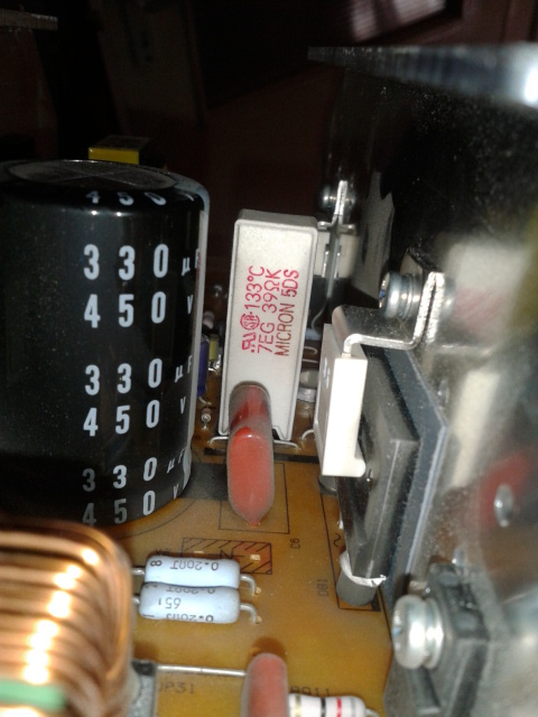

A képen látható nagyteljesítményű porcelán ellenállásnak mennyi lehet az értéke? 39 ohm vagy 39 kohm? Számomra nem egyértelmű.
Valamint, hogy milyen teljesítményű lehet?
Köszi
(#) david10 válasza zsoltee0001 hozzászólására (») Aug 4, 2016 /
39 ohm
(#) 20sz Jófiú válasza zsoltee0001 hozzászólására (») Aug 4, 2016 /
Itt van az adatlapja. Ha jól értelmezem akkor 5W-os.

Közbe rájöttem, hogy nyilván logikátlan lenne a 39k abba a környezetbe
(#) zsoltee0001 válasza 20sz Jófiú hozzászólására (») Aug 4, 2016 /
Ezt én is megtaláltam, de sajna nekem nem sikerült még értrelmezni, de rajta vagyok

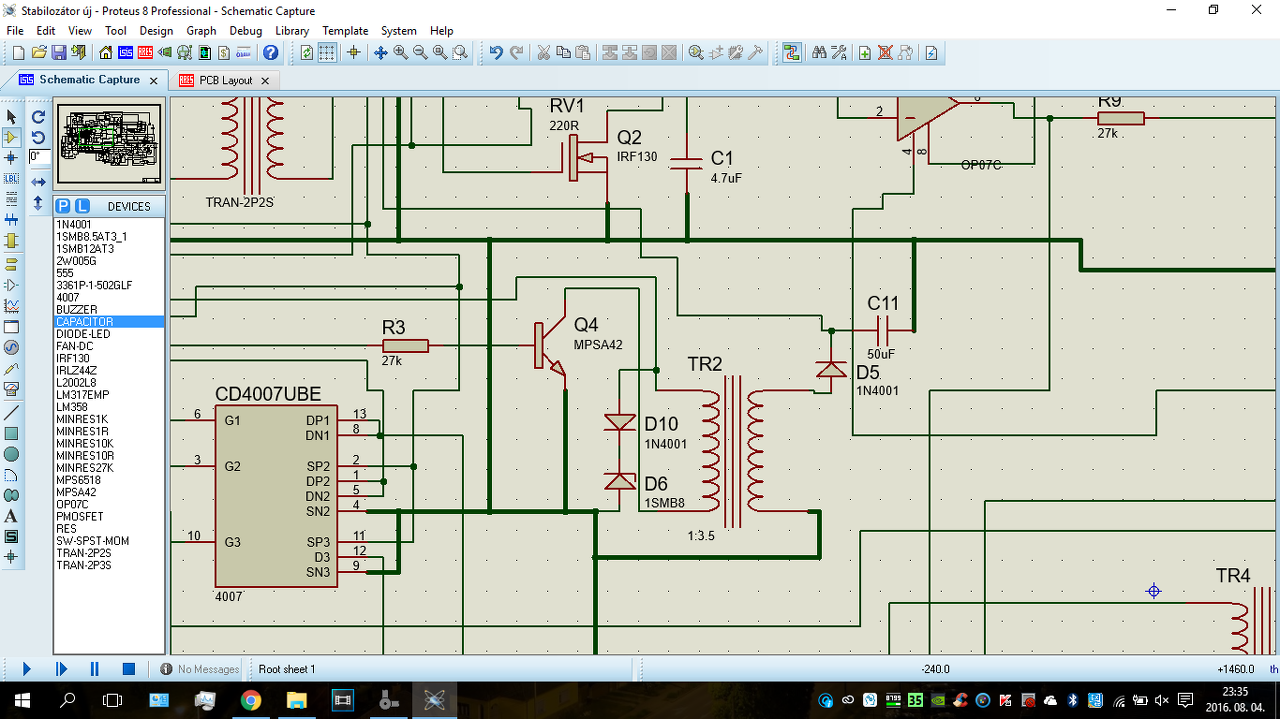

Nagyon egyszerű a dolog. Amilyet én építek most buck-boost konvertert az olyan, hogy van benne egy 1:3 transzformátor és ha a bemeneten 8V van akkor a kitöltési tényezőt 50%-ra állítja, így 8/2=4, 4*3=12. Ha pedig 16 akkor 25%-ra és így 16/4=4, 4*3=12.
Eltartott egy ideig míg kiagyaltam ezt a konstrukciót
(#) Ferencz Dominik válasza zombee hozzászólására (») Aug 4, 2016 /
Igen, egy buck-boost lesz belőle de mivel olyan P6KE33-ast nem találtam ezért egy BZW06-15-öst rendeltem mivel annak 15-16V a "maximum stand off voltage" vagyis amit max rákapcsolhatok.
Egyébként így jó a kapcsolás?
