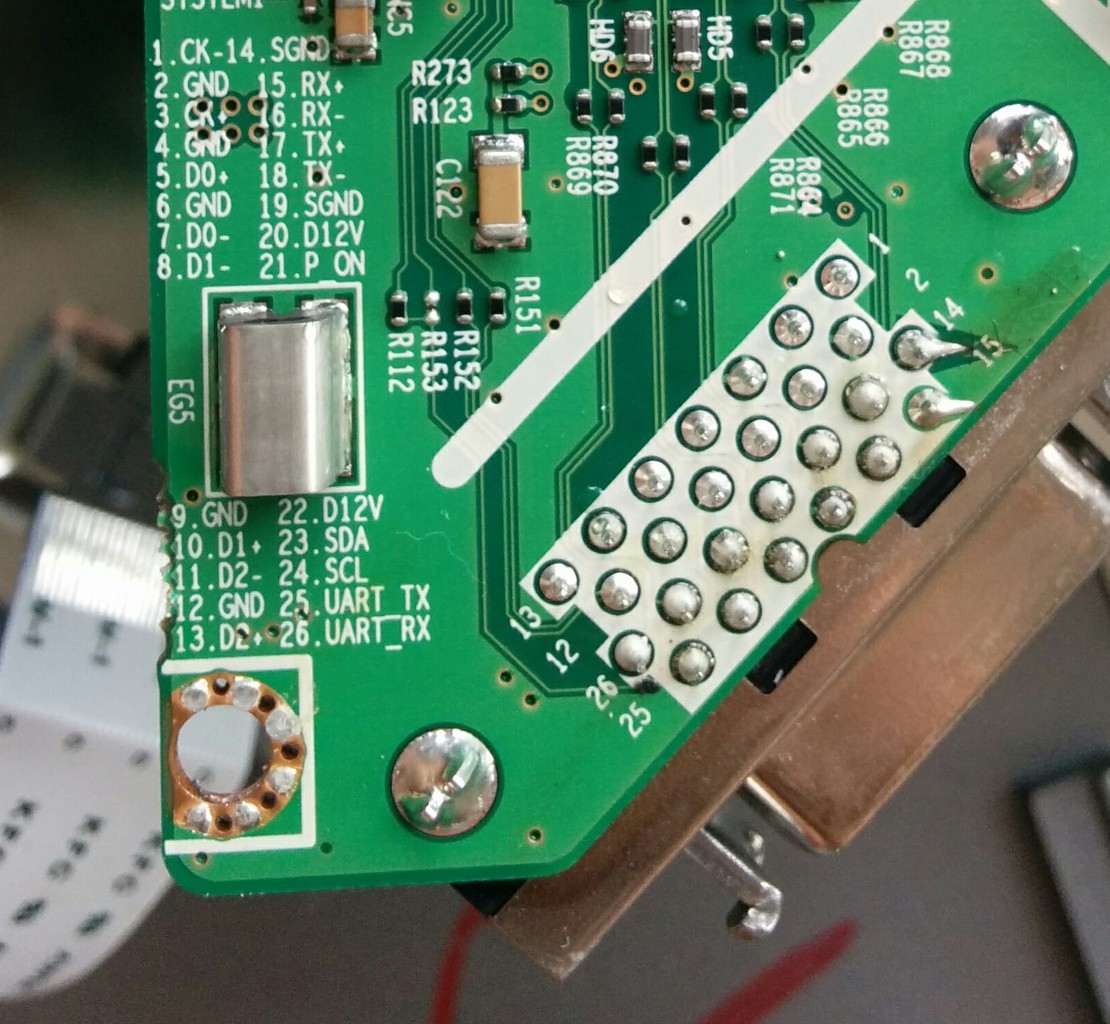

Segítséget szeretnék kérni tőletek.
A következő képeken van két eszköz lábkiosztása, (ez egy házimozi amit egy system kábel köt össze) a kérdésem az az lenne miként kell összekötnöm, egy meglévő kábellel aminek egyenes a lábkiosztása, tehát az 1 az 1-es láb a 2 a 2-es, és így tovább... Azt gondoltam az egyik csatiban a vezetékeket átforrasztom a párjához, ez működhet?
(#) RoliNyh válasza dajdaj hozzászólására (») Aug 8, 2016 /
Szerintem ez azért nem ilyen egyszerű! Gyári kábel nincs hozzá? Azon ki tudnád mérni, melyík ér hová megy...
Ha szerencséd van, akkor elméletben lehet, hogy jó a gondolatod (mert már a panelen eleve úgy vannak kivezetve, hogy a megfelelő érintkezőkhöz menjenek ha egyenesbe kötöd), de ha nincs szerencséd, akkor bizony valószinűbb, hogy néhány vezetéket fel kell cserélni. Ahogy látom valamilyen komunikációs kábelről van szó (Esetleg DVI vagy HDMI), jó lett volna mondjuk az eszközök típusszámai, és fénykép a csatlakozókról is. Ha kiderül milyen kábelről van szó pontosan, nagy valószinüséggel szabványos a kábel, az után meg már meg lehet keresni a neten a bekötés módját is...
Sőt, elképzelhető hogy 1-2 EFt ért akár venni is lehet, innentől fogva szerintem meg már nem éri meg kókányolni sem... És azt se felejtsük el, hogy olyan minőséget amit boltban kapsz te nem fogsz készíteni. Egyébként meg ha nagyfrekvenciás kommunikációs kábelről van szó, akkor azt árnyékolni is kell megfelelő módón.

Lehetséges, hogy van gyári kábel (csatlakozó tip: mdr26) a neten, kerestem nem találtam elfogadható áron. Egy samsung ht-c9950w system kábele, ami összeköti a dvd-olvasó kezelő szervet az erősítőjével és a mély ládával.
Vettem egy kábelt a neten, ezzel a csatlakozóval van szerelve mindkét vége(camera link kábel), ez sem volt olcsó, összekötöttem működik is kb minden, csak van pár finomítani való ami sajnos nem.
Sajnos az a baj az ilyen spéci kábelekkel, hogy gyártóspecifikus, szóval meg kell venni a gyárit, mert mással nemigen hajlandó működni, ugyanis a gyártó jobban vigyáz az ilyen kábelek specifikációjára mint az aranyra... Az is elképzelhető, hogy elektronika is van benne, nem véletlen annyi az ára amennyi, nyilván meg a márkát jogdíjjakat és még ki tudja mit kell megfizetni.
Egyébként mi nem működik? Nem lehet, hogy csak a készülékből hiányoznak bizonyos funkciók?
Halkan jegyzem meg, a jelölésekből a következőkre lehet következtetni:
D0+ D0-, D1+ D1-, D2+ D2- (DATA) adatvonalak negatívot a negatívhoz, pozitívot a pozitívhoz, és csavart érpárral árnyékolva. Külön külön mindegyik D vonalat D0 a D0 -hoz D1 a D1 -hez stb.
DGND adatvonal test, D12V adatvonal táp, ebből az egyik (vagy akár mindkettő lehet kapcsolt is) esetleg ez se biztos, hogy felcserélhetőek, különben minek lenne kettő?
SCL (SerialClock) soros órajel, SDA (SerialData) soros adat.
CK+, CK- (Clock) talán órajel valószínüleg szintén szimetrikus csavart érpár árnyékolva (vagy bármi más lehet amit a gyártó így nevezett meg).
Rx+ Rx- (Receive) soros adatvonal vevő szintén szimmetrikus csavart érpár árnyékolva.
Tx+ Tx- (Transmitt) soros adatvonal adó szintén szimmetrikus csavart érpár árnyékolva.
Mínusz a mínuszhoz, plusz a pluszhoz, és Rx- a Tx- -hoz, Rx+ a Tx+ -hoz tehát itt fel kell cserélni, magyarul az adó megy a vevőhöz, a vevő meg az adóhoz.
HPD ezt passzolom, nem tudom.
De hangsúlyozom újra, felelőséget nem tudok válalni ezért, szóval inkább ne kezdj el kötözgetni.
Ha kutakodsz a neten, és a készülékhez találsz szervízkönyvet (service manual),
talán abban meglesz a bekötés is. De nem nagyon szokták osztogatni az ilyen manualokat arra készülj fel...

Köszönöm a segítségedet!
Sejtettem, hogy nem egyszerű a probléma.
Két dolog hiányzik,
1. bármilyen dvd-cd indítok el nem megy ki hang (olvassa, számol, léptet stb. a lejátszó), viszont hdmi-vel átmegy minden formátum és szól minden remekül.
2. a tv-re nem megy át a setup képernyő, itt is külső eszközt kötve rá minden kimegy a tv-re és hang is van.
Nyilván nem terhel felelősség.
